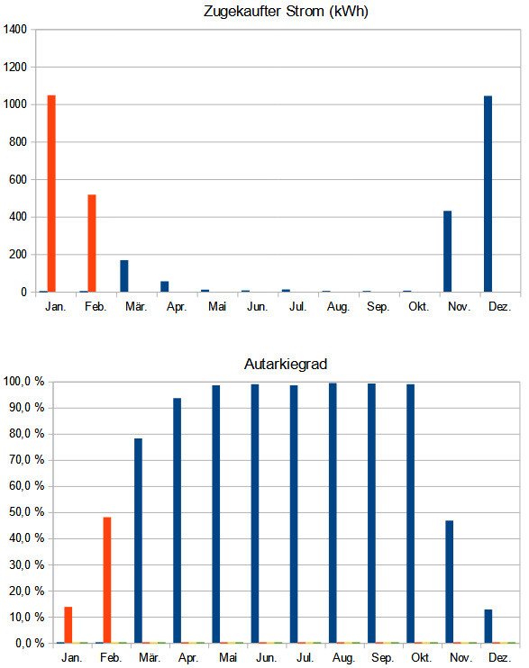

sub-xero
15.03.23 11:43
RotorMotor schrieb:
Wow, das ist ja mega gut! Ich bin leider nur bei 65% gelandet. :-(
Der Speicherakku bringt an der Stelle sehr viel.
Zweigrafik: Oben zugekaufter Strom (kWh) nach Monat; unten Autarkiegrad (%) nach Monat.
