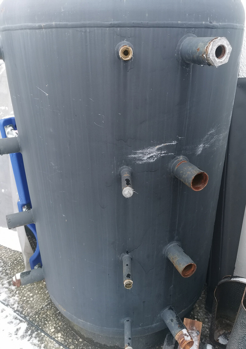

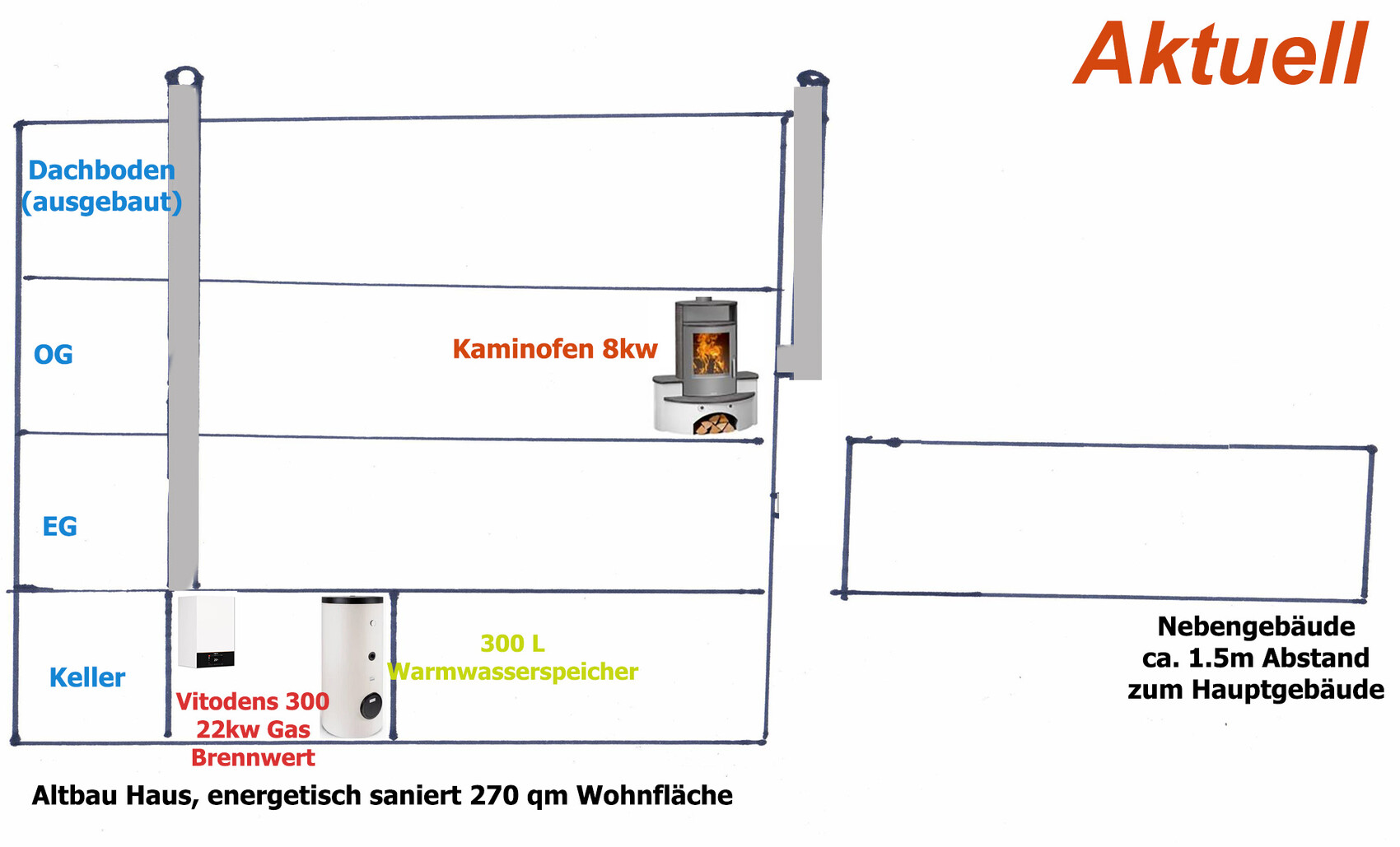

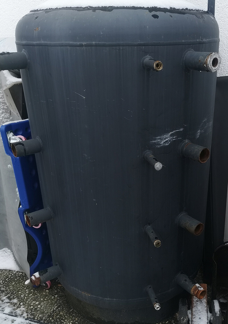

Ich füge Skizzen über den Ist und Soll Zustand ein. Sowie Bilder des Pufferspeichers.
Aktuell beheizen wir unser Haus (Altbau 1930 mit Anbau 70er Jahre) mit eine Viessmann Vitodens 300 Brennwert Heizung an der ein einfacher 300 L Warmwasserspeicher hängt. Zusätzlich gibt es noch einen Kaminofen mit Außenschornstein.

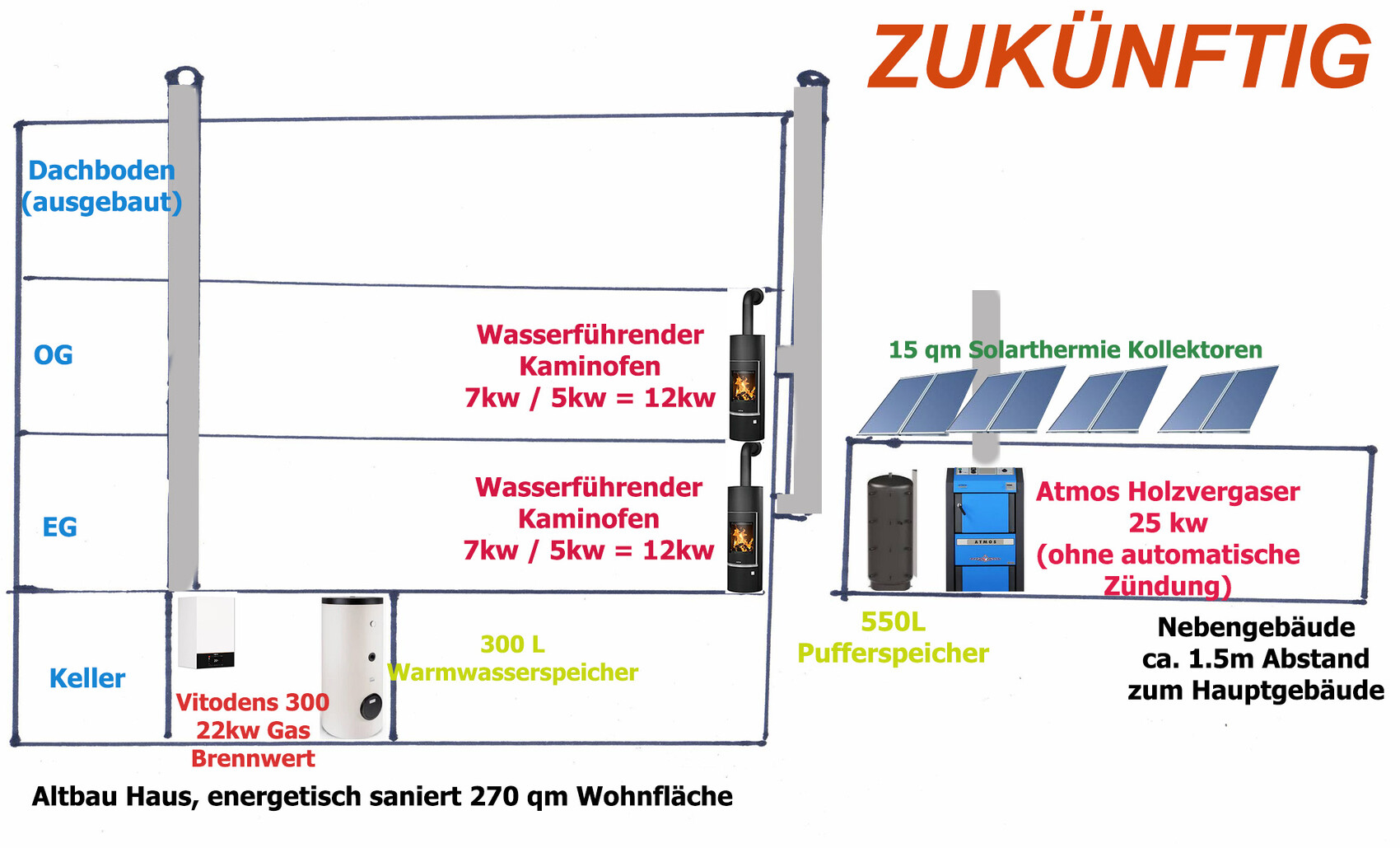

Das Haus wird nun energetisch saniert und um sich nicht vom Gas abhängig zu machen, soll der primäre Energieträger fortan Holz sein in Verbindung mit Solarthermie sein.
Das heißt:
- Einbau eines Atmos Holzvergasers mit 25kw
- Einbau von zwei Wasserführenden Kaminen mit je 12kw Leistung (7 KW Raumluft, 5KW Wassertasche)
- Einbau eines 550L Pufferspeichers
- Installation einer 15qm Solarthermie Anlage
Die beiden Kamine werden Tagsüber und Abends regelmässig befeuert werden
Holz haben wir quasi kostenfrei zur Verfügung,
So weit so gut habe ich noch folgende Thematik / Problematik / Fragen:
- Ich möchte beim Holzvergaser nicht permanent nachlegen sondern den Puffer einmal am Tag auf Temperatur bringen. Sind 550L Pufferspeicher bei 270qm Wohnfläche ausreichend? Wenn nein, wieviel Liter wären ratsam?

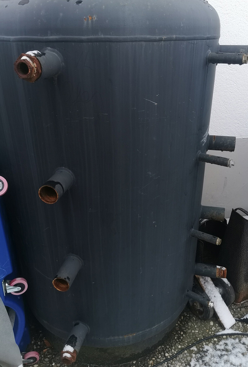

- Ist der Pufferspeicher zum Vorhaben bezüglich der Anschlüsse geeignet? Ich habe nämlich dazu leider keine Daten. Er kam zusammen mit einem der wasserführenden Kamine. Am Flansch hat er noch 3 Ein- bzw Abgänge. Mir ist zum Beispiel auch nicht bekannt ob er zur Trinkwassererzeugung geeignet ist (er hat natürlich eine Isolierummantelung die aber nicht im Bild ist) Hier bin ich ansonsten auch dankbar für alternative Kaufempfehlungen.

Weißt du, wieviel Heizleistung ihr maximal benötigen werdet nach der energetischen Sanierung? Wenn jetzt eine 22-kW-Brennwerttherme reicht, sind 25 kW danach vermutlich überdimensioniert. Warum 15 m² Solarthermie statt Photovoltaik?
Mal über eine Wärmepumpe nachgedacht, wenn du kein Gas magst, ergänzt durch die Kamine?

Kommt drauf an. Nur Pufferspeicher und sonst nichts (kein Warmwasser-Speicher), dann mindestens 1.500 Liter. Alternativ auch 800-1.000 Liter Pufferspeicher und 800 Liter Hygienespeicher für Warmwasser (der auch als Pufferspeicher fungiert).
