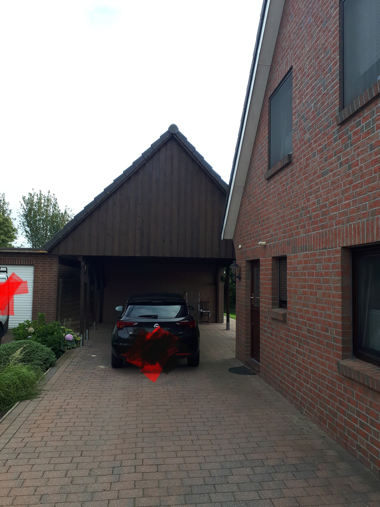

Hatte mich auch gewundert, dass 11,5 cm Kalksandstein reichen, aber auf Nachfrage meinte der Rohbauer, dass durch den Ringanker genug Steifigkeit vorhanden ist.
Muß ich da wirklich erst Asterix zitieren ? - schon den Ringanker an sich kann ich mir auf einer einen halben Stein schwachen Wand nicht recht vorstellen.

Mein Kumpel hat Ringbalken auf 11,5 cm Ytong in seinem Haus. Gibt's also
Uhm, da reden wir aneinander vorbei. Das zitierte Innenmaß ist für den Schuppen. Das Auto kann annähernd unter 5 m parken. Im Notfall gingen auch zwei Autos, aber ist eigentlich nur für ein Auto gedacht.
So soll es in etwa werden
Schwarzes Auto im Carport zwischen braunem Holzvordach und rotem Backsteinhaus, gepflasterte Einfahrt
Kleines Klinkerhaus mit großem grauem Ziegeldach, Carport links, Holztür, Fenster, grünem Rasen davor.
18.09.19 12:07
Ach so, dann kannst Du die Wandstärke chilliger sehen. So wie auf dem Bild steht der Dachstuhl ja mehr auf den Stützen als auf den Steinen, und auch der Ringanker kann zierlicher ausfallen.

Wie steht ihr zum Giebel? Holz oder Kunststoff in Anthrazit?
Leerrohr für Wallbox innerhalb oder außerhalb?
18.09.19 13:09
Holz, in der Farbe der Dachuntersicht des Hauses.
pffreestyler
18.09.19 13:31
Ne danke, das wäre weiß, das sähe nicht optimal aus wird vermutlich eh eine Preisfrage sein
