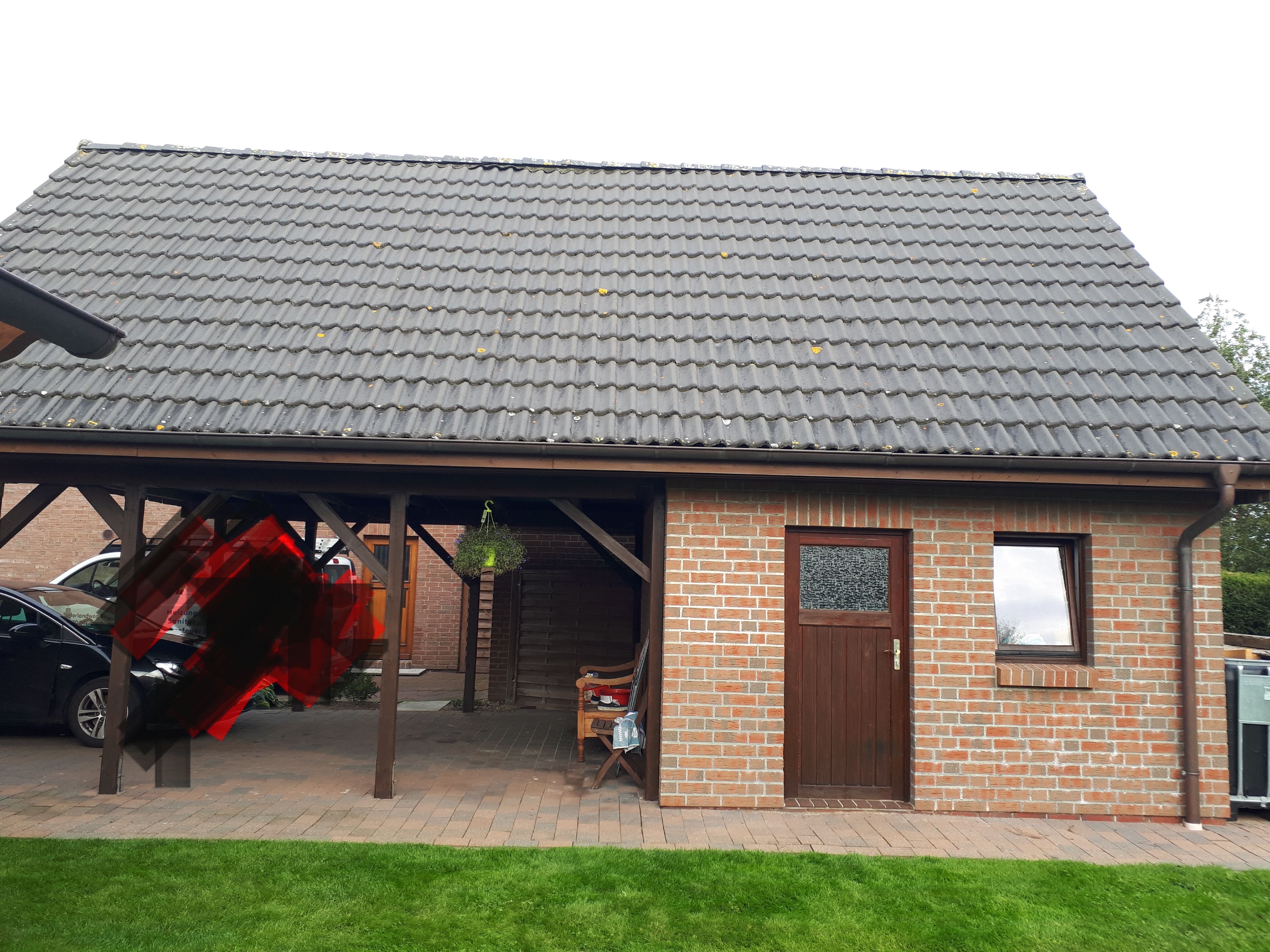

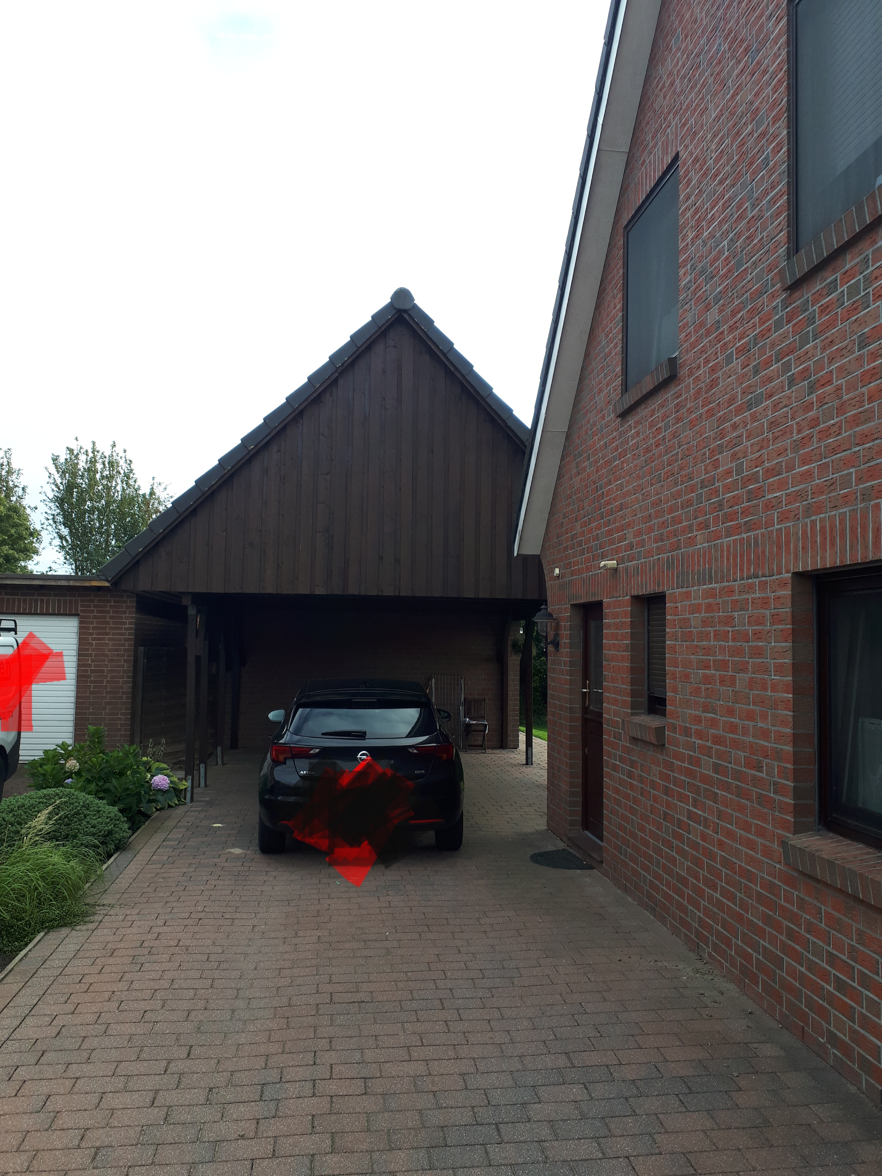

Uhm, da reden wir aneinander vorbei. Das zitierte Innenmaß ist für den Schuppen. Das Auto kann annähernd unter 5 m parken. Im Notfall gingen auch zwei Autos, aber ist eigentlich nur für ein Auto gedacht.
So soll es in etwa werden
Schwarzes Auto im Carport zwischen braunem Holzvordach und rotem Backsteinhaus, gepflasterte Einfahrt
Kleines Klinkerhaus mit großem grauem Ziegeldach, Carport links, Holztür, Fenster, grünem Rasen davor.
