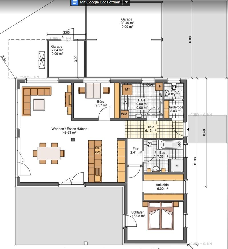

Bebauungsplan gibt quasi keine Einschränkungen vor

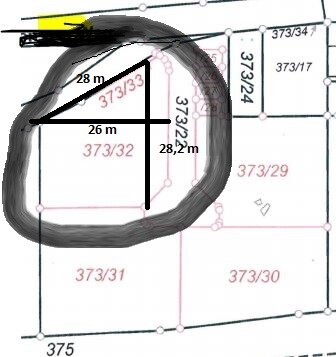

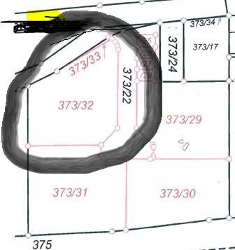

Größe des Grundstücks: 650 m2
Hang: Gefälle von knapp 10% von Süd nach Nord (müsste aufgeschüttet werden)
Anzahl Stellplatz: 1
Ausrichtung: Terrasse Richtung Westen/Süd-West da im Süden "groß" bebaut
Keller, Geschosse
Anzahl der Personen, Alter: 2
Büro: Familiennutzung oder Homeoffice?
Schlafgäste pro Jahr: 4-5x
konservativ oder moderne Bauweise: Modern
offene Küche, Kochinsel: Ja
Anzahl Essplätze: 4
Kamin: Nein
Balkon, Dachterrasse
Garage, Carport: Doppelgarage oder Garage + Carport
Von wem stammt die Planung:
-Planer eines Bauunternehmens
Was gefällt besonders? Warum?
Was gefällt nicht? Warum?
Preisschätzung lt Architekt/Planer: 300.000
Persönliches Preislimit fürs Haus, inkl Ausstattung: 300.000
favorisierte Heiztechnik: Luft-Wasser-Wärmepumpe (für Alternativen offen)
wir stecken gerade am Anfang unserer Planung.
"Problem" an unserem Grundstück ist das leichte Gefälle und der nördliche "Zipfel" der sich kaum wirklich sinnvoll nutzen lässt. Mangels Alternativen würden wir das Grundstück trotzdem wählen und schauen nun was möglich ist. Einen ersten Entwurf gibt es bereits, siehe Anhang.
Die Garage wäre aufgrund der Absenkung etwas tiefer gesetzt. Hier sehe ich nun das Problem, ob es im Büro aufgrund des Oberlichts nicht zu dunkel ist?

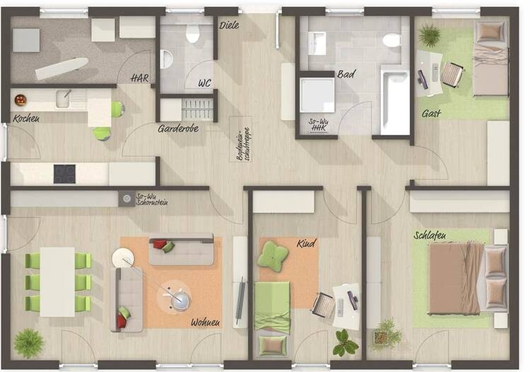

Unsere Alternative hierzu wäre der Bungalow 110 von Town & Country mit offener Küche.
Seit ein paar Tagen überlegen wir ob ein Einfamilienhaus aufgrund der Absenkung sinnvoller wäre da dann im oberen Bereich die Fenster frei wären.
Mir geht es darum ein paar "neue" Ideen zu sammeln wir wir mit der Absenkung am besten umgehen können.
Bisher ist der Plan die Garagen soweit wie möglich in den Norden zu schieben und daran das Haus anzbauen.

10% Hang ist nicht gerade wenig, und ich überlege, wie viel ihr aufschütten und zur Seite wieder abfangen wollt.
Sorry ich habe oben zu früh auf absenden gedrückt. Kann man denn keine Beiträge editieren?

Ausrichtung: Terrasse Richtung Westen/Süd-West da im Süden "groß" bebaut. Groß bedeutet in unsrem Fall ein 2-geschoßiges Haus.
Stilrichtung, Dachform, Gebäudetyp: Bungalow mit Walmdach oder Einfamilienhaus mit Satteldach
Keller, Geschosse: 1-2 (ohne Keller)
Büro: Familiennutzung oder Homeoffice? Soll für beides ausgelegt sein
Anzahl Essplätze: 4
Kamin: Nein
Balkon, Dachterrasse: Bei Einfamilienhaus wäre eine Dachterrasse auf den Garagen möglich aber wahrscheinlich nicht sinnvoll da Nordseite.
Was gefällt besonders? Warum? Großer Wohnbereich mit vielen Bodentiefen Fenstern
Was gefällt nicht? Warum? Das Büro scheint recht dunkel zu werden da "nur" großes Oberlicht möglich aufgrund der abgesenkten Garage.
Das Gefälle sind von der südlichsten zur nördlichsten Ecke ziemlich exakt 2 Meter, es sind also nicht ganz 10 Prozent.
Zu Thema aufschütten, das wir das ganze Grundstück nicht anheben können ist klar, deshaltb die tiefer Gesetzen Garagen.

Gringoo schrieb:
Seit ein paar Tagen überlegen wir ob ein Einfamilienhaus aufgrund der Absenkung sinnvoller wäre da dann im oberen Bereich die Fenster frei wären.Ich hab grad überlegt, ob man nicht Büro nach vorn setzen kann, daneben dann Garderobe und WC, dann Hauswirtschaftsraum. Aber das wäre bei uns zb gar nicht möglich in NDS, da man Leitungen nicht überbauen darf. Wie ist es bei Euch?MN könnte bei offener Küche auch Gast und Küche tauschen.
Grundsätzlich finde ich die beiden Flurachsen als zu dominant in ihrer Schmalheit. Sie haben keinen wohnlichen Wert, sind nur Verkehrsfläche und bei 110qm zu viel an Fläche. Meine Meinung.
Bei 2 Personen könnte man alles etwas luftiger planen.
