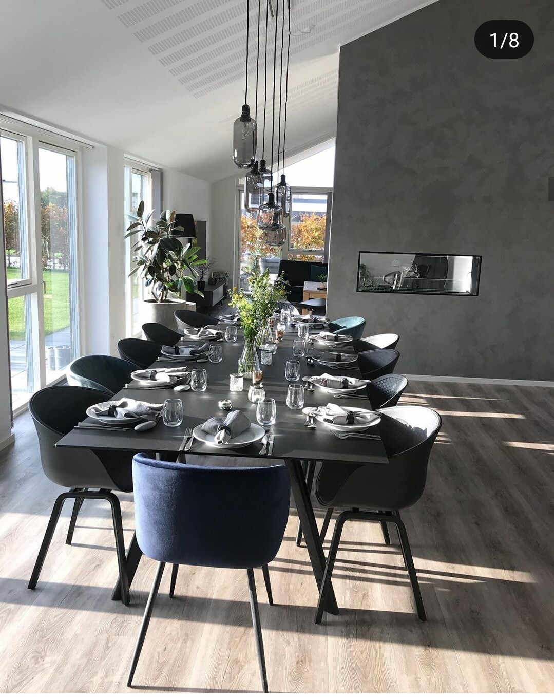

Tatsächlich ist es bei diesem Hausbieter so, dass ein Bungalow günstiger ist, als ein 1,5 geschossiges Haus. Da dieser zu 80 % im Jahr Bungalows baut. In der Grundausstattung ungefähr 25000 Euro weniger. Die Sache mit der Lebensqualität ist natürlich auch so eine Betrachtungsweise. Im Alter keine Treppen laufen, keine Dachschrägen (diese habe ich aktuell und nerven) und tatsächlich die mögliche hohe Decke mit dem Dachfenster im Woh-Essbereich sowie hohe Fenster im Giebel, das wertet den Raum einfach auf. Habe ich vorher auch nicht geglaubt.
