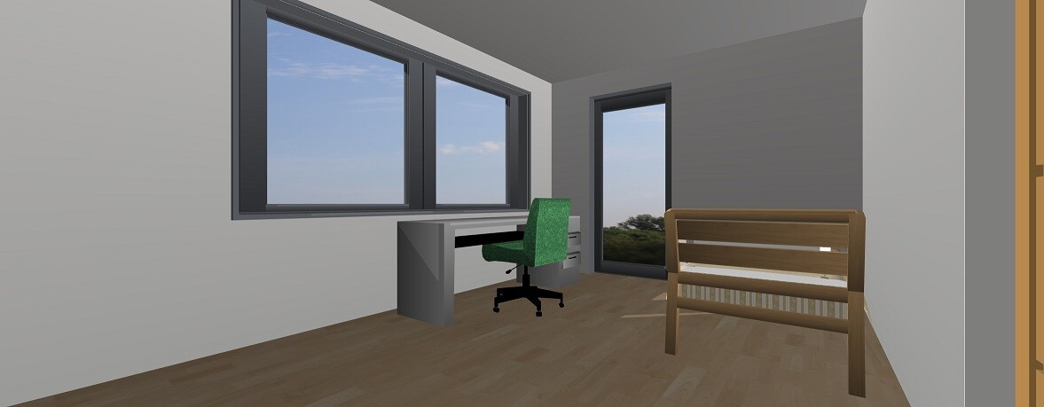

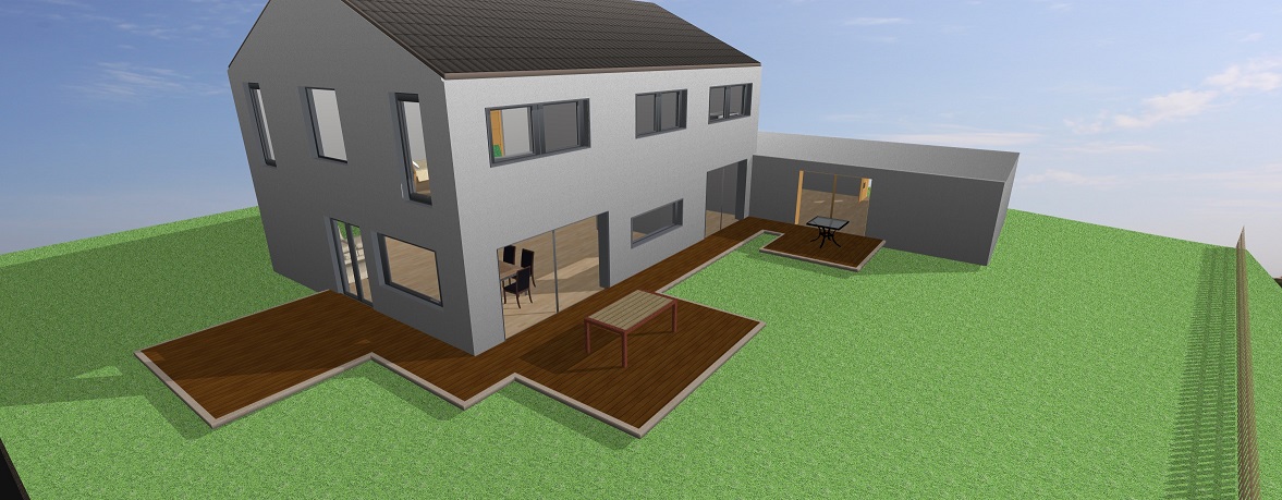

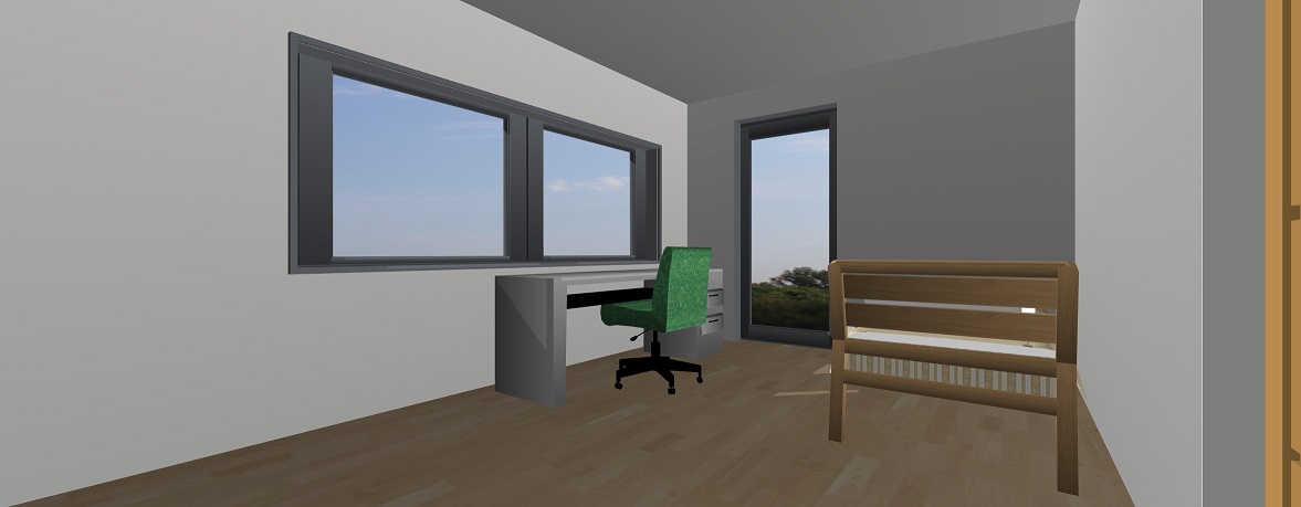

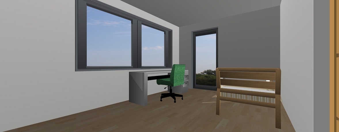

Ich hab mal kurz eine kleine Frage wie Ihr das so seht. Wir sind kurz davor unseren Plan komplett frei zu geben, also das Bemusterungsprotokoll zu unterschreiben.
Jetzt haben wir bislang folgende Situation, in den Räumen im OG haben wir im Schlafzimmer zum Beispiel ein bodentiefes Fenster mit festem Kämpfer und an der anschließenden Wand ein großes 2,50m breites und 85cm hohes Fenster. Der Architekt meint nun das es komisch aussieht wenn man die Brüstungshöhe des langen Fensters niedriger macht weil dann die Oberkanten des bodentiefen Fensters und des langen Fensters nicht auf einer Linie sind. Wenn ich aber die Oberkante des langen Fensters auf die gleiche Höhe wie das des bodentiefen mache dann ergibt sich folgende Brüstungshöhe:
223cm Oberkante - 85cm Fensterhöhe = 138cm Brüstungshöhe
Macht man das so oder kann man das lange Fenster tiefer setzen ohne das es komisch aussieht?
Ich hoffe Ihr habt verstanden was ich meine....
Vielen Dank schon mal, greetz Ecko

Dann kann ich nur hoffen die Raffstores tun für was sie gemacht sind....ansonsten müssen wir wirklich die Fenster Richtung Süden einfach niedriger ansetzen und es einfach akzeptieren das die Oberkante der Südfenster nicht auf gleicher Linie mit der Oberkante Westfenster ist.
chand198603.11.17 18:22Danke für die Visualisierung.
Ich finde den Höhenversatz ästhetisch vertretbar. Von außen sogar mehr als von innen, da mehr Wand bis zur Ecke und von da wieder bis zum nächsten Fenster ist.
Dadurch, dass ein Element Querformat, das andere Längsformat hat, sind die optisch so oder so ungleich. Dann noch um 90° zueinander gedreht. Da fallen Kantenfluchten nicht so arg in die Optik.
Dass Oberkantengleichheit extrem wichtig wäre im OG, würde übrigens zur Erklärung nötigen, warum verschiedene Unterkantenhöhen offensichtlich kein Problem sind?
Mich ganz persönlich stört am ehesten noch das Lichtband im UG zwischen den beiden bodentiefen Fenstern: Auf der selben Wand und keine Kantenflucht, nirgendwo. Dagegen ist oben doch pillepalle...

Ich finde es drückt den Raum ziemlich.
Von außen finde ich es ebenfalls weniger dramatisch, da auf verschiedenen Himmelsrichtungen liegend.
Ich würde insgesamt ein weniger längliches Format wählen und statt dessen eher ein hochkantiges. Verbessert die Stelloptionen im Zimmer und die obere Kante wäre problemlos gleich zu setzen, ohne Riesenscheiben zu erzeugen.

ist das wirklich so schlimm wenn die Oberkanten nicht auf gleicher Linie sind?Ich würde sagen, nicht nur nicht schlimm, sondern sogar schöner. Zumindest so lange die "Brüstungshöhe" des bodentiefen Fensters - also da, wo der feststehende untere Teil endet - nicht oberhalb der Brüstungshöhe des "flachen" Fensters liegt. Gleiche Oberkante fände ich optisch befremdlicher, von innen wie von außen.Aber wir haben hier im Forum doch jemanden, der Hausmodelle aus dem 3D-Drucker anbietet. Da ließe sich das vielleicht "sicherer" prüfen, welcher Geschmack "richtiger" liegt. Mit abnehmbarem Dach auch von innen
