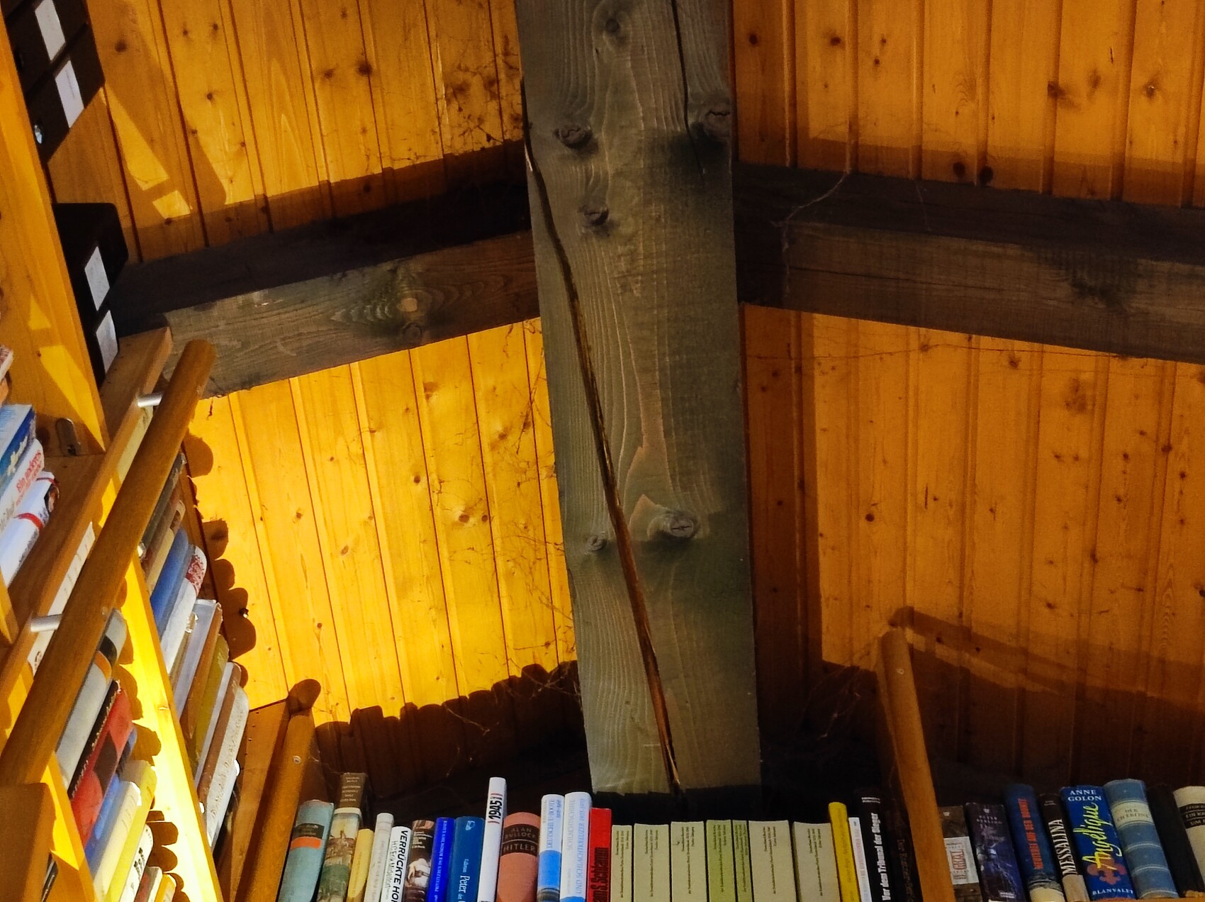

Hallo Zusammen,
ich habe mir ein Haus zum Kauf angesehen, dabei ist mir ein eher frisch wirkender Spalt im Giebelbalken des Dachs aufgefallen (siehe Bild). Der Balken selbst sollte ungefähr 300x300 mm im Querschnitt sein. Ohne das zu begutachten ist das vermutlich nicht einfach zu beurteilen, aber schaut das nach einem notwendigen Wechsel oder eher Reparatur aus? Was können grobe Kosten sein? Danke für die Beantwortung.

Das sollte sich ein Zimmermann anschauen. Eventuell reparieren.
Grundaus
22.07.25 14:39
sieht deutlich mehr aus wie ein Schrumpfungsriss in Massivholzbalken. (daher wird so etwas eigentlich dafür auch nicht mehr verwendet) . Vom Zimmermann reparieren lassen.
