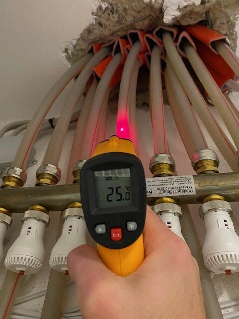

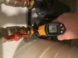

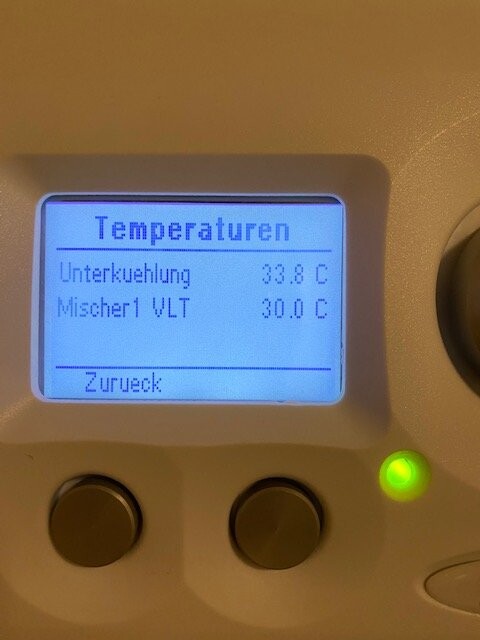

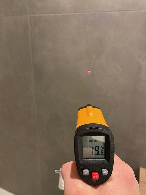

ich habe mal die Vorlauf und Rücklauf Temperaturen während des Heizvorgangs mit dem IR Thermometer gemessen.
Die Mischer Vorlauftemperatur ist bei max. 30° bei einer AT = 4,5°
Display eines Haustechnik-Controllers zeigt Temperaturen und Mischerwerte

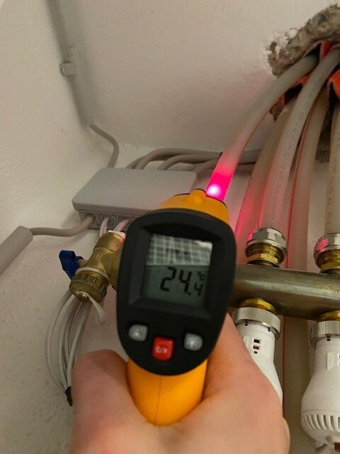

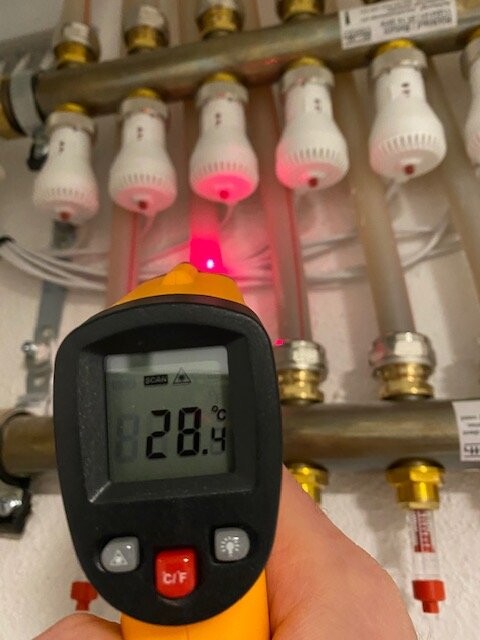

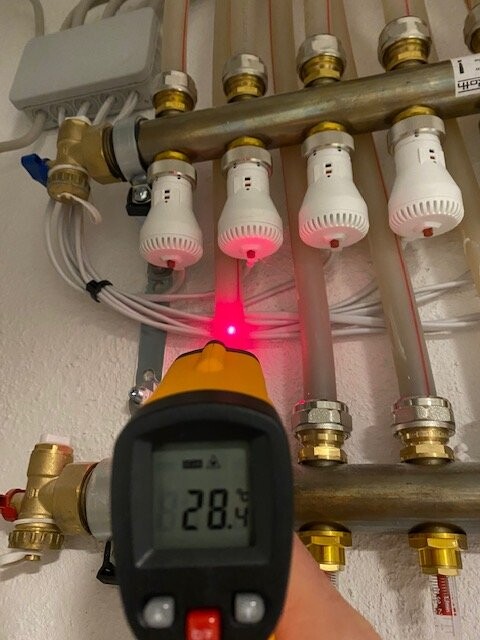

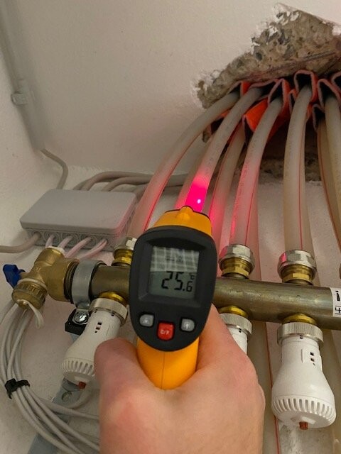

Schlafzimmer Eltern Vorlauf und Rücklauf (2 Heizkreise):
IR-Thermometer misst Temperatur an Heizungsrohr; roter Laser zeigt 28,4 °C auf Display.
Infrarot-Thermometer misst Rohrtemperatur; Anzeige 24,4 °C; roter Laser darauf gerichtet
Infrarot-Thermometer misst Temperatur vor Heizungsrohren; Anzeige ca. 28 °C.
Hand hält digitales Messgerät mit Laser auf Heizungsrohr; Anzeige 25,6°C.

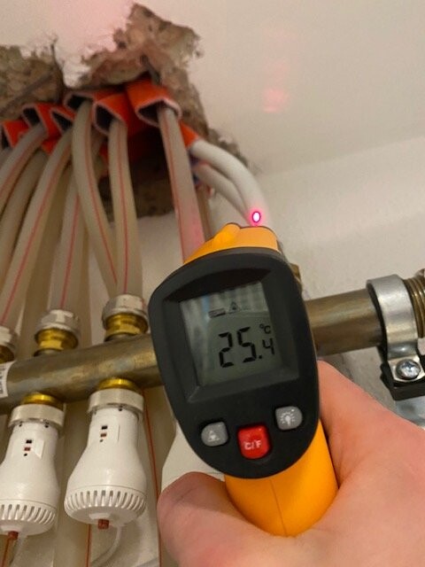

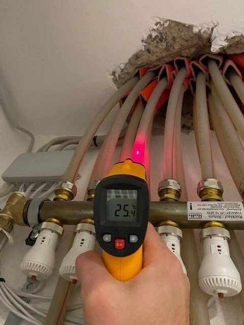

Galerie und Flur Vorlauf und Rücklauf:
Hand mit Infrarot-Thermometer vor Heizungsrohren und Ventilen; Display zeigt 28.2°C.
Infrarot-Thermometer wird von Hand vor Heizungsrohren gehalten; Anzeige 25,4 °C

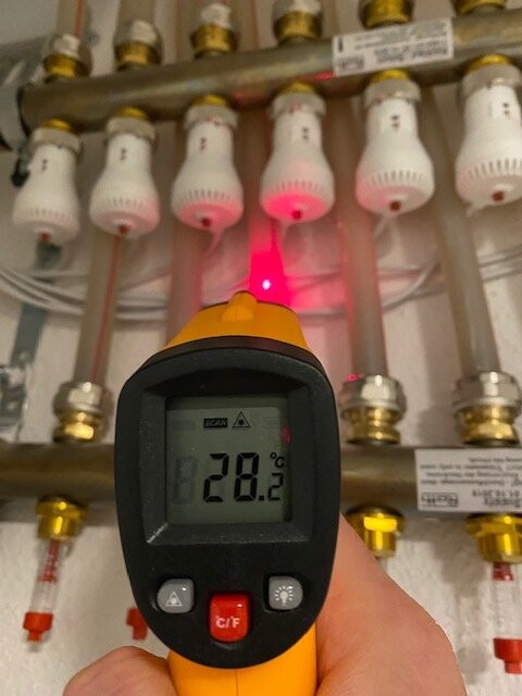

Kinderzimmer 2 Vorlauf und Rücklauf:
Gelbes Infrarot-Thermometer misst Temperatur am Heizungs-Verteiler; Anzeige 28,2 °C.

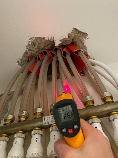

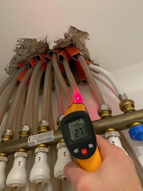

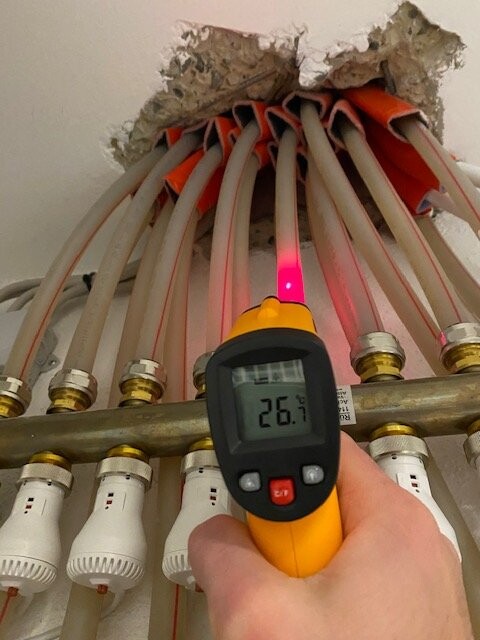

Hand hält Infrarot-Thermometer vor Heizungsrohr, Display zeigt 21,5 °C
Hand hält Infrarot-Thermometer vor rotes Rohrleitungsbündel durch Loch in Decke; Anzeige 26,7 °C

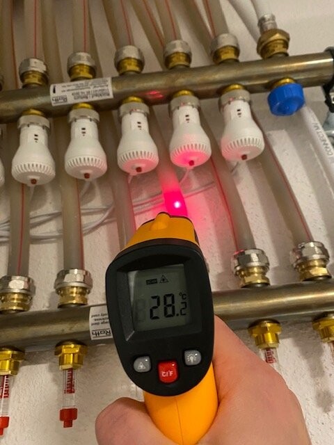

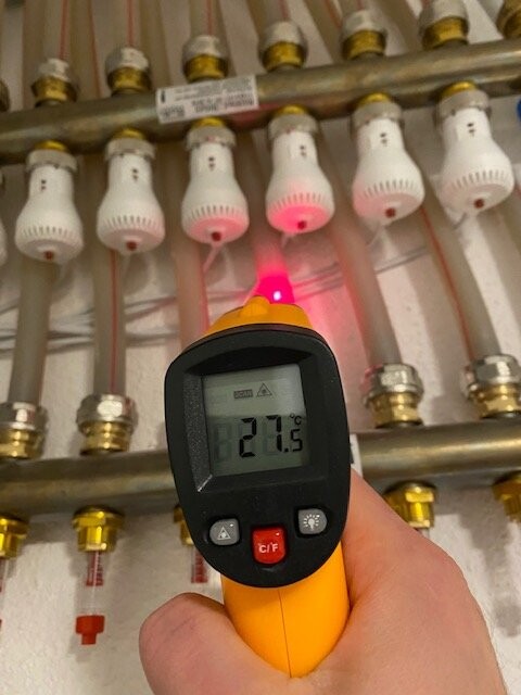

Kinderzimmer 1 Vorlauf und Rücklauf:
Hand hält Infrarot-Thermometer an Heizungsrohren; Anzeige 28,2°C, roter Lichtpunkt.

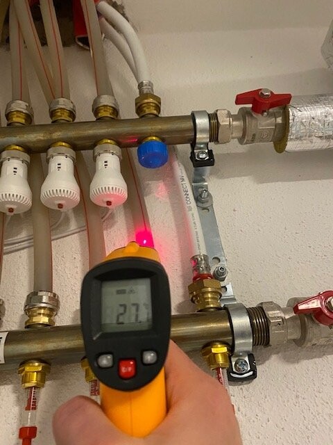

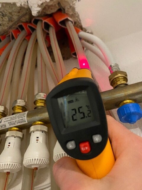

Bad Vorlauf und Rücklauf:
Person hält Infrarot-Thermometer an Heizungsrohr mit Ventilen; zeigt 27°C.
Hand hält Infrarot-Thermometer an Heizungsrohre; Display zeigt 25,2°C.

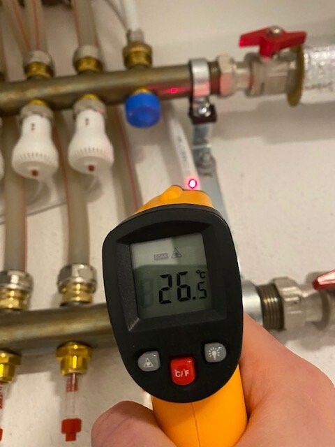

HTHK Vorlauf und Rücklauf:
Infrarot-Thermometer misst Rohrleitungstemperatur ca. 26,5 °C vor Ventil und Armaturen.
Infrarot-Thermometer misst an Rohren 25,4°C; Hand hält das Messgerät.

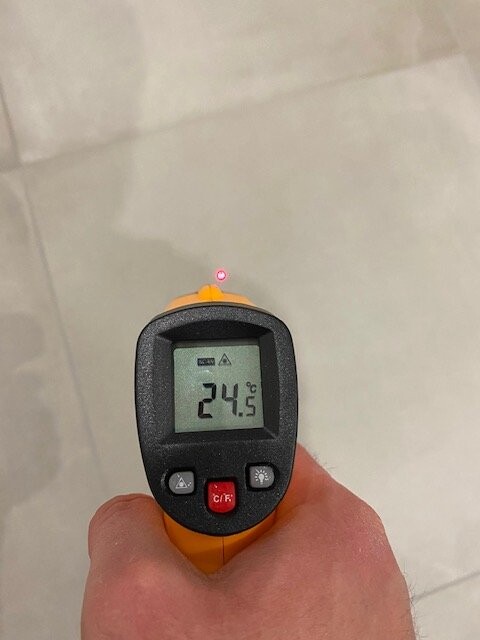

Bodenfliese EG:
Infrarot-Thermometer in Orange misst 24,5 °C, roter Laserzielpunkt.

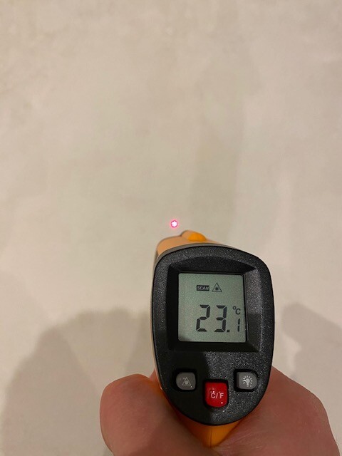

Bodenfliese Bad:
Hand hält ein Infrarot-Thermometer; Display zeigt 23,1 °C, roter Laser zielt auf Wand.

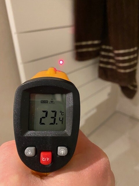

HTHK:
Infrarot-Thermometer zeigt 23.4°C; roter Laserpunkt markiert Messpunkt, Hand hält das Gerät.

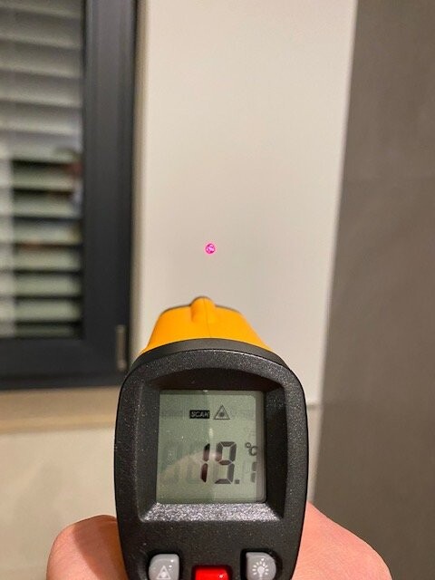

Badfliese Innenwand:
Handgehaltenes Infrarot-Thermometer zeigt 19,6 °C; roter Laserpunkt auf grauer Wand.
Bad Außenwand:
Infrarot-Thermometer mit orange Oberseite, Display zeigt 19,0 °C, Laserpunkt an Wand

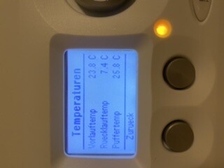

Daniel-Sp
18.10.20 00:29

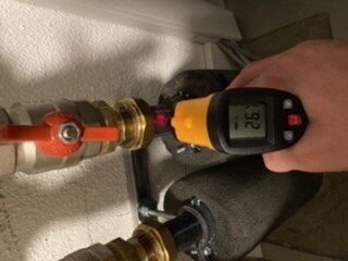

Mess doch mal bitte Vorlauf und Rücklauf im Wärmepumpenkreislauf und vergleiche es mit den Sensordaten
Alessandro
18.10.20 01:25
stimmen nicht überein, vorausgesetzt ich habe richtig gemessen:
Vorlauf
Hand hält digitales Thermometer an Haustechnikrohren unter dem Spuelenschrank.
Rücklauf
Messen eines Drucks an einer Rohrverbindung mit Ventil in einer Haustechnikinstallation
Thermostat mit blauem Display zeigt Temperaturwerte und Einstellung.
