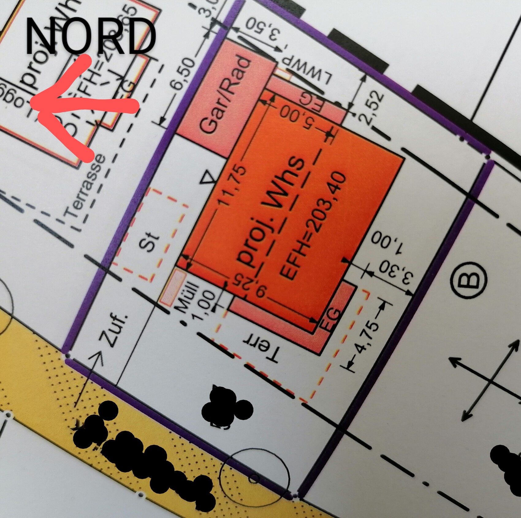

Ah, Mist! Da scheint mir dann das Straßengesetz einen Strich durch die Einfahrtsrechnung zu machen. Bei einer Grundstücksbreite von 17,5 m wäre eine 7 m Einfahrt dann wohl zu breit. Lohnt es sich da beim Bauamt nachzufragen?
Bzgl. des Sickerpflasters: dieses ist laut Bebauungsplan ohnehin vorgeschriebenen, zur Grundflächenzahl steht hier nichts dazu.
Ja, es sei denn, Du erwägst die Änderung einfach so zu machen. Parken denn viele Fahrzeuge in der Straße?
Ich dachte Grundflächenzahl wäre so oder so kein Problem. Allmählich könnte ein Lageplan zur Klärung der Sachlage hilfreich sein.
Ja also von der Grundflächenzahl habe ich ja noch rund 70 m² frei (rund 290 möglich, 220 verbraucht). Die Art der Pflastersteine (irgendwas versickerungsfähiges oder Rasengittersteine o.ä) ist vom Bebauungsplan vorgegeben, aber nicht in Hinsicht der Grundflächenzahl sondern wegen der lieben Umwelt.
Anbei noch eine kümmerlichen Skizze (zZ nur Handy).
