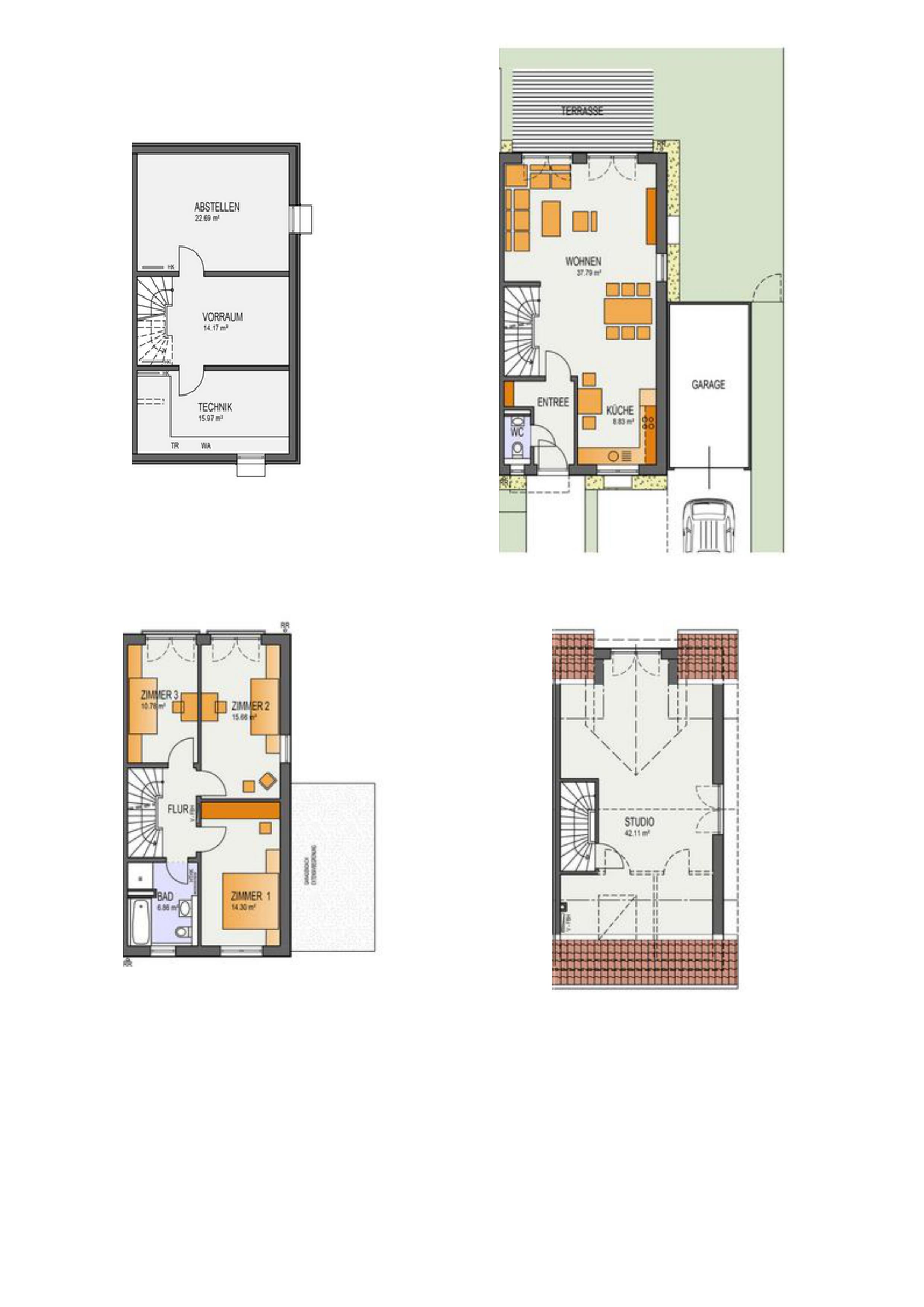

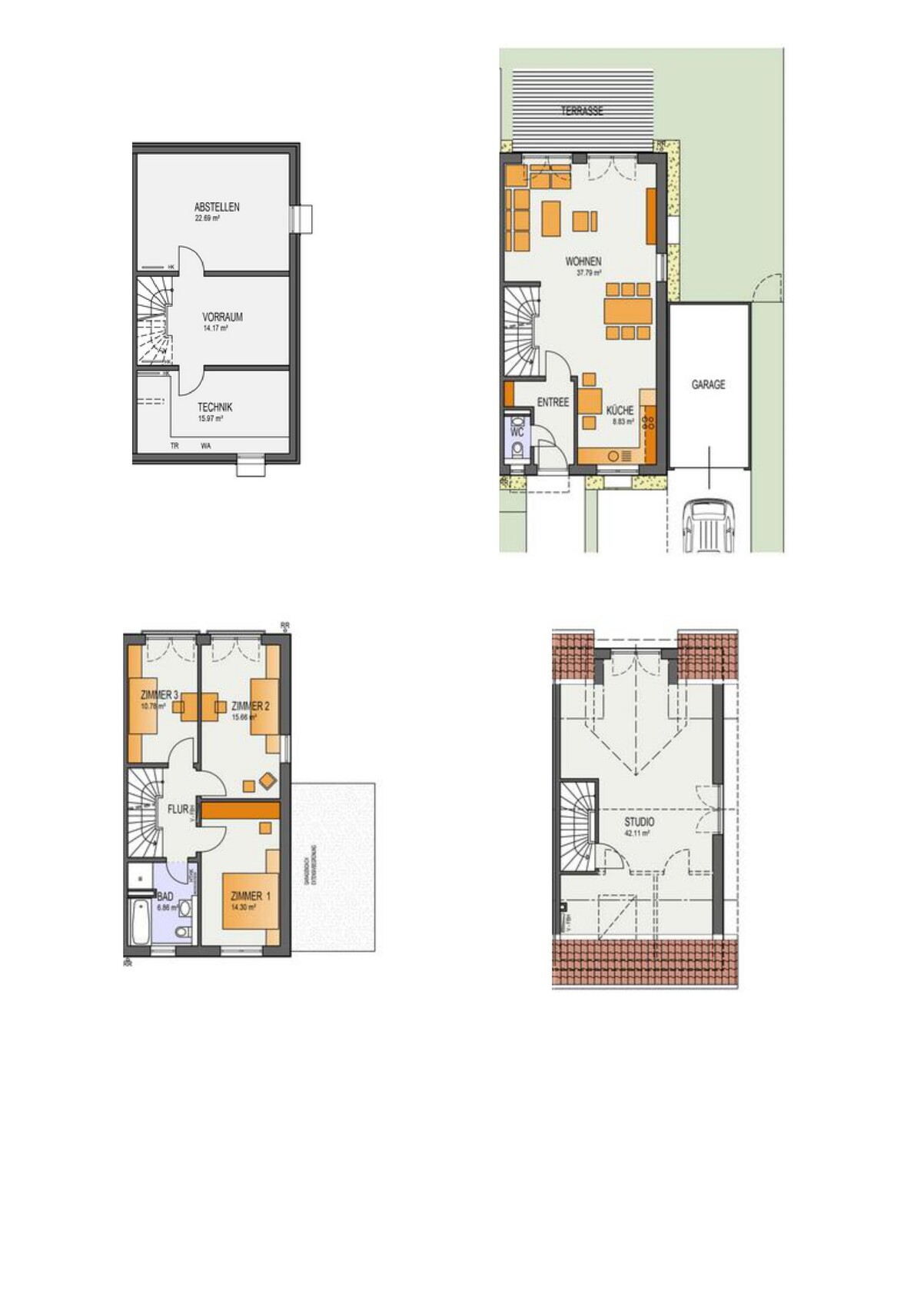

ich habe mal unseren Grundriss angehängt
Wir haben in den Folgenden Räumen jeweils CAT Duplex Dosen verbaut.
1x Wohnen hinter dem Lowboard
1x Zimmer 1 hinter dem Lowboard (schreibtisch kommt daneben) Kinderzimmer
2x Studio Links und Rechts von den Fensters jeweils eine Duplex Dose (Schreibtisch und Lowboard für TV und Konsole)
1x Garage
Zimmer 2 = Ankleidezimmer und Zimmer 1 Schlafzimmer
bei jeder Cat Duplex Dose ist auch ein Sat Kabel gelegt worden außer in der Garage und im Wohnzimmer ein Twin Kabel
Schlafzimmer ist bei uns kein TV geplant (wir wollen versuchen nicht überall ein TV stehen zu haben :D)
Ja ich möchte einfach auf eure Erfahrungen zurückgreifen damit ich keine Fehler mache
Mehrstöckiger Grundriss mit Wohnzimmer, Küche, Terrasse, Garage, Zimmern und Studio.
