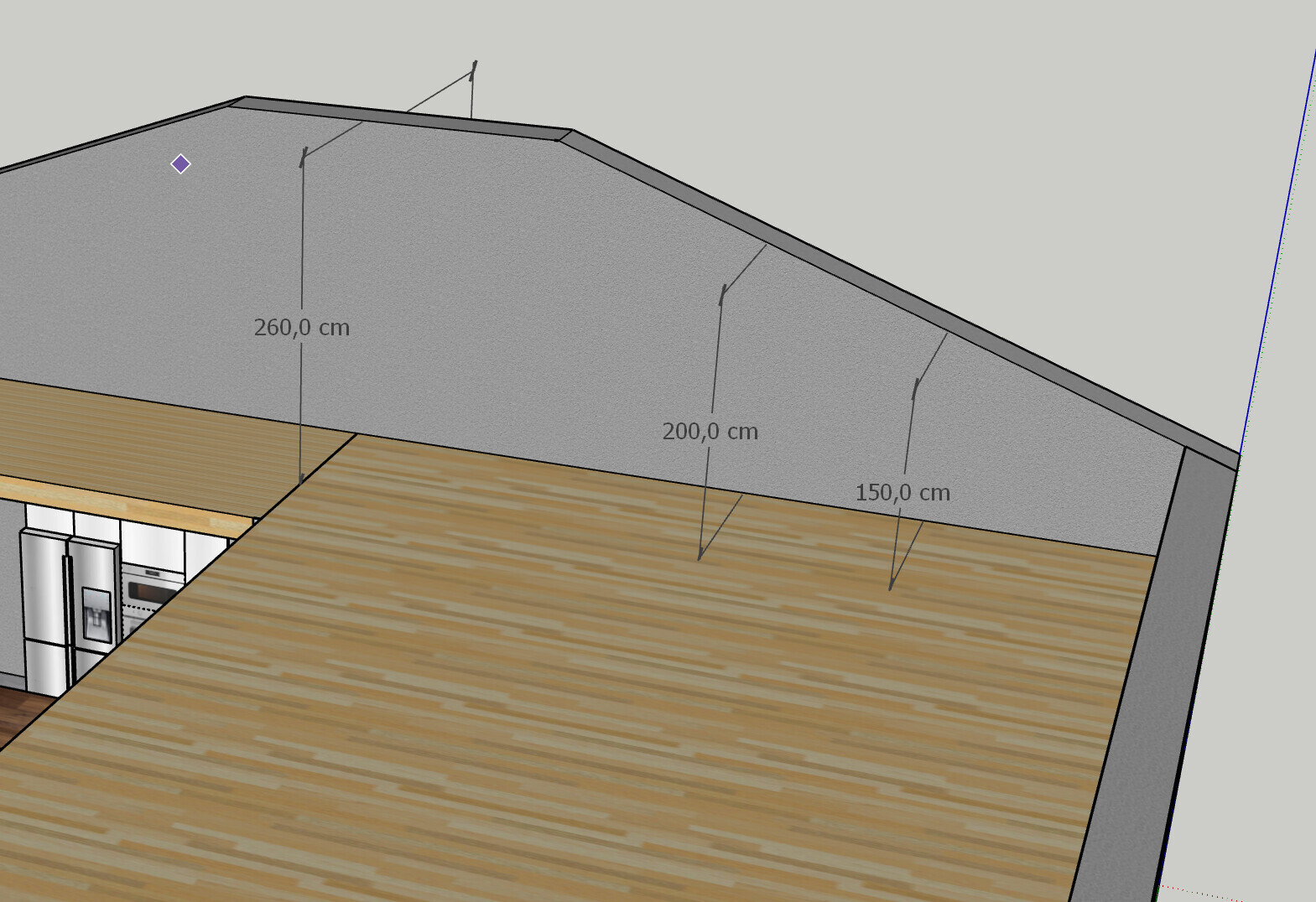

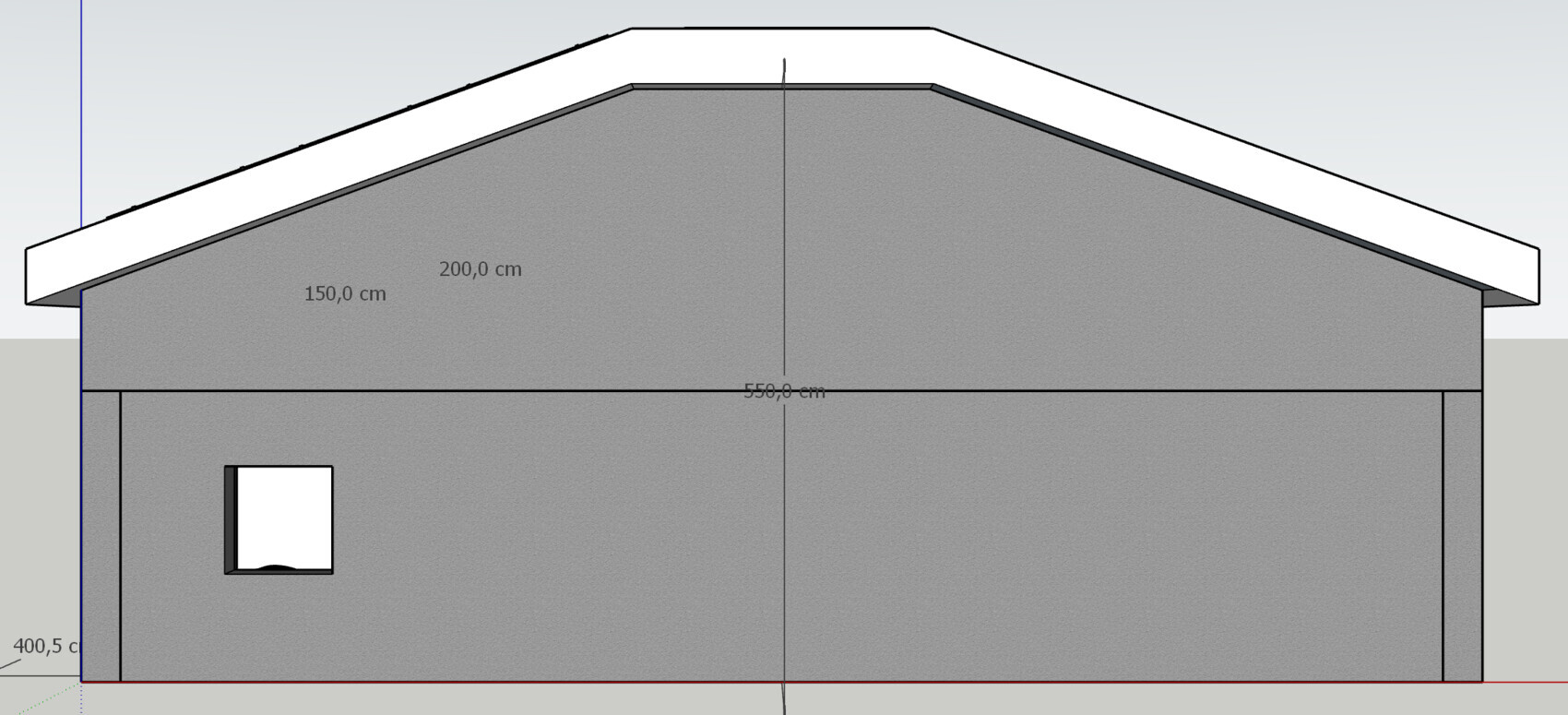

Ich habe jetzt mal die Dachgeometrie ein wenig variiert und hoffe, dass diese Variante mit einem ca. 2,80 breiten Flachelement auch genehmigt wird:
Schnittzeichnung eines Hauses mit Dachkonstruktion und Maßen in cm
Damit wäre oben auf zumindest der Hälfte der Breite eine Höhe von 2,6 bis 2m.
3D-Schnitt eines Innenraums mit Holzboden, linke Küchenzeile, geneigtes Dach, cm-Maße.
Sollte das so mit einem horizontalen Element ähnlich einem Mansardenflachdach klappen, wären wir schon sehr zufrieden. Um das neue Bebauungsgebiet herum stehen Häuser, die alles abbilden, was die 90er und Nuller Jahre so an Trends zu bieten hatten: Versetzte Pultdächer, Schmetterlingsdach, Tonnendach usw. Selbstredend alle höher als 6m. Aber im Vorfeld der Bürgerbeteiligung für das Bebauungsgebiet gab es von diesen Hausbesitzern massive Einwände und deshalb ist es jetzt recht stark reguliert worden.

575 cm Firsthöhe wird niemals zu 2 Geschossebenen mit jeweils 260 cm nutzbarer Raumhöhe führen.
Du darfst Boden-, Decken- und Dachaufbau nicht vergessen und die 575 cm Firsthöhe sind außen gemessen.

Ein Flachdach ist nicht mind. 20 Grad geneigt.
