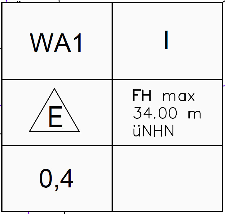

Vielen Dank schon mal. Hier die Angaben im Bebauungsplan:
Bauplan-Symbolik mit WA1, E im Dreieck, FH max 34,00 m üNHN und 0,4 im Raster
  • Art der baul. Nutzung (§ 9 Abs. I Baugesetzbuch): Allgemeine Wohngebiete (§ 4 Baunutzungsverordnung)
  • Bauweise (§ 9 Abs. I Baugesetzbuch): nur Einzelhäuser zulässig
  • Grundflächenzahl Grundflächenzahl (§ 19 Baunutzungsverordnung): 0,4
  • Zahl der Vollgeschosse (§ 20 Baunutzungsverordnung) als Höchstmaß: 1
  • Maximale Firsthöhe mit Bezugspunkt (§ 18 Baunutzungsverordnung): 38.00 m üNHN
Das Grundstück ist ca. 950m² groß und die Zugangsstraße hat ein Niveau va. ca. 28,25 m ü NHN, so dass ca. 5,75m Höhe möglich wären.
  • Die maximale Grundfläche von Einfamilienhäusern in den WA1 beträgt 200 m².
  • Die Überschreitungsmöglichkeiten der Grundflächenzahl für Nebenanlagen im Sinne des § 19 (4) Baunutzungsverordnung werden für alle WA1 ausgeschlossen.
  • Garagen und Carports sind nur innerhalb der überbaubaren Baugrundstücksflächen zulässig.
  • Für die Hauptgebäude in den Allgemeinen Wohngebieten WA1 wird eine Mindestdachneigung von 20 Grad festgesetzt.
  • In den Allgemeinen Wohngebieten WA1 sind nur Einzelhäuser mit einer Wohnung zulässig.

18.10.24 23:37
tempusfugit schrieb:
und dergleichen kann ich leider nichts finden und hinsichtlich der Galerieebene sind wir etwas ratlos...
Mein Verständnis: Die geplante Ebene wird kein Vollgeschoss werden, da die Räume keine Aufenthaltsräume nach BgbBO werden sondern eher eine gemütliche Zusatzebene.
Einen Absatz in einer Landesbauordnung muss man auch immer in Gänze lesen und nicht nur einen Satz betrachten.
Letztendlich bleibt Dir eh nur der Gang zum Architekten: der wird es Dir erklären und es so planen, dass Eure Wünsche mit dem entsprechenden Bebauungsplan und der Landesbauordnung konform gehen.
Ich sehe da keinen Ausschluss. Es gibt baurechtlich übrigens keine Galerie.

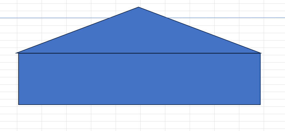

Was denn nun 38 oder 34 m?
Ich habe mal die 2 m Linie eingezeichnet. Da hast ja kaum Stehhöhe.

Anhang vergessen. Sorry. Hier wird nachgeliefert.
Blaues Haus-Silhouette: rechteckige Basis mit spitzem Dach.
