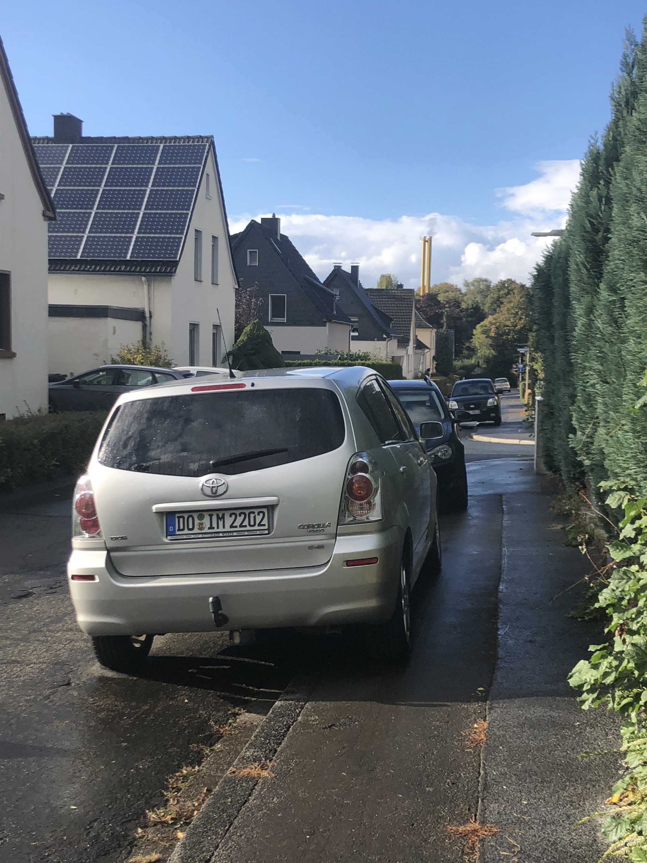

So wie du das sagst, würde es Sinn machen. Allerdings darf in der Straße ohnehin nicht geparkt werden, da ansonsten Straßenbrwitebzu gering ist, sodass Feuerwehr, Müllabfuhr etc nicht durchkommen. Zurzeit wird widerrechtlich halb auf dem Bürgersteig, halb auf der Straße geparkt. Zwei Autos könnten da weniger stehen...
Auto geparkt in einer Wohnstraße vor Häusern mit Solarpanelen auf dem Dach
