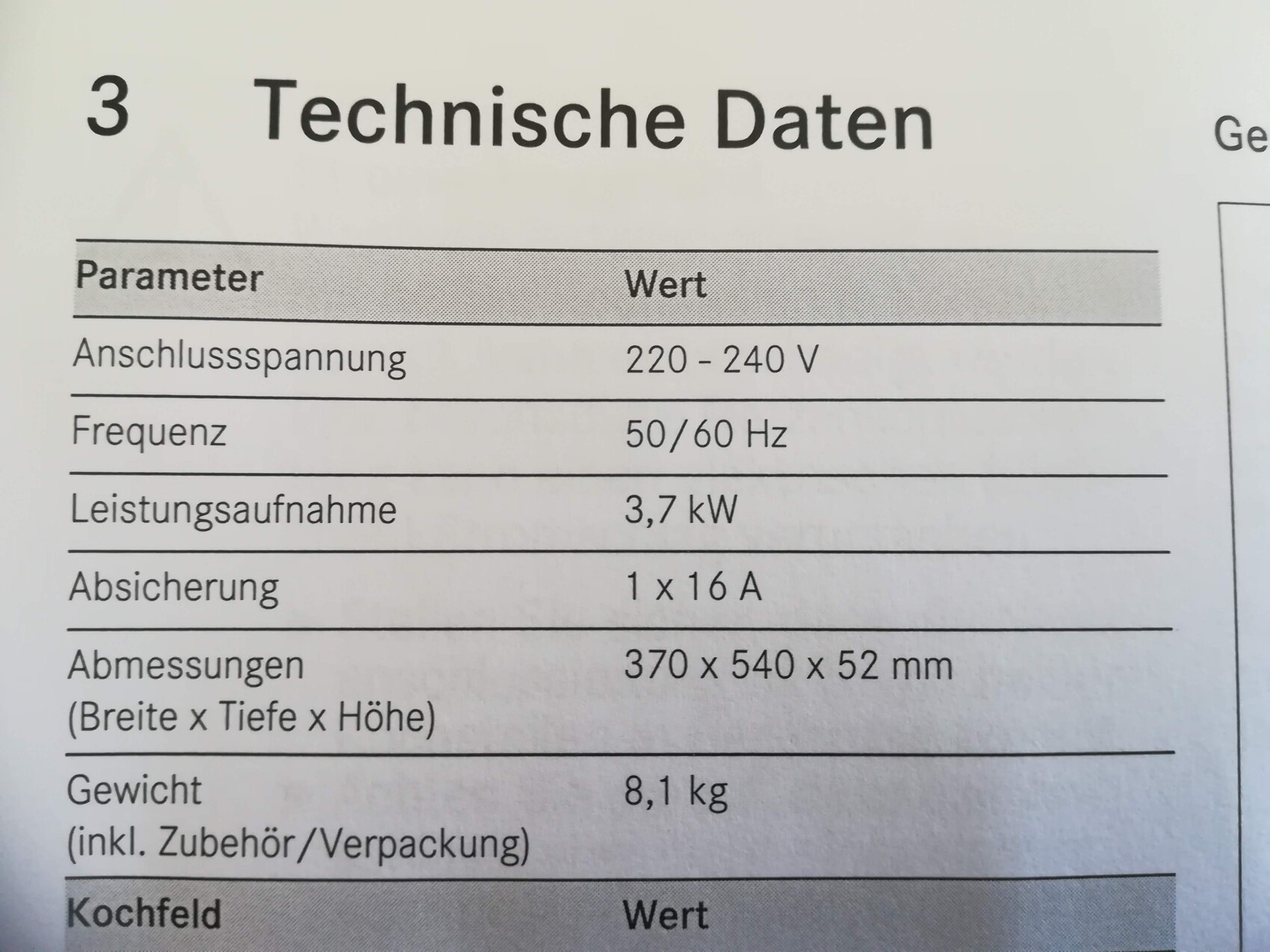

Die Angaben für den Elektriker zum Einbau des Induktionskochherdes lauten:
Technische Daten: 220-240V, 50/60 Hz, 3,7 kW; Absicherung 1 x 16 A; Maße 370x540x52 mm.
Also ganz normale Steckdose mit entsprechender Sicherung.

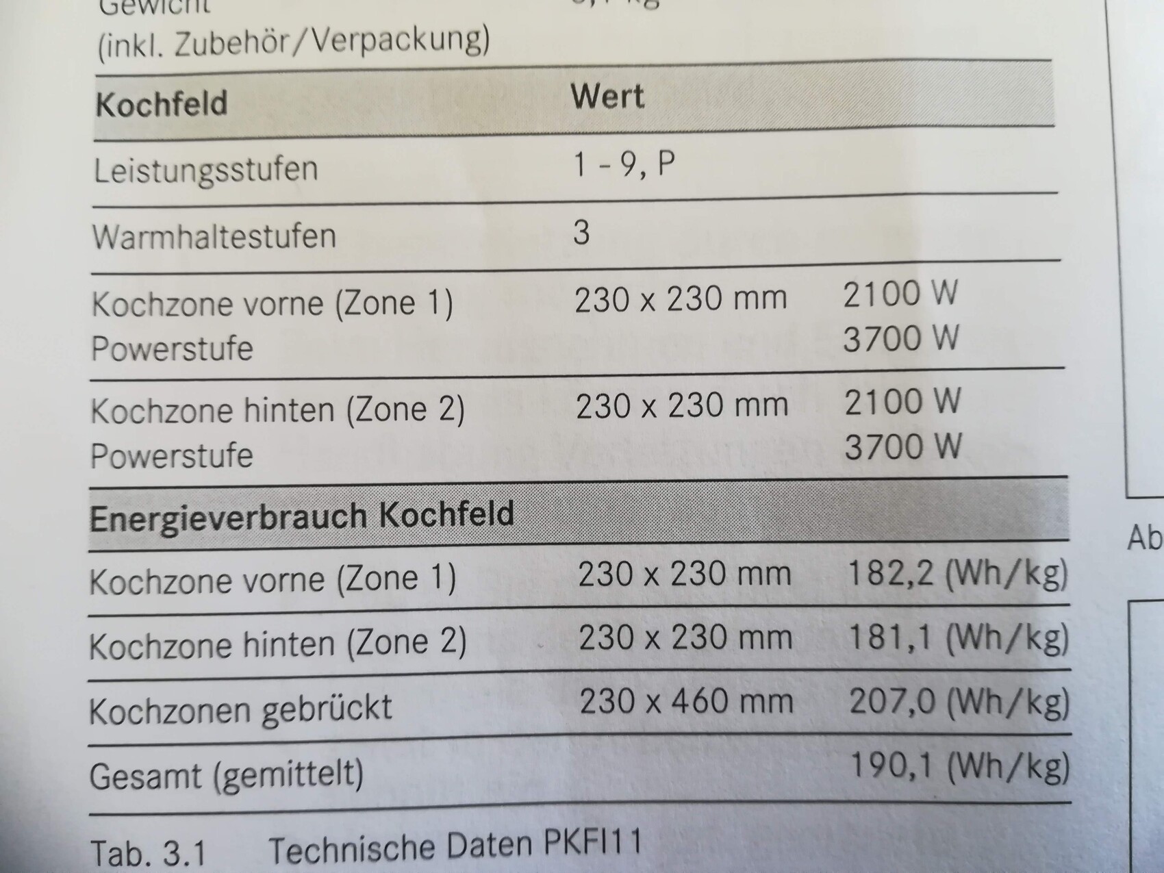

Guckst du etwas weiter runter, ist klar, daß das leider nicht ausreicht:
Technische Daten: Induktionskochfeld mit 2 Zonen, 230 x 230 mm, 2100/3700 W, Energieverbrauch.
Denn allein um beide Zonen auf 9 zu betreiben, bräuchte es 4,2KW. Das gibt 3,7kW aus der oben gezeigten Anweisung für den Anschluss leider nicht her.
Ich frage mich, wie man sowas so blöd planen kann! Ich will ja nicht beide auf der Powerstufe laufen lassen (also 7,4kW), aber beide mal auf 9 sollte schon drin sein!

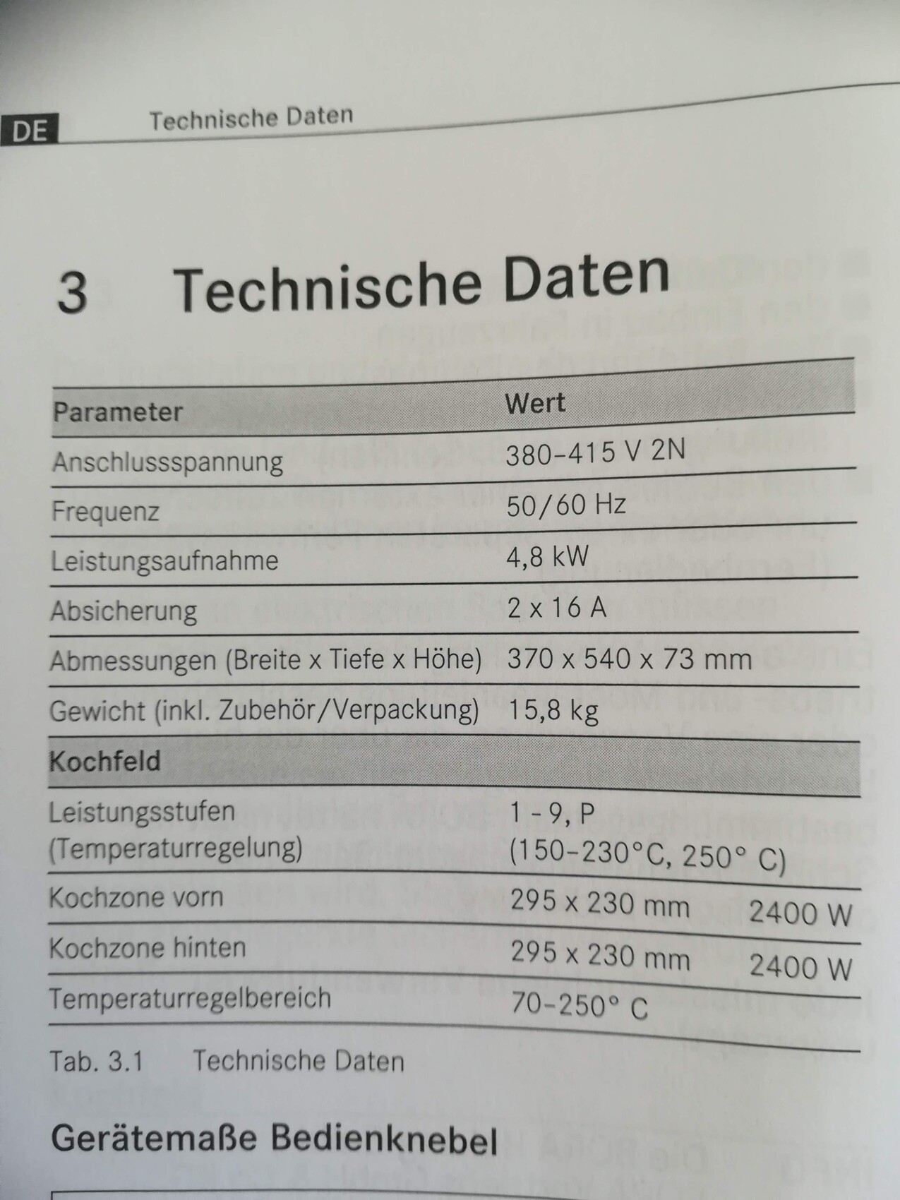

Beim Tepan ist das so vorgesehen:
Technische Daten eines Kochfelds: Tabelle mit Spannung, Frequenz, Leistung und Maßen.
Der ist gleich mal an den Starkstrom angeschlossen (also wir hätten dort einen Starkstromanschluss!) und kann mit der max. Leistungsaufnahme beide Kochzonen von je 2,4 kW abdecken. So macht das Sinn. Die Frage ist, warum man das Induktionskochfeld nicht genauso ausgestattet hat und einen entsprechenden Anschluss gefordert hat.
