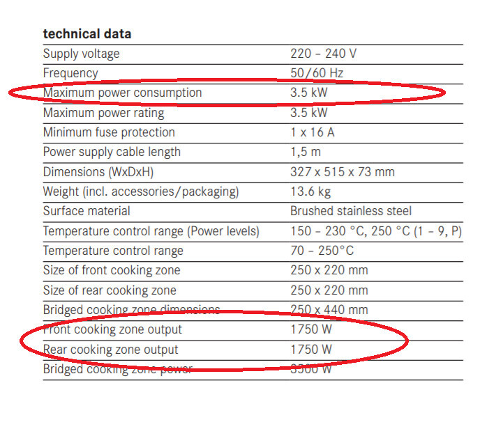

Dies sind die Anschlusswerte des tepan
Technische Daten eines Backofens mit Kochzonenwerten 3,5 kW und 1750 W
2 x 1750 W, man bekommt also zusammen max 3.5kW. Klar ist das erheblich weniger als eine Zone des anderen Kochfelds.
Es geht in erster Linie darum, dass die beiden Zonen des Induktionskochfeldes nicht gleichzeitig die gleich hohe Leistung (>3.7kW) bringen können), obwohl in der Beschreibung steht 2 x 2100W. Sie hat offenbar gemerkt, vorne blubberst, hinten köchelts bei gleicher Stufe.

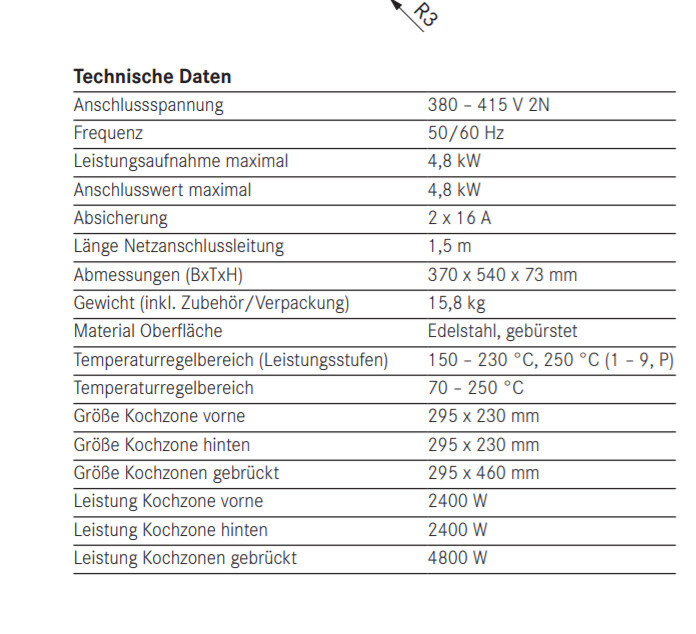

ich habe aber gerade dieses leistungsstärkere tepan gefunden, weiss nicht, welches Climbee hat
Technische Daten: Spannung, Frequenz, Leistung, Abmessungen und Kochzonen eines Edelstahl-Kochfelds.
mit 2 x 2.4kW

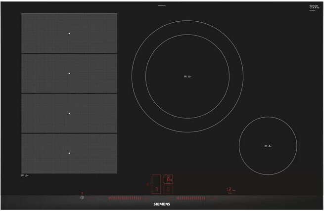

Vor 2 Jahren habe ich dieses 80er Siemens Kochfeld gekauft für einen Haushalt, in dem viel gekocht wird. Kostet inzwischen nur noch €650 online
Bild einer schwarzen Siemens Glas-Kochfläche mit zwei runden Induktionsfeldern und Bedienelementen.
  • Kochzonen:
  • 1 x Ø 400 mmx240 mm, 3.3 kW oder 2 x Ø 200 mm, 2.2 kW
  • 1 x Ø 280 mm, 2.6 kW
  • 1 x Ø 145 mm, 1.4 kW
Anschlusswert: 7.4 kW
da passt eine 32er Pfannen drauf zB für paella, fried rice, crepe, finde das Kochfeld immer noch genial für den Preis. Und wenn ds kaputt geht, habe ich eine riesige Auswahl, womit ich es ersetzen kann. Und die Haube kann ich wählen nach gusto. Mit Muldenlüfter hält sich das doch in Grenzen.
