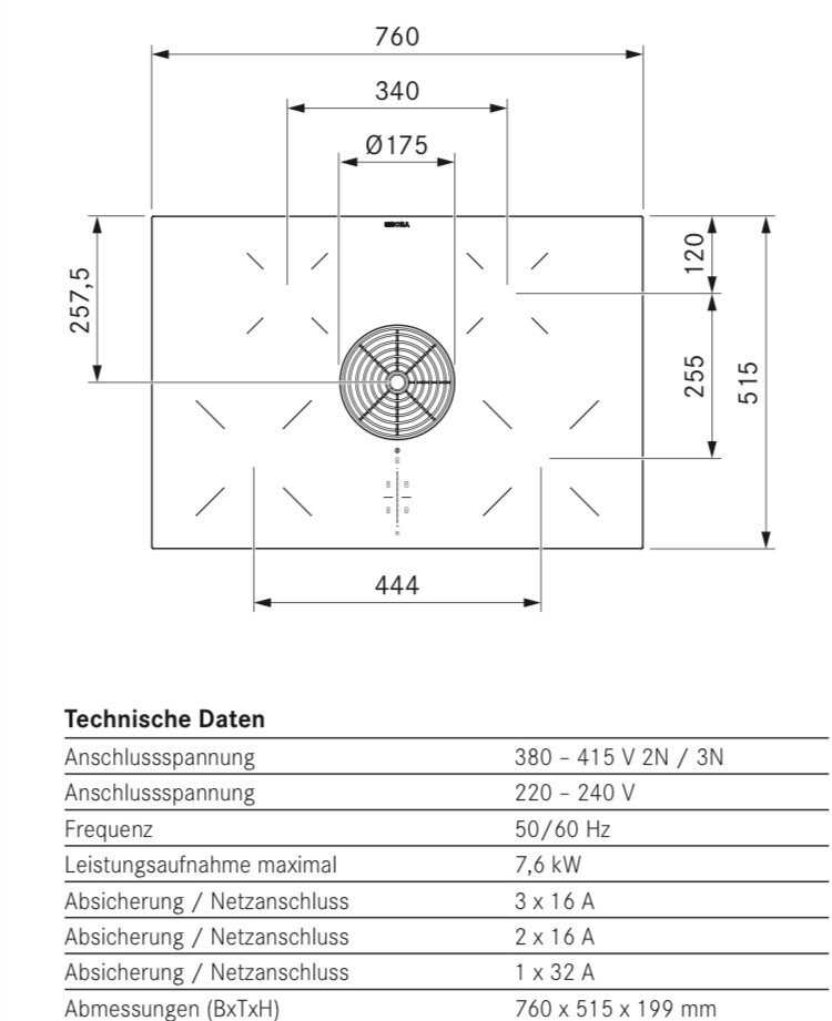

Climbee schrieb:
Dann sage ich: kann das sein, daß sich das schon angedeutet hat, denn uns ist aufgefallen, daß man beide Induktionsfelder nicht zeitgleich auf Höchstlast benutzen kann?
Techniker: nein, das ist so gewollt!
Ich: was? Ich kann nicht auf beide Felder einen Topf stellen und den bei 9 zum Kochen bringen?
Ich schmeiss mich weg, wirlklich.
In einer ehemals teuren Küche hatten wir ein sehr teures Kochfeld (damals war Ceran noch der neueste Schrei). Als wir dann einmal 3 Töpfe gleichzeitig draufstehehn hatten passierte das Gleiche. Der gerufene Techniker vom Hersteller meinte dann auch, man könne nicht 3 Platten (von 4) gleichzeitig benutzen; das wäre eben der "Preis der Technik"!!!!!
Ich muss mal in einer alten Zeitung nachlesen, ob ich den Typen damals gleich erwürgt habe oder erst später....aber Dein Erlebnis ruft alte Erinnerungen in mir auf und sagt mir, dass sich trotz schickster Hocgglanzprospekte und nach höchster Innovation klingender Wortwahl dahinter oftmals und immer noch ein regelrechter Sch.... befinden kann.
Ich glaub, ich hol meinen alten Holzofen wieder aus dem Keller.

Mycraft28.07.20 16:58
Climbee schrieb:
Also ganz normale Steckdose mit entsprechender Sicherung.
Naja ehrlich gesagt nicht nicht mal das. Weil wenn da jemand irgendwo geschludert hat und doch irgendwo ne Klemme für maximal. 1,5qmm mit drin ist oder ein Stück 1,5qmm NYM dann sollte man nicht über 3,5kW an einer Leitung gehen. Wenn man die Anlage selbst erstellt hat weiß man wo man was hat aber wenn es eine Nachrüstung in eine bestehende dann begibt man sich in Teufels Küche.
Und ja ich kann deinen Frust verstehen. Liegt aber wie gesagt höchstwahrscheinlich zu 99.999% an den Bedenken der Sicherheit des Endbenutzers dass es so ist und bevor dir die Hütte abbrennt schiebt Bora da eben die Leistungsanpassung rein.
Und bitte nicht falsch verstehen. Ich verteidige hier Bora keinesfalls. Ich erkläre nur die technische Seite über Bora.
ntsa8628.07.20 17:45
Das scheint aber wohl nicht alle Felder zu betreffen ?!
Bin fest der Meinung ich hätte bei unserem Pure schon mehrere parallel auf Power stehen.
Das Datenblatt sieht aber auch etwas anders aus.
Kann deinen Unmut aber voll nachvollziehen.
Technische Zeichnung einer Dunstabzugshaube mit Ventilator und Abmessungen
