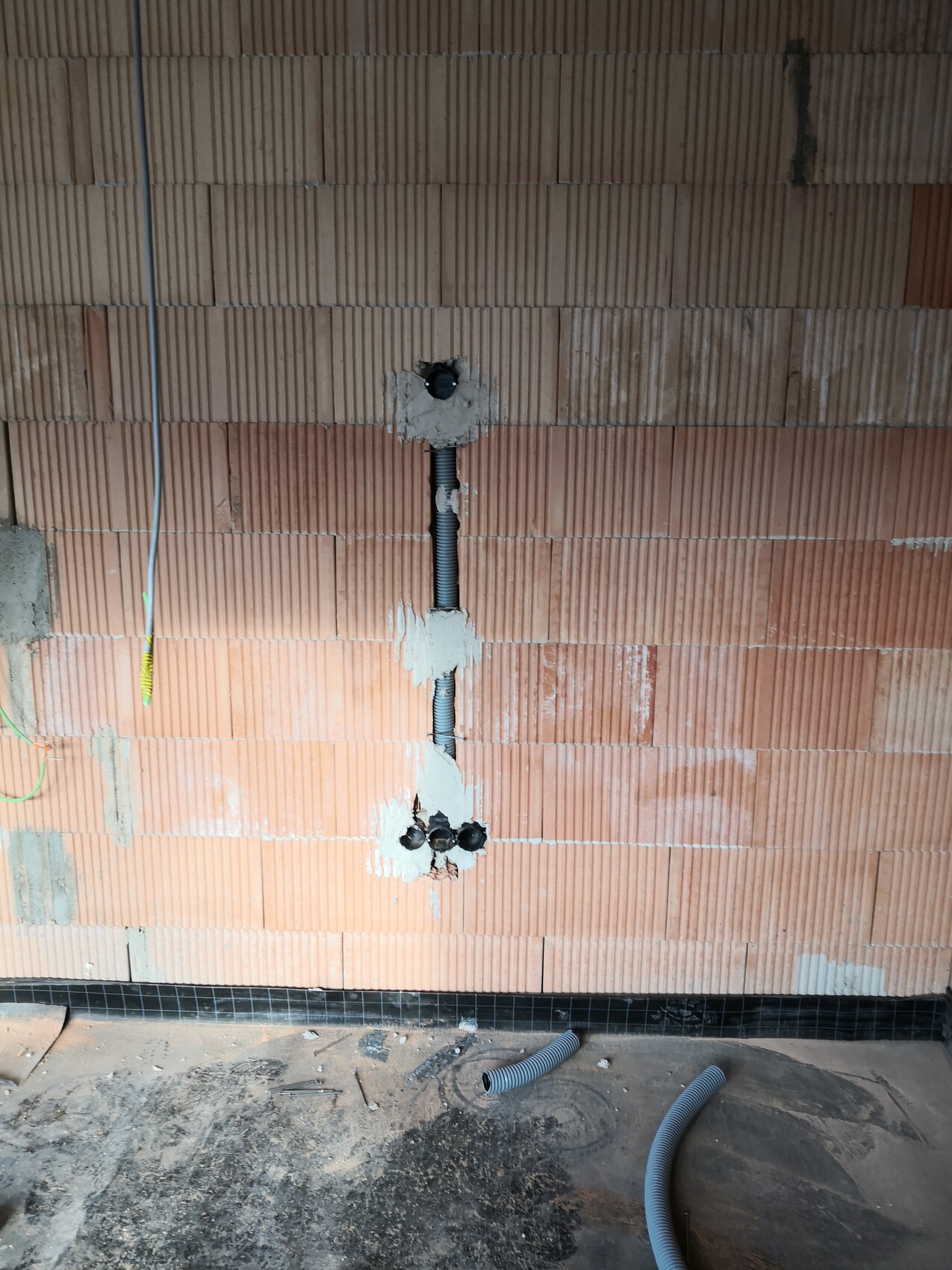

Ich wollte an der TV Wand keine Steckdose. Und das Hinter den TV zu installieren halte ich nicht besonders gut, weil Antennenkabel, Datenkabel und STecker immer auftragen, und man mehr bescheiden dran kommt.
Wir haben hinter der TV ein Abstellraum geplant, dort kommt ein Brüstungskanal an die Wand, und ein 50mm Leerrohr durch die Wand wo alles eingesteckt wird. DVD kann auch im Abstellraum verschwinden, weil man die heute über HDMI steuern kann.
Ansonsten legen wir bei Kunden immer ein Leerrohr von TV nach unten, weil meist eh ein Sideboard kommt.
Das Bild ist in der Einlieger Wohnung, auch da sind Steckdosen im Abstellraum und Verbindung von oben nach unten.
Unverputzte Ziegelwand mit vertikalem Kabelkanal und offenen Wanddurchbrüchen, Baustaub am Boden.

Das ist eine coole Idee! Bei uns ist leider hinter dem TV die Außenwand...
