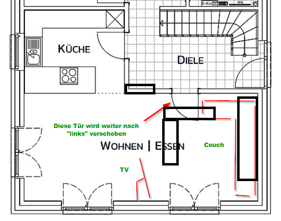

Maße und Abstände (um den Tisch, in der Küche, Couch von Fernseher) wären noch zu prüfen....Auch wie gefällig die Fassade dann noch ist, wenn das Fenster rutscht... (und ob es überhaupt noch veränderbar ist...)
Auch diese Treppe... Da fällt man ja beim Reinkommen drüber... uff

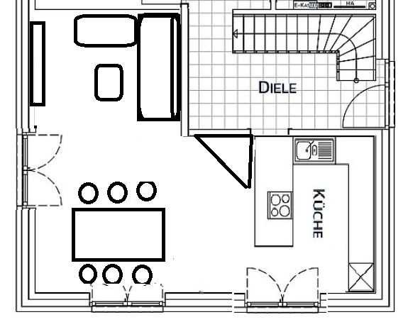

RE-1407
euer Grundriss ist ähnlich unserem.
Wir haben die Tür, als Schiebetür nach links geschoben und den TV an die rechte äußere Wand platziert.
Die Couch haben wir bündig an die obere Wand, wo jetzt deine Tür eingezeichnet ist, platziert.
Vielleich hift dir das weiter.
