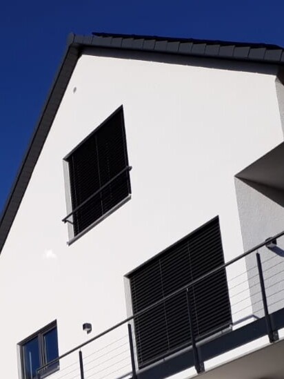

Wir haben keine bodentiefen Fenster (die ich persönlich auch ziemlich gaga finde), sondern kombinieren niedrige Brüstungshöhen mit einer simplen Querstange:
Weiße moderne Hausfassade mit schwarzen Rollläden, Balkon mit Drahtseilgeländer, blauer Himmel.
Brüstungshöhe ist entweder 45cm (Sitzfenster) oder 65cm (alle anderen). Die Stange ist dann auf 90cm Höhe. Ist sicher Geschmackssache, aber ich finde es eine super-simple Lösung (ganz nach meinem Geschmack 🙂 ).
