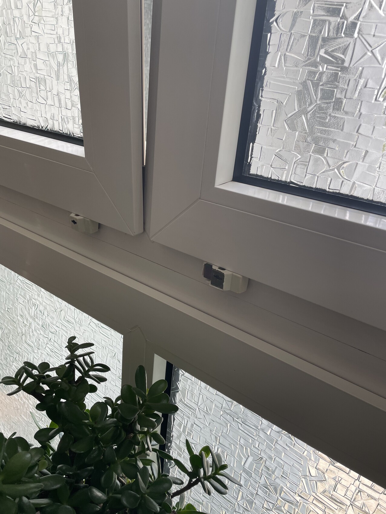

Solveigh schrieb:
... Drehsperre mit Schlüssel, ...
Was ist das? Kannst du das bitte kurz beschreiben?
Reltaw2021
11.06.21 13:17
K1300S schrieb:
Wenn es ein komplett festes Element ist, dann ist das kein Problem. Wenn das Fenster sich aber öffnen lassen würde (mit Schlüssel o. ä.), dann ist das einem ganz normal zu öffnenden Fenster gleichzusetzen. Klingt komisch, ist aber so.
Mit abgeschlossenen Fenstern und weggeworfenen Schlüsseln verhindere ich Fehlverhalten doch eher, als einer mit einem zu öffnenden Fenster, was 40cm über dem Fußboden anfängt oder als einer, der immer noch eine Kippfunktion zulässt.
K1300S11.06.21 13:27
Erklär das mal Deinem Ansprechpartner beim Bauordnungsamt. 😉
Solveigh
11.06.21 13:28
Mit der Drehsperre kannst Du das Fenster im abgeschlossenen Zustand nur kippen und zum z.B. putzen kannst Du das Fenster mittels Schlüssel am unteren Rahmen öffnen.
nordanney
11.06.21 13:44
In Mehrfamilienhaus z.B. normal. Sieht dann so aus (hab mal eben ein Foto von meinem jetzigen Hausflur gemacht):
Weißer Fensterrahmen mit zwei Flügeln und strukturiertem Glas; grüne Jadepflanze im Vordergrund.
Reltaw2021
11.06.21 13:50
Ah! Verstehe! Aber DIESES System kann ich nicht auf meinen Plan übertragen, oder? Deine Fenster haben ja einen Kämpfer.
