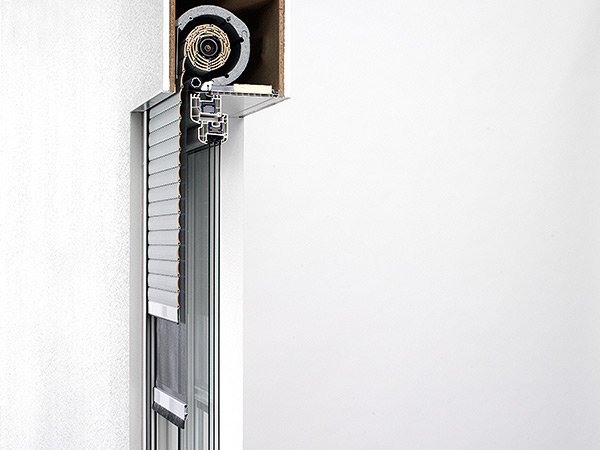

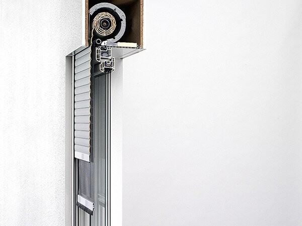

So sollte das bei 99,99% der Häuser aussehen.
Offener Rollladen-Kasten mit Führungsschiene und sichtbarem Rollladenmechanismus.
