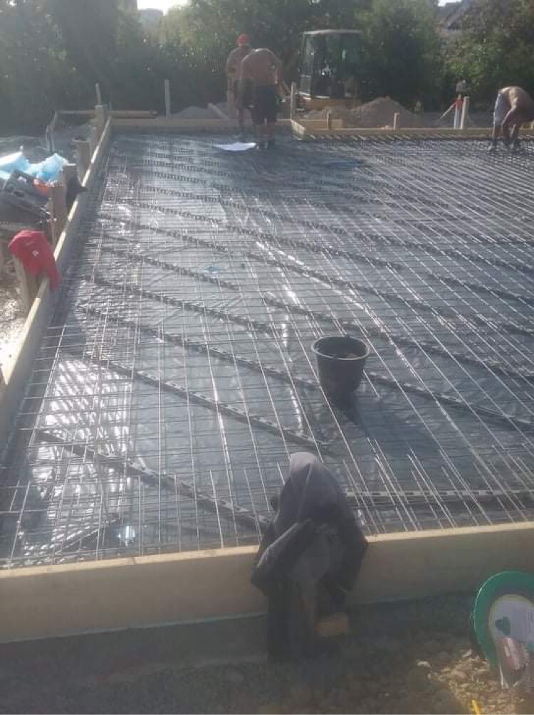

ᐅ Bodenplatte zu groß gegossen - wurde nun gekürzt - ist das ok?
Erstellt am: 01.10.20 09:22
Sporttasche02.10.20 11:45
Also so sieht es aus. Hinten wo die Männer stehen und der Erker ist bzw. auch auf dem langen Stück wurden 16 cm abgeschnitten.

Das Fundament kann man doch jetzt nicht mehr prüfen, da ist doch die Platte drüber....
Sparfuchs7702.10.20 12:33
klar... Spaten ansetzen und nachsehen
Selbstbau02.10.20 12:57
Naja also ganz so unproblematisch wie euer Bauleiter das sieht, sehe ich die Sache nicht.
Es wurden ja umliegend Baustahl-körbe mit entsprechender Bewehrung montiert und da nun 16 cm Abgetrennt wurden fehlt ja die Bewehrung!?
Mal euren Bauleiter darauf ansprechen?
Ybias7802.10.20 13:23
Habt ihr keinen externen Baubegleiter den ihr befragen könnt?
11ant02.10.20 14:18
Also einfach so etwas abzuschneiden geht schon´mal gar nicht, eine Bodenplatte ist ja nicht durchgängig gleich stark und gleichmäßig bewehrt. Beim Abflexen (*LOL* - nein, ehrlich gesagt schon fast *ROTFL*) bildet sich die Bewehrung ja auch nicht zurück, um auch zur Seite noch Betonüberdeckung zu haben. Wenn ich mir dann noch vorstelle, die Schlümpfe hätten zum Abschneiden die "einfachere" Seite genommen (die aber leider richtig lag und nun steht das Haus in korrekter Größe um 16 cm verschoben) dann hoffe ich sehr, daß Deine Uhr ein halbes Jahr falsch geht und Du uns in den April geschickt hast.
