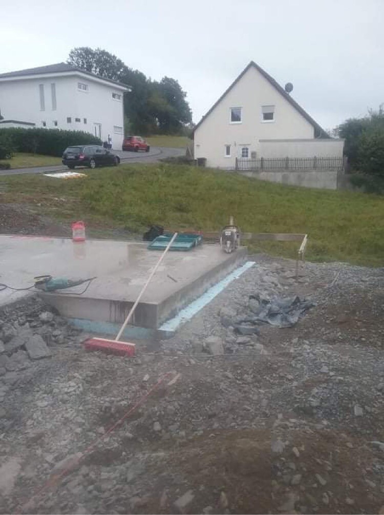

ᐅ Bodenplatte zu groß gegossen - wurde nun gekürzt - ist das ok?

Da gibts für mich nur einen Weg:
1. Baustopp
2. Spaten schnappen und Fundament freilegen (Meter breit reicht ja)
3. Statiker ran zitieren der sich Bodenplatte und Fundament anschauen soll
4.1 wenn Statiker schriftlich OK gibt, wäre die Sache für mich erledigt
4.2 wenn Statiker schriftlich NOK gibt, Mängelanzeige schreiben und geeignete Nachbesserung + Termin festlegen
1-3 am bestem im Beisein vom Chef der Baufirma. Wenn 4.2 wirst du vermutlich einen Sachverständigen brauchen.
so würde ich es machen (und musste es machen, da unsere Fundamente nicht tief genug waren und als Resultat aus der Mängelrüge umlaufend unterfangen werden mussten)

Sporttasche02.10.20 18:22
Baustelle mit Fundamentplatte, Schutt und Werkzeug; Wohnhäuser im Hintergrund.

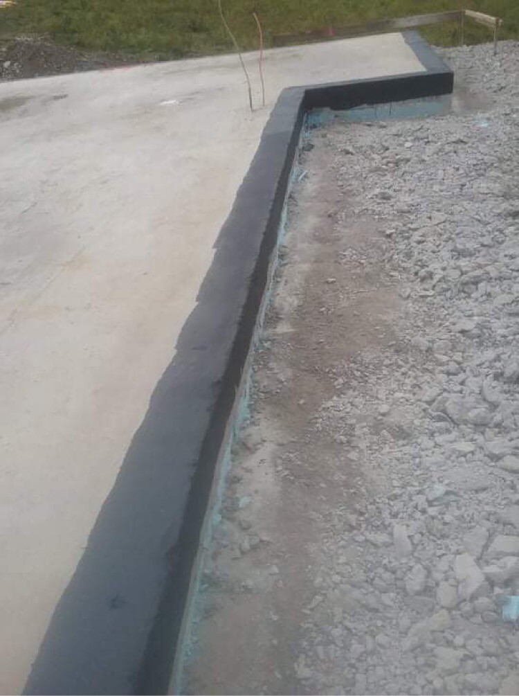

Sporttasche02.10.20 18:26
So ist es nun „fertig“.
Frisch gegossene Betonplatte links, Kiesboden rechts, dunkle Randkante sichtbar.
annab37702.10.20 18:41
was sagt denn der Statiker, der die Streifenfundamente usw. geplant und unterschrieben hat, zu der nachträglichen Kürzung um 16 cm??
**edit: das Schwarze ist Latex oder Bitumen?
Sporttasche02.10.20 19:10
Gute Frage was der Statiker sagt...
Das Schwarze ist Haftgrund.
