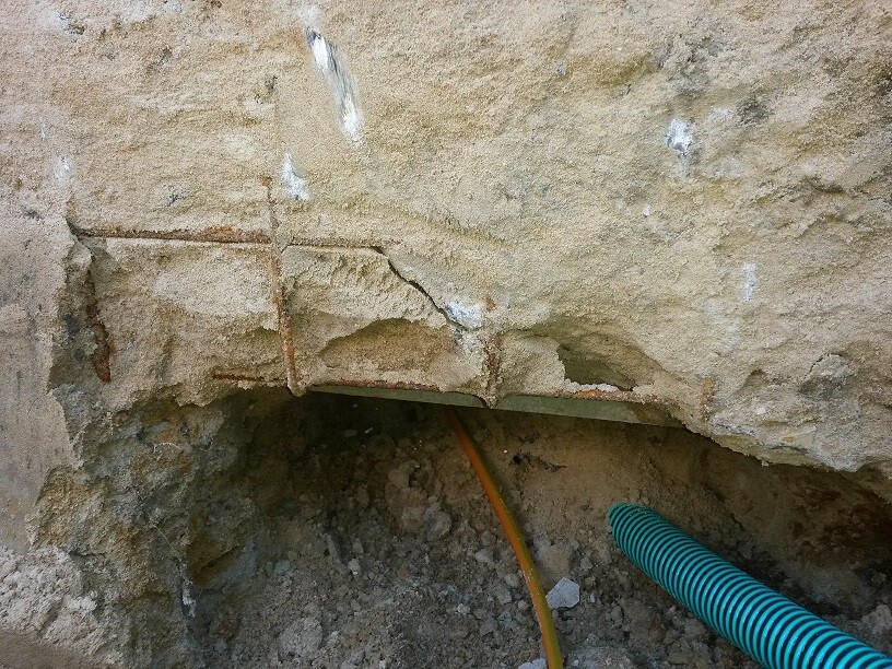

Hallo ,
das Haus ist fast fertig und es geht in den Endspurt. Wir haben uns bis vor wenigen Tagen schon riesig gefreut.

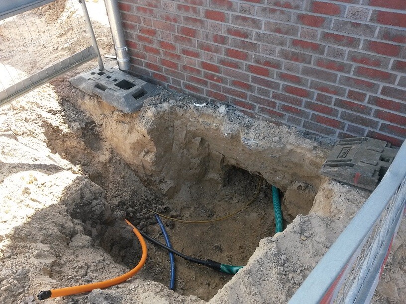

Bei der Verlegung der Hausanschlüsse hatte ich vor wenigen Tagen freie Sicht auf die Bodenplatte.
Dabei fiel mir auf, dass die Armierung / Bewehrung nicht unerheblich sichtbar ist.
Ich habe schließlich stichprobenartig Löcher am Haus gegraben und festgestellt, dass hier und dort ebenfalls ein Teil der Armierung / Bewehrung freiliegt.
Arbeiter von Nachbarbaustellen haben mich freundlicher Weise darauf hingewiesen, dass es sich hierbei um einen erheblichen Mangel handeln soll.
Die Stäbe sollen rosten, der Rost frißt sich in die Platte und bringt die Platte zum Reißen. Gleichzeitig freut sich der Frost und die Feuchtigkeit.

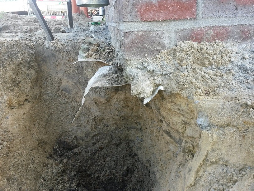

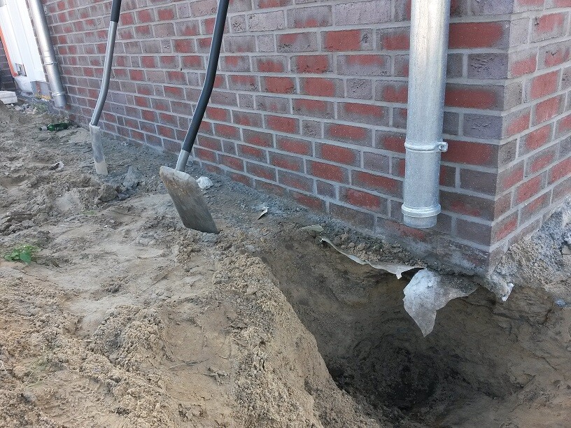

Nur nebenbei habe ich auch festgestellt, dass der Klinker auf einer Strecke von ca. 1m in der Luft hängt
Meine Frage nun, ist das mit der Armierung / Bewehrung ein echter Supergau ? Oder ist das heilbar ?

das Thema hatten wir erst vor ein paar tagen/Wochen hier. die stahlstäbe dürfen natürlich nicht mit der erde in berührung kommen, da diese völlig ungeschützt sind gegen rost und noch viel schlimmer Feuchtigkeit ins Fundament ziehen läßt. du solltest dir schleunigst einen sachverständigen ranholen der da mal Radau macht. der Klinker in der Luft geht natürlich auch überhaupt nicht!

Aus welchem Winkel ist denn Armierung fotografiert? Das sieht so aus als ob die senkrecht verbaut wurde.. ist das überhaupt die Bodenplatte oder eine Frostschürze / Streifenfundament? (macht die Sache natürlich nicht besser)

Die Armierung habe ich von schräg oben fotografiert. Anschließend bin ich in das Bauloch gekrabbelt und habe direkt frontal raufgehalten.
Ich denke streng genommen wird es das Streifenfundament sein. Das liegt ja vor der Sohlplatte.
Die größte Befürchtung ist nur, dass die Stäbe auch unterhalb der Platte fehlerhaft verbaut sind
