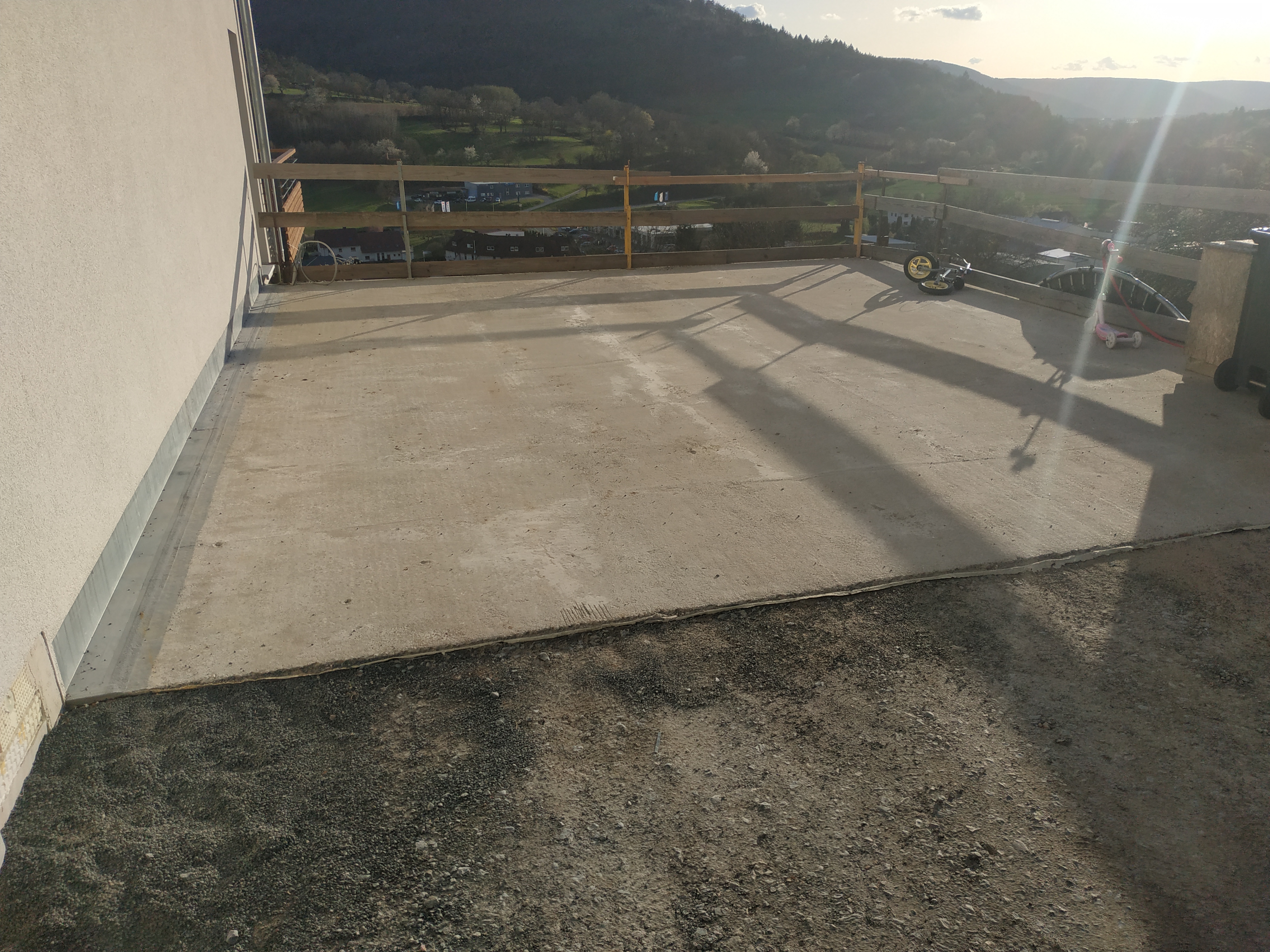

wir haben ein Haus am Hang gebaut. Ursprünglich war daneben eine Garage geplant und entsprechend statisch berechnet. Durch die Hanglage ist die Betondecke meiner Werkstatt auch gleichzeitig die Bodenplatte der Garage (C25/30 WU Beton, kein Gefälle, 44qm²). Im Anhang ein Bild. Nach vorne und an der rechten Seite geht es 3m in die Tiefe.
Aus Kostengründen möchten wir allerdings jetzt ein Carport bauen, haben aber Probleme bei der Auswahl des befahrbaren Bodenbelags. Dieser ist nämlich gar nicht so groß. Laut Statik kann ich kein Pflaster mit entsprechendem Aufbau nehmen da zu schwer. Zusätzlich würden diese auch nicht halten, es sind ja keine Begrenzungen an den Seiten vorhanden.
Wir dachten jetzt an Gussasphalt, haben aber noch keine Preise einholen können. Der nächste Einfall war ein Steinteppich. Ein erstes Angebot lag allerdings bei 250 EUR netto qm² (WTF?)
Welche Möglichkeiten würden euch einfallen? Vielleicht an den Seiten eine Betonaufkantung und dann eine Art Zementestrich mit Beschichtung? Ein Aufbau aus Stelzlagern und befahrbaren Platten? Wir sind im Moment etwas ratlos um hier kein Vermögen ausgeben zu müssen.

Wir haben unter dem Carport ganz einfach Split.
14.04.21 00:37
Schotter, etwas größer als das Profil der Pkw-Räder.

Ich würde empfehlen, das Thema runterzufahren dorthin, wo es hingehört. Es ist der Abstellplatz des Autos.
Vergleiche die Preise mit dem Fußbodenkosten des Wohnzimmers, das war sicher billiger.
Split oder Schotter macht keine Sorgen bei Flecken, bei Bedarf ein paar Schaufeln wieder mal drauf, keine Spurrillen. Und das gesparte Geld in der Wohnung Drin investieren oder mir schicken!

... ich hätte übrigens auch keine Schmerzen, wenn man ihn so lassen würde. Wenn da erstmal der Carport draufsteht und eine Blume im Topf vorm Pfosten, sieht man den Beton doch gar nicht mehr...

ich würde auch zunächst Carport erstellen und dann schauen obs noch stört und auch ohne von den Höhenviveaus her passt.
Evtl. dann Schotter oder befahrbare PVC Platten
Wie wird denn der Bereich vor dem Carport ausgeführt?
