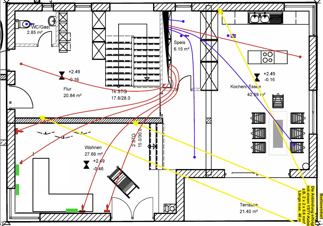

funktional sind Bodenauslässe gegenüber Wand oder Decke bei entsprechender Planung absolut gleichwertig.
Das wäre jetzt meine nächste Frage gewesen.
Ursprünglich ist die Anlage mit Decken- und Wandauslässen geplant.
Hier mal die Planung vom Hersteller und in grün die Auslässe, die wir jetzt am Boden machen würden (Sofa ist schematisch, es wird ca. 80cm Abstand zur linken Wand haben).
Muss das dann neu geplant werden (die Abluftauslässe an der Decke in Küche, Speis und WC sind vorhanden)?

Alex85
Teilweise sogar günstiger, da man an Verrohrung sparen kann, weil dann zwei Etagen in einer Ebene versorgt werden können.
Das System auf dem Fußboden ist ja in der Regel ein Flachkanal und der kostet mal eben das doppelte vom äquivalenten Rundrohr. Auch die Auslässe sind deutlich teurer (Plaste Tellerventil vs. Metallabdeckung).
Bieber0815
Die metallenen Blenden sind allerdings auch deutlich wohnlicher als die Kunststoff-Tellerventile. Eigentlich müsste das aber unabhängig vom Rohr möglich sein in einer Angebotswirtschaft.

Ich würde die Luftauslässe nicht unter dem Sofa machen. Ich denke man hört den Luftstrom wenn man z.B. auf dem Sofa liegt und evtl. spürt man auch einen Luftstrom an den Beinen. Wir haben bei uns darauf geachtet, dass die Luftauslässe nicht direkt an einem Sitzplatz liegen.
