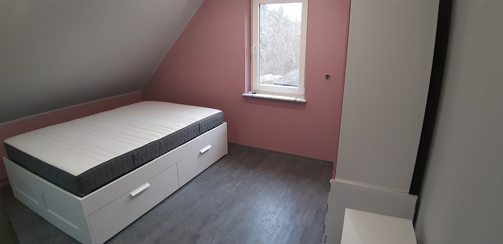

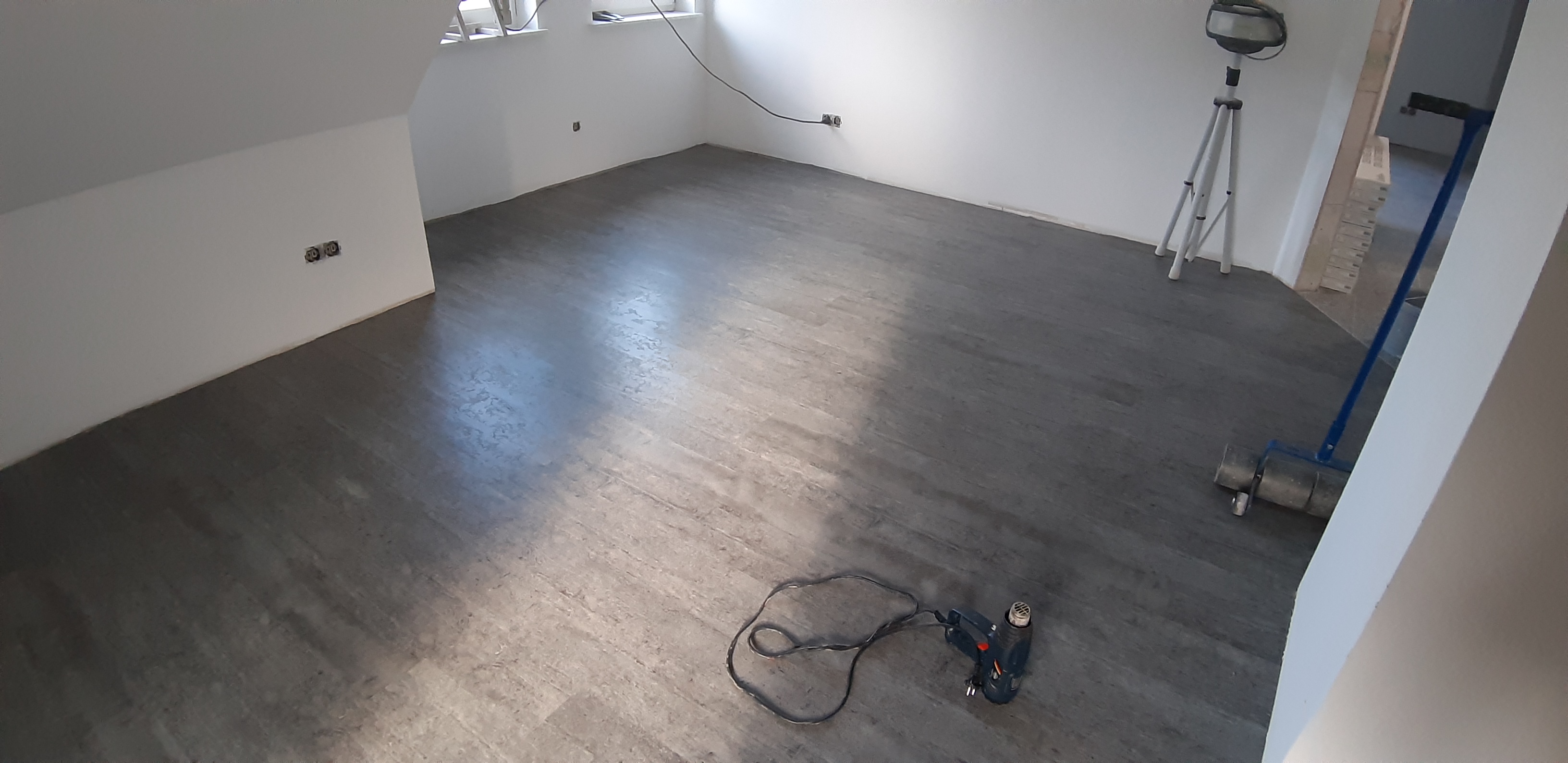

Ich weiß gerade nicht, von wem unser Vinylboden ist. Auf jeden Fall sind es 2,5 mm eines "Heavy Commercial Vinyl Flooring für den Objektbereich" mit einigen Kennzeichen der Emissionsgüte. Verlegt ist er geklebt im OG in den Schlafräumen. Ich denke nicht, dass es von der Haptik her große Unterschiede gibt.
Leerer Renovierungsraum mit dunklem Boden; Bohrmaschine, Stativ mit Laser und Kabel.
Kleines Schlafzimmer mit rosa Wand, weißem Bettgestell mit Schubladen, Matratze und Fenster.

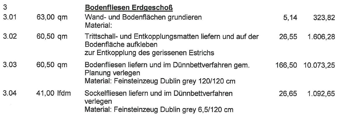

In Sachen Betonoptik empfehle ich, sich mal bei Youtube Videos bzgl "Floortec Mineralico" anzusehen. Dann wird einem vielleicht der Preis verständlich. Wir hatten ein Angebot über knapp 200 € pro qm von einem Fachbetrieb.
Ich sehe gerade, dass unsere Fliesen nicht preiswerter waren ... 😱
Tabelle mit Bodenfliesen Erdgeschoss: Positionen 3.01–3.04, Flächenangaben und Materialien.

Unverschämt teuer meiner Ansicht nach. Klar, die muss man zu zweit verlegen, aber bitte?!
