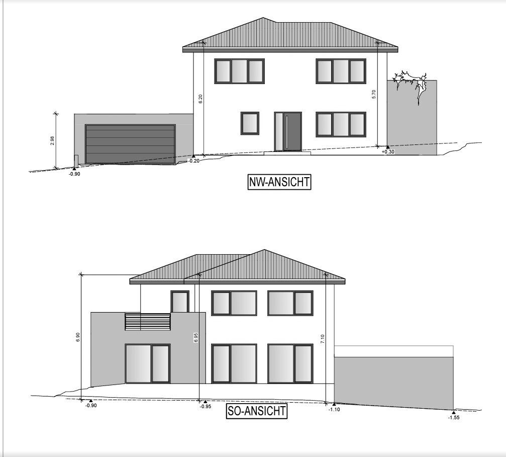

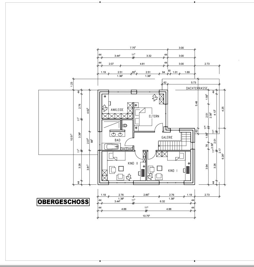

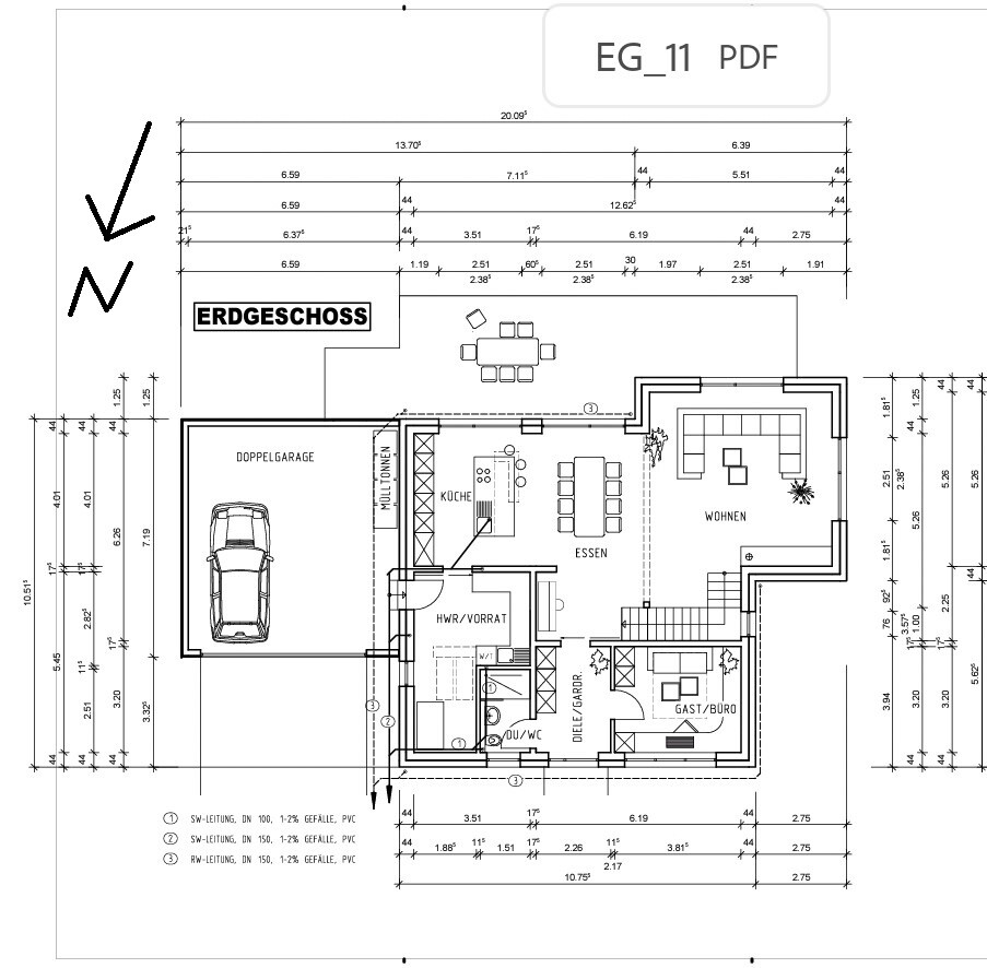

Ich hoffe ich habe soweit die wichtigsten Eckpunkte liefern können um evtl. Eure Einschätzung ein zu holen. Anbei noch 3 Fotos vom angehenden Bauprojekt. wie findet ihr die Grundrisse und das Angebot

Grundriss Erdgeschoss: Doppelgarage, Küche, Essen, Wohnen, Gast/Büro, HWR, DU/WC
Grundriss Obergeschoss: Eltern- und Kinderzimmer, Bad, Ankleide, Galerie, Dachterrasse.
NW- und SO-Ansicht eines zweistöckigen Hauses mit Garage und Dachaufbau

Zum Grundriss: Ich fange mal oben an. Gefällt mir gut. Könnte ich mich wohlfühlen.
Unten finde ich die Position der Treppe mehr als ungünstig. Jeder der mal hoch will, latscht durch den Wohnraum. Wenn die Kinder später mit Freunden immer hoch und runter toben haben Mama und Papa nie Zeit und Ruhe für sich.

Den Treppeneingang empfinde ich als umständlich. Nicht zwingend wegen der Kinder-/Ruhepberlegung, sondern für den täglichen Gebrauch und den längeren Umweg.

Na dann, gerne: es sieht aus wie ein Bürogebäude, dem jemand das Dach eines Winkelbungalows aufgesetzt hat.

Ich finde den Grundriss eigentlich gut. Aber der Treppenantritt neben dem TV in der Kuschelecke geht gar nicht, da muss ne andere Lösung her finde ich...
