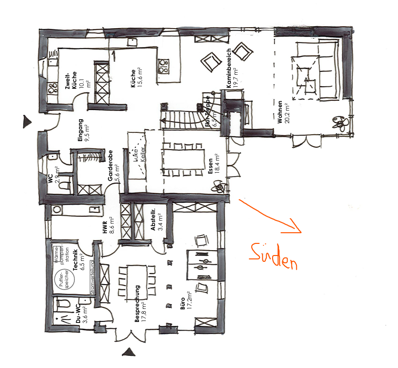

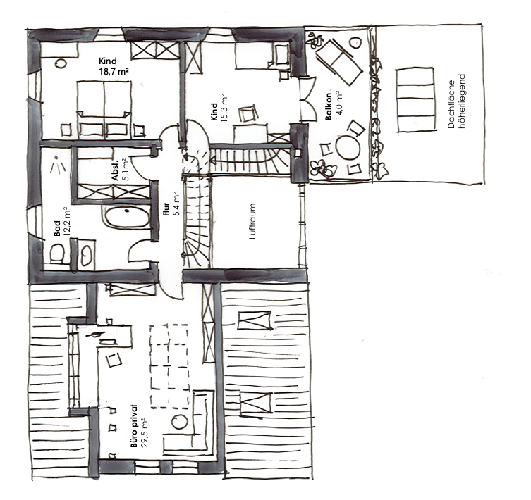

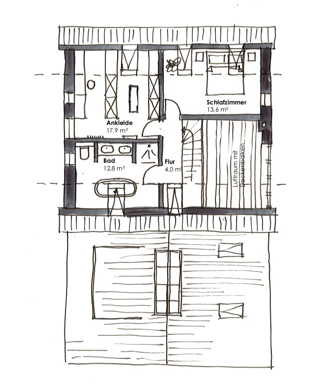

ich bin gerade dabei eine Altbausanierung mit einem Architekten durchzuführen. Aktuell sind wir noch bei der Grobplanung der Grundrisse.
Das Haus ist sehr alt, wurde über das letzte Jahrhundert an einigen Stellen erweitert. Ziel ist es das Haus vollständig zu sanieren.
Haushalt für vier Menschen (Mann, Frau, zwei Kinder). Meine Frau und ich sind viel im HomeOffice.
Was kann man besser machen? Wie sind eure Meinungen?
Erdgeschoss:
Obergeschoss:
Dachgeschoss:
25.01.26 14:32
Hawk aus https://www.hausbau-forum.de/threads/empfehlung-zur-groesse-des-technikraums.g8h6r4/#l8u4x8
Konkret geht es gerade um die Fragestellung wie groß der Technikraum sein soll und ob der aktuelle Vorschlag von 6,5 qm ausreichend ist. Neben dem Technikraum ist auch ein Hauswirtschaftsraum mit 8,5 qm geplant.
Das soll Stand jetzt in den Technikraum:
- Pufferspreicher
- Wärmepumpenstation
- Schaltkasten für Elektro und KNX
- vermutlich ein Serverschrank
Habe ich etwas vergessen?
Photovoltaik und Batteriespeicher wird es auch geben, wir aber in einem Nebengebäude platziert.
Es wäre hilfreich, aus den Plänen erkennen zu können, was Plan und was Ist ist. Dazu bedürfte es der üblichen Tricolor-Synopse Grundriss/sw für den Bestand, ge für Abbruch und rt für Zubau. Und natürlich wären Maße hilfreich. Und die Darstellung der Lage auch des Nebengebäudes im Grundstück.

25.01.26 14:54
Sind die Zeichnungen der IST-Zustand, der SOLL-Zustand, also die Planung vom Architekten oder der ALT-Zustand?
Hawk
25.01.26 15:22
Dies ist der Vorschlag des Architekten für das neue Soll.

25.01.26 15:34
Stilrichtung, Dachform, Gebäudetyp Sanierung Bauernhaus
Keller, Geschosse kleiner Gewölbekeller, EG, OG, DG
Anzahl der Personen, Alter 4, 2 Erwachsene + 2 Kleinkinder
Büro: Familiennutzung oder Homeoffice? Homeoffice
Schlafgäste pro Jahr ab und zu
offene oder geschlossene Architektur offen
konservativ oder moderne Bauweise konservativ
offene Küche, Kochinsel beides
Anzahl Essplätze ein
Kamin ja
Balkon, Dachterrasse ja
Garage, Carport in Nebengebäuden genug vorhanden
weitere Wünsche/Besonderheiten/Tagesablauf, gern auch Begründungen, warum dieses oder das nicht sein soll Zweitküche bzw. Vorrratsraum gewünscht
Von wem stammt die Planung: Architekt
Was gefällt besonders? Warum? offener Bereich über 3 Etagen, Glasfronten
Was gefällt nicht? Warum? Kamin überzeugt noch nicht, Technikraum ggf. zu klein?
favorisierte Heiztechnik: Wärmepumpe
technikraumarchitektengrundrisskamin
