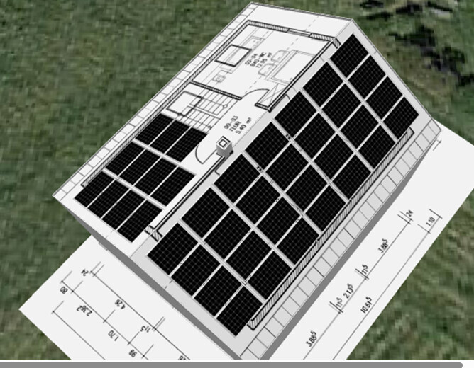

Wenn Ihr im Zuge der Dachherstellung die Haken für die Befestigung gleich mit montieren könnt spart das viel Arbeit.
Ist geplant, wird durch die gleiche Person gemacht. Also Dach decken und Photovoltaik montieren.
Du solltest aber vorher einen ELektriker suchen, der die Zulassung vom Netzbetreiber hat. Den brauchst unbedingt für die Fertigstellungsmeldung beim Versorger. Ob das jemand macht, der die Anlage nicht installiert hat, wage ich mal zu bezweifeln.
Danke für den Hinweis, das kläre ich noch. Die ausführende Person macht das jedoch nicht zum ersten mal, von daher gibt es bestimmt eine Lösung :)

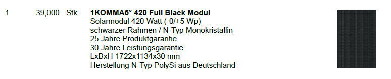

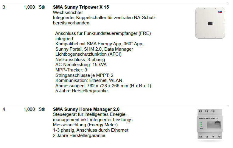

nach euren Rückmeldungen haben wir unsere Anlage nun noch einmal verändert. Der Speicher ist raus geflogen, aufgrund von Lieferproblemen gibt es leicht andere Module und die Anlage ist deutlich größer geworden:
39 statt 28 Module (1,5° statt IBC)
größerer Wechselrichter (SMA Sunny Tripower statt Sungrow Hybrid)
Was meint ihr? Passt das jetzt so?
420W Full-Black N-Typ Monokristall-Solarmodul, Maße 1722×1134×30 mm
Zwei SMA-Geräte: Sunny Tripower X 15 Wechselrichter und Sunny Home Manager 2.0 (Produktseite)
Isometrische Hausdarstellung mit Solarpanelen auf dem Dach und Bauplänen daneben.

also sonst alle mit der Anlage und auch den "neuen" Komponenten einverstanden? Dann würde ich es wohl so bestellen :)
