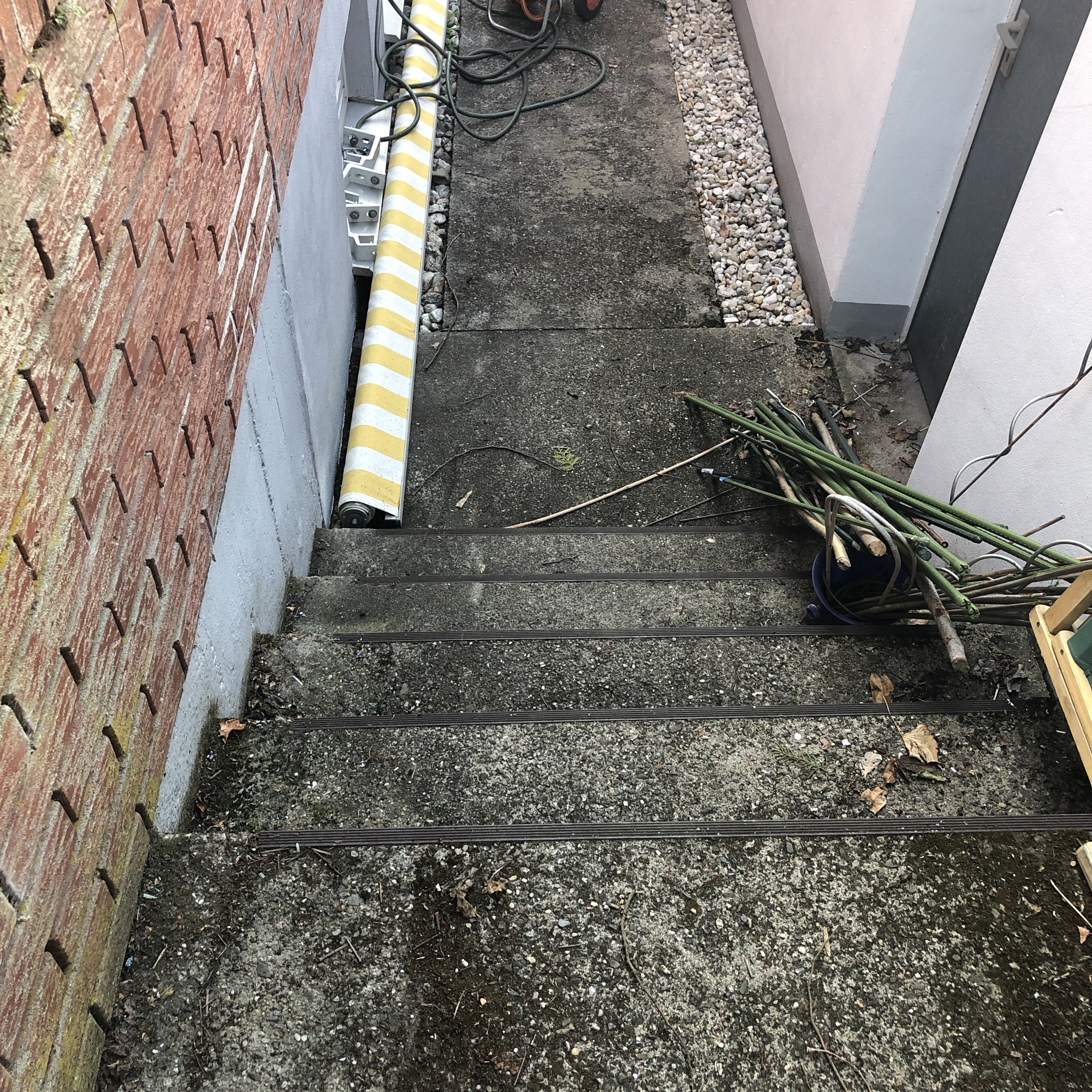

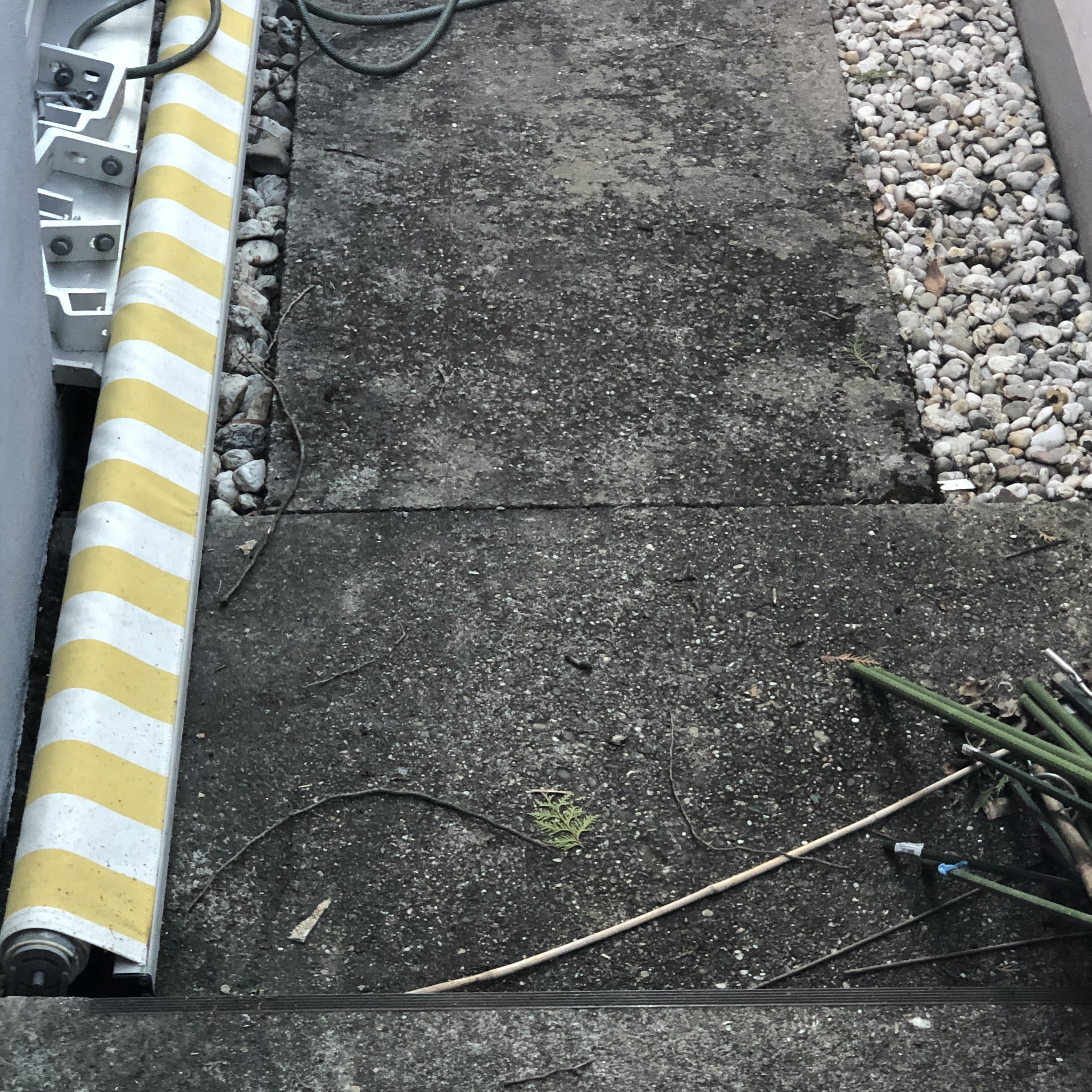

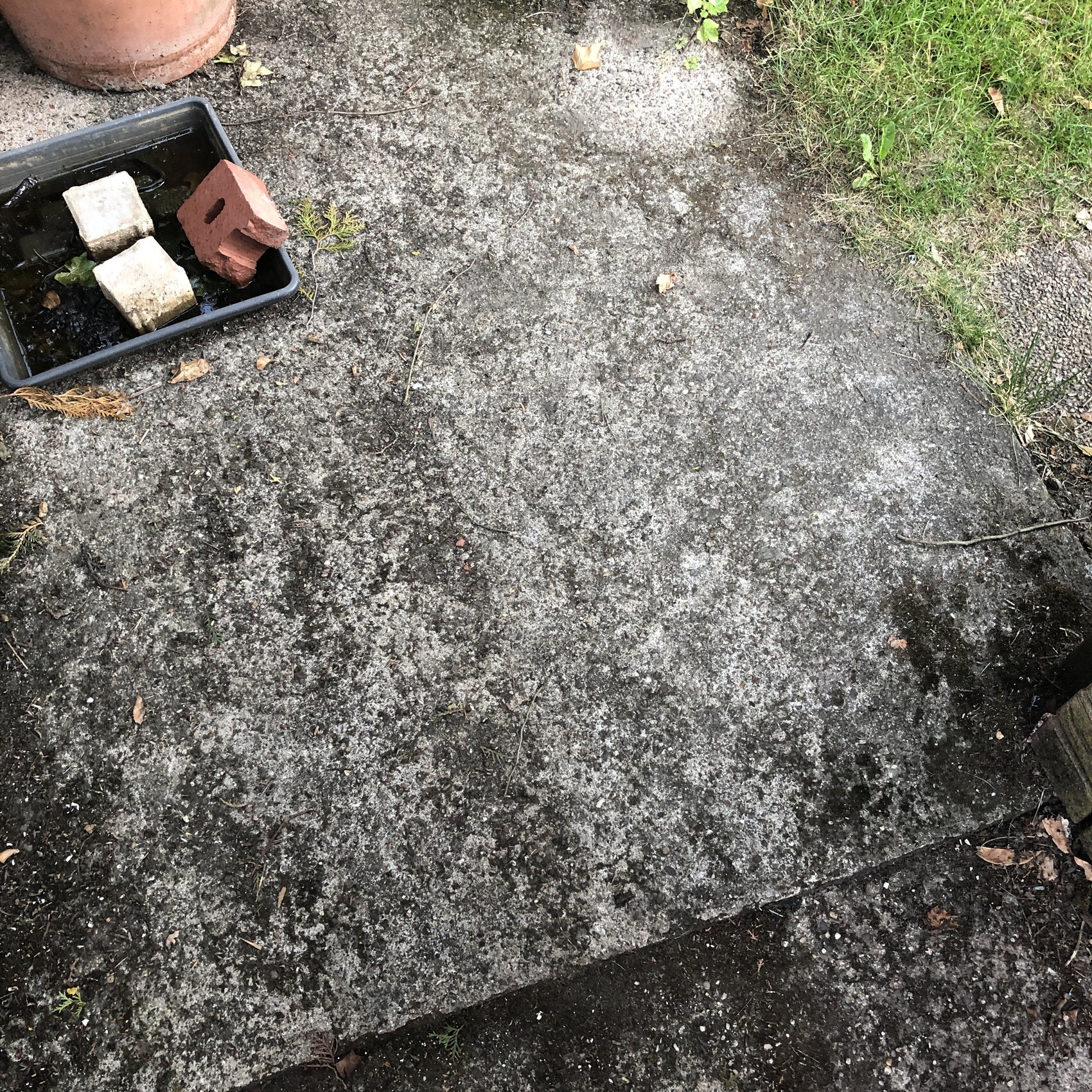

es geht munter weiter mit dem Garten. Wir haben seitlich am Haus einen Weg aus Beton, der mir optisch überhaupt nicht gefällt. Gerne würde ich den Weg und die Stufen irgendwie verkleiden. Wäre es möglich, auf den Beton so 2-3cm dicke Granit/Betonplatten zu setzen? Oder was habt ihr für eine Idee wie man die verkleiden/verschönern könnte? Danke.

Generell kannst Du da was drauf machen. Im Fliesenfachhandel/Baumarkt gibte es da eine unerschöpfliche Auswahl einschl. dazugehörigem Kleber. Generell wird der belad sicher eher 3-4 cm dick sein müssen, damit er nicht bricht/zerfriert.
Aber nimm doch zunächst mal nen Hochdruckreiniger und mache den Beton sauber. Musst du sowieso. Du wirst erstaunt sein, wie sich die Optik des Weges ändert.

Ja das wäre ein guter Anfang, werde die Tage mal sauber machen. Aber neuer Belag soll dennoch drauf. War mir nur unsicher wegen Frostschutz. Dachte das ginge nicht so einfach da Platten drauf zu kleben. Aber ich frage mal nen befreundeten Fliesenleger was er dazu meint. Danke
