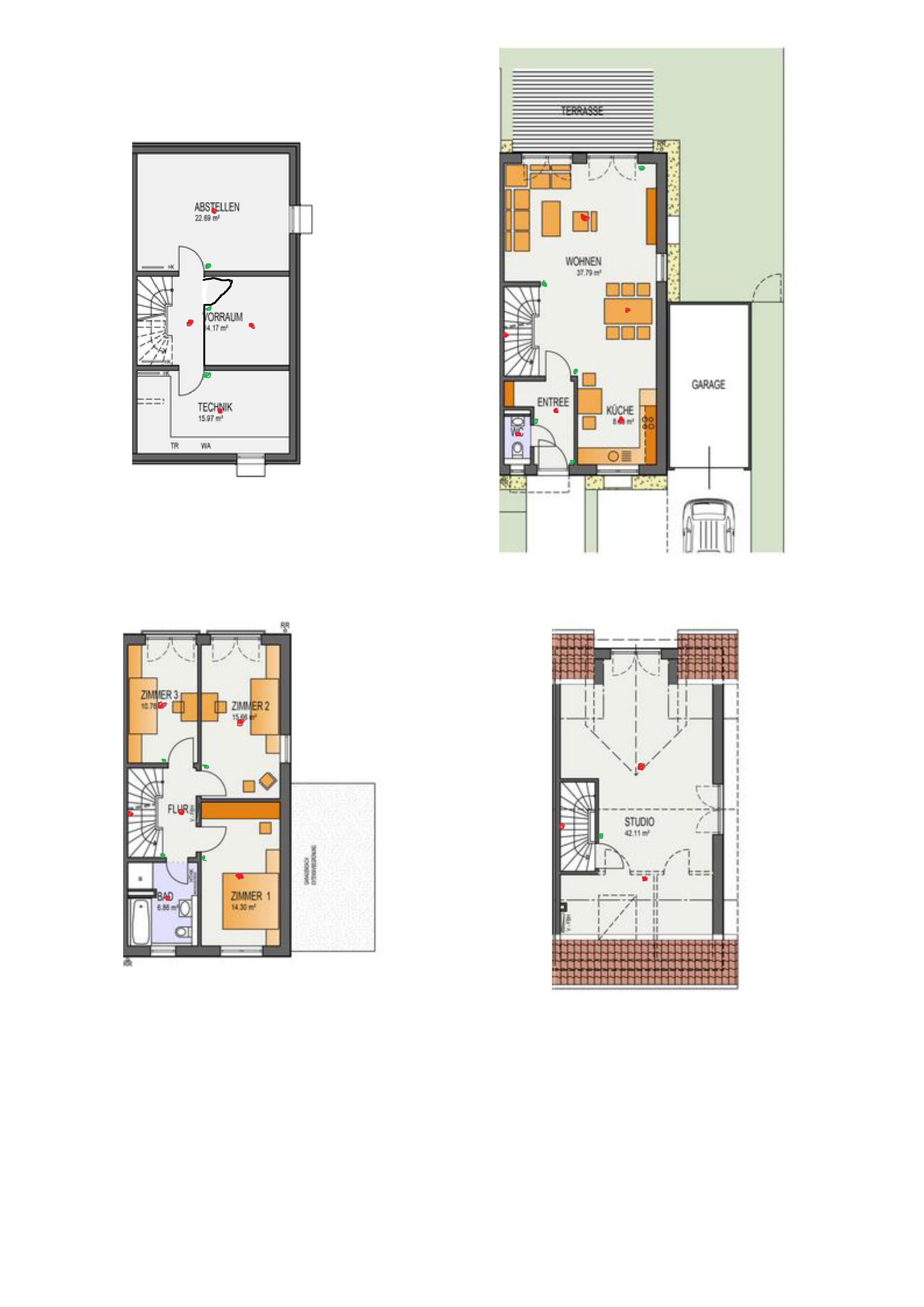

TaiiTvv 30.08.2022 13:17
Werde mir das mal überlegen und mir den Preisunterschied vom Elektriker mal geben lassen.
ich habe unseren Grundriss angehängt und ein wenig eingezeichnet
Rot = Lampen
Grün = Taster mit Buskabel
Ich hoffe ihr könnt mir noch weitere sinnvolle Tipps geben die ich bei der KNX installation berücksichtigen kann.
brauchen wir überhaupt so viele Taster?
brauchen wir Präsenzmelder?
Machen Präsenzmelder überhaupt sinn wenn man einen großen Hund hat? (Bernasennenhund 50 KG) der Hund darf bei uns überall hin und würde wahrscheinlich immer die Präsenzmelder auslösen
Was fehlt bei uns noch oder kann verbessert werden?
