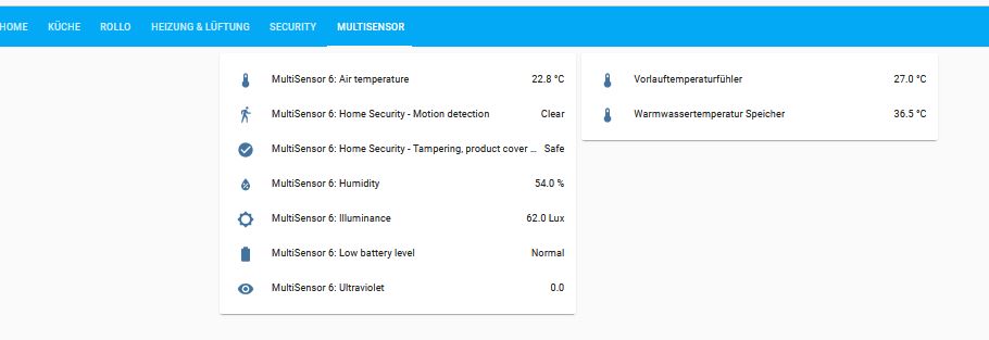

Unaufällig meld. Wir haben weder EER noch Stellventile [Klemptner hat hydraulischen Abgleich durchgeführt) Haben mit GU gebaut (KFW55) und gesagt, dass wir dies in Eigenleistung nachrüsten( hatte Homematic IP Funk Raumthermostate auf dem Schirm ) aktuell verwenden wir keine ERR. Weder beauftragte ELT noch der GU hat es wirklich interessiert.
edit: Homematic IP lässt sich auch gut in HomeAssistant einbinden
edit2: Auch für die Lüftunsanlage - in meinem Fall Vaillant RecoVair - gibt es eine entsprechende Schnittstelle. habe alles in HomeAssistant und kann dort meine Automatisierung einstellen
Sensor-Dashboard der MultiSensoren: Temperaturen, Feuchte, Licht, Sicherheit, Batteriestatus.
