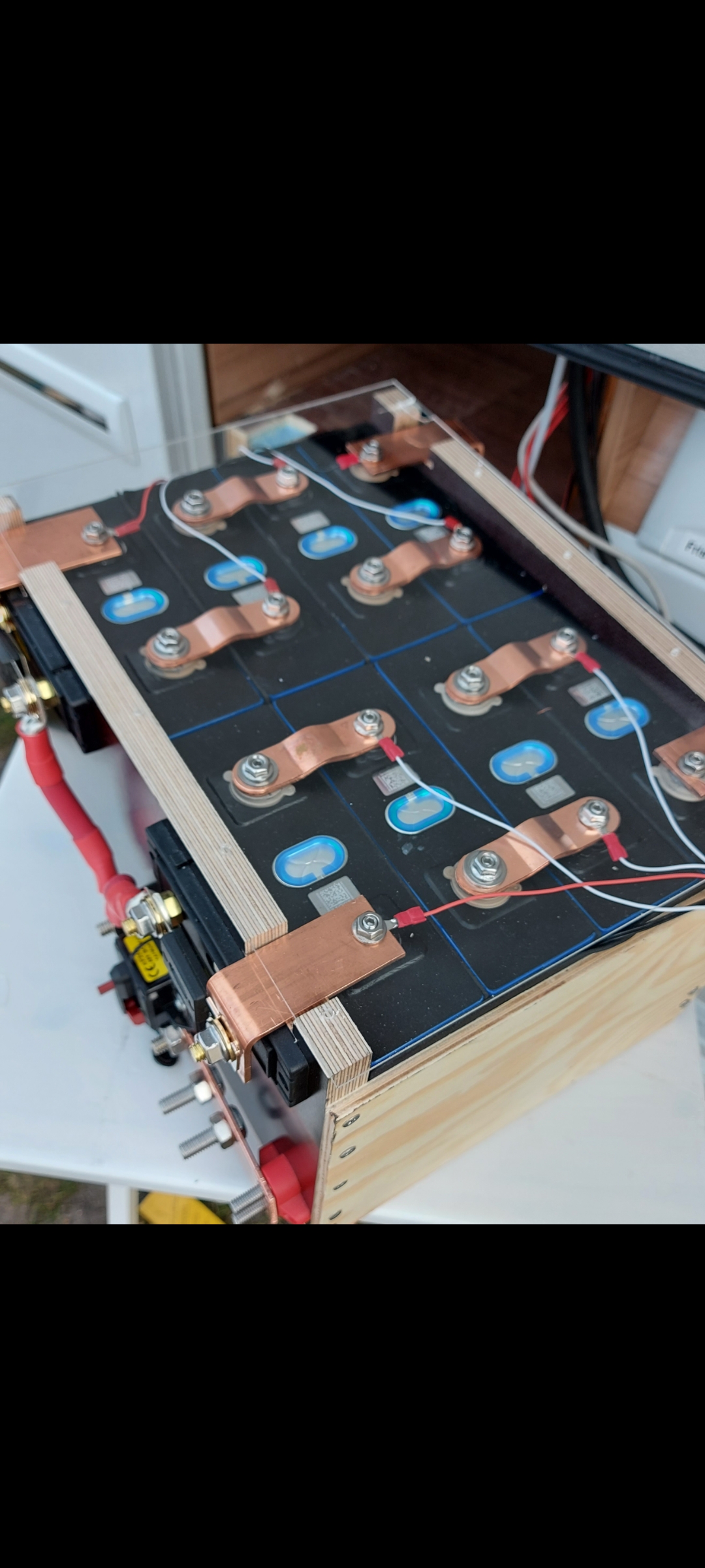

Kannst du zu DIY speichern ein paar vielversprechende *g* Suchwörter angeben?
Danke!
Such mal bei youtube „drbacke“ bzw „DIY Stromspeicher“, „DIY LifePo4 Stromspeicher“ dann finden sich einige Spezies, die ihre Speicher zum Bruchteil der normalen Kosten zusammen gebastelt haben. Der Doktor hat auch ein Forum zum Thema Akkus.
Durran
DIY Speicher ist sehr schwierig. Ich mache ja fast alle selber, aber an sowas gehe nicht mal ich dran. Erstens ist es schwierig entsprechende Wechselrichter und Batteriemanagement System zu vereinen. Da muss dann Zellenanzahlt, Zellenspannung etc. zusammenpassen.
Es gibt zwar paar Leute die sowas machen, am Ende kommt es finanziell aufs selbe raus.
Und mit den 48 V LifePos Akkus aus China geht es wenn überhaupt auch nur einphasig bis 5 kW. alles andere nur mit Hochvolt. Und ob man DIY machen sollte? Nein!
Hausbau 55
Ich habe letztes Jahr einen Akku, bestehend aus 2 x 200 Ah 12,8V mittels blauer Zellen aus China selbst zusammen gebaut. Zuvor sehr sehr sehr viel gelesen. Von den 400 Ah kannst du etwa 80 bis 90 % Entladen, somit 320 bis 360 Ah nutzen. Vorher hatte ich 2 Bleibatterien von Büttner drin, jeweils 120 Ah. Von diesen 240 Ah kannst du bei Bleibatterien nur 50 % nutzen. Der Wechsel auf Lifepo4 war für die Autarkie im Wohnmobil sehr gut. Im Womo ist ein 2000W-Wechselrichter von Solartronics....theoretisch kannst du den 2 Stunden mit 2 kW belasten...
Unser Bungalow ist kurz vor der Übergabe, die 13,68 kWp Photovoltaikanlage läuft schon. Jetzt überlege ich ich noch, ob der Akku des Womo im Haus genutzt werden könnte.
Mehrzellen-Batteriepack mit Kupferbusbars, roten Verbindungen, auf Holzrahmen montiert.
barfly666
@Durran: das ist echt Unsinn und stimmt so nicht was Du da schreibst (ausser das man wissen sollte, was man da macht, sprich einlesen, einlesen, einlesen).
“einphasig“? Da haust du was durcheinander. Mehrphasig kommt aus dem Wechselrichter, wenn du das möchtest.
@Hausbau 55: Klasse, sieht gut aus. Da steht deinem eigenen DIY Speicher ja nix im Wege!
