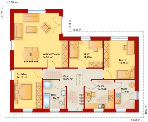

mein Problem ist jetzt, das wir gerne ebenerdig mit Satteldach bauen möchten!

Die Dame vom Bauamt sagte zu mir Bungalow sei hier nicht erlaubt (wg vorgegebender Fränkischer Bauweise, d.h Kniestock Max.50cm und Dachneigung von 38-48 Grad)
Wenn ich das richtig verstanden habe...
So steht es im Bebauungsplan:
"Für die Bauweise Erdgeschoss und ausgebautes Dachgeschoss mit Kniestock" ist eine Max. Wandhöhe der Hauptgebäude von 4,0m zulässig.
Hätte so gerne Winkelbungalow gebaut...

Man kann ein Vollgeschoss bauen und unter dem Satteldach halt nur einen Allraum - man muss das Haus ja nicht Bungalow nennen, nur weil es alle nennenswerten Räume im EG hat
