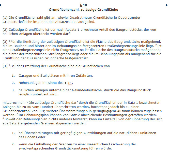

So, ich war nun beim Bauamt und habe nachgefragt. Scheinbar ist die Baugenehmigung mit einem Abstand zu mir von lediglich 3m durchgegangen - ich gehe also davon aus, dass die Sonderklausel mit Häusern der Gebäudeklasse 1 hier greift.
Die Grundflächenzahl wurde - soweit ich das verstanden habe - offiziell nicht erhöht. Auf dem Plan waren aber auch nicht alle versiegelten Flächen eingezeichnet (teilweise stehen dort schon jetzt Bauten). Wenn ich es richtig sehe, zählen ja Einfahrten, Terrassen, Carports, Garagen, Gartenhütten und natürlich die Häuser selbst zur Grundflächenzahl. Damit würde dieses Grundstück die Grundflächenzahl massiv überschreiten. Schon auf dem offiziellen Plan, auf dem nicht alles drauf ist, würde ich sagen, dass es knapp ist. Erlaubt wären ja 0,4, ich denke, dass, wenn alles fertig gebaut ist, die Grundflächenzahl eher bei 0,8 liegt.
Überprüft das Bauamt (oder wer auch immer) später nochmal bei einer Art Baubesichtigung oder so ob die Grundflächenzahl eingehalten wurde? Habe ich sonst irgendeine rechtliche Handhabe?

Schon auf dem offiziellen Plan, auf dem nicht alles drauf ist, würde ich sagen, dass es knapp ist. Erlaubt wären ja 0,4, ich denke, dass, wenn alles fertig gebaut ist, die Grundflächenzahl eher bei 0,8 liegt.Siehe Baunutzungsverordnung. Dort können Nebenflächen eine Überschreitung zulassen. Muss man fein rechnen.11ant13.04.22 19:23

Wenn ich es richtig sehe, zählen ja Einfahrten, Terrassen, Carports, Garagen, Gartenhütten und natürlich die Häuser selbst zur Grundflächenzahl.Nicht vollständig sondern wiederum mit Faktoren.
Manch einer hier scheint schon die Sensation des skandalösen Schwarzbaus gewittert zu haben. Wahrscheinlicher ist aber, dass da jemand sehr genau kalkuliert hat und du dich mit dem "Neubaugebiet"-Charme einer Nachverdichtung anfreuden musst.
Beispiel: 500qm Grundstück erlauben 200qm Bebauung. Davon die Hälfte für das Einfamilienhaus. Da bleibt, insb. dank der Faktoren, noch jede Menge für ne fette Doppelgarage, Zufahr und Terrasse.
