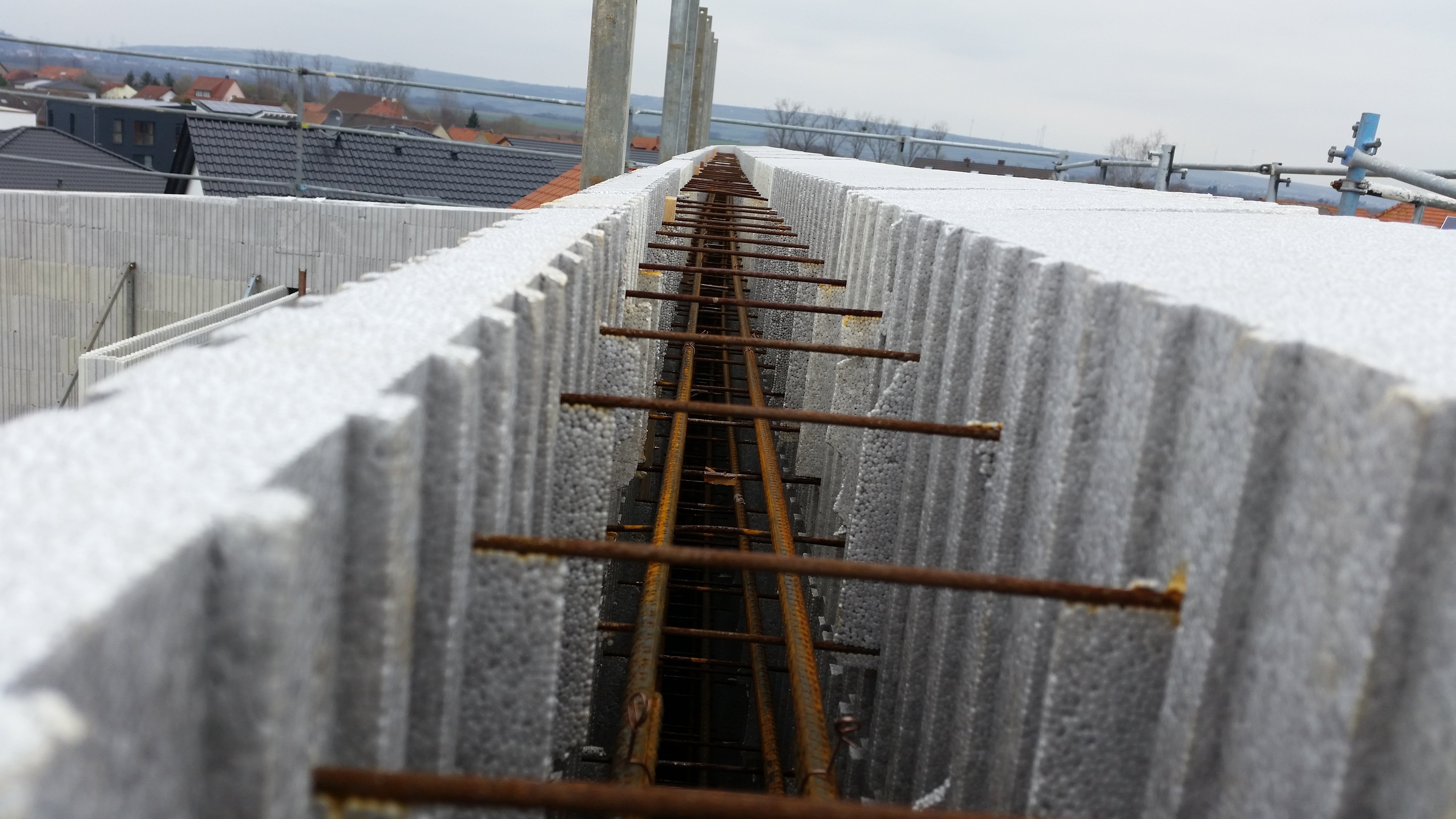

1. bei diesem System wird man eingewiesen. Es gibt sogar Seminare an denen man schon im Werk mal "rumbauen" (damals nur in französischer Sprache)kann und Infotage wo das System und alle mögliche fragen geklärt werden. Zum Betonieren kommt immer jemand was auch absolut sinnvoll ist.

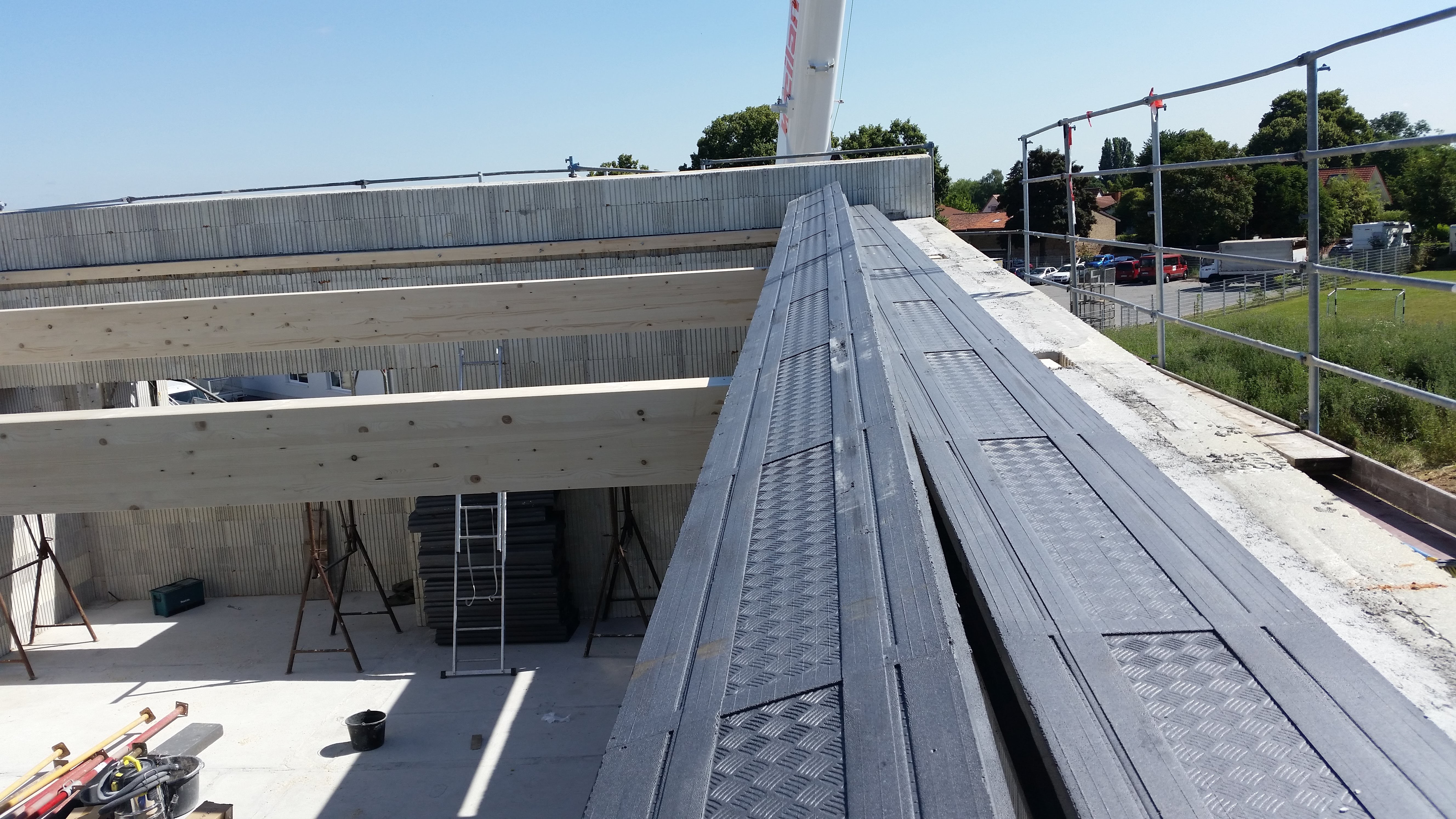

2.Ich benutze nicht alles von Euromac2. Die Steine und die Dachelemente habe ich verwendet. Die Dachelemente sind top und echt schnell zu verlegen.

Im Anhang mal zwei Bilder vom Bau damals
Blick durch eine Baugrube mit rostigen Bewehrungsstäben zwischen Betonblöcken.
Dachbaustelle mit Metallplatten und Holzbalken, Gerüst am Rand, Blick auf Häuser und Straßen.
