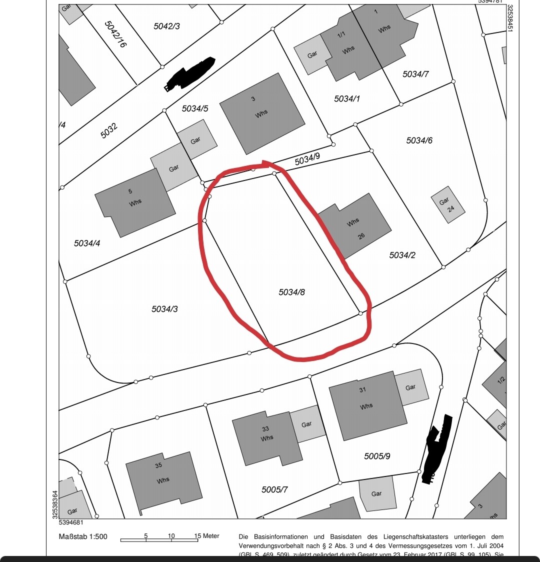

Das Grundstück ist ein Teil von einem Riesen Grundstück, was wohl nur einem Verkäufer gehört. Daraus wurden dann mehrere Flurstücke rausgeschnitten. Betrachtet man aber den Bebauungsplan so geht die Baulinie an den Rändern dieses grossen Baugrundstücks, sodass Richtung Norden (bergseits) keine Baulinien-Begrenzung zu sehen ist. Daher sind wir uns leider nicht sicher, ob wir das nur für unser Grundstück so verwirklichen müssen oder deine Variante der Wahrheit entspricht. Letzteres wäre natürlich das Beste für uns

NatureSys
05.05.20 16:27
Stell doch bitte den tatsächlichen Plan hier ein. Dann kann man sich besser ein Urteil bilden.
Mavis42
05.05.20 16:54
Dann versuch ich mal das anzuhängen. Das Grundstück ist die rot gekreiste Stelle.
Uns ist aufgefallen, dass die Häuser im Norden in Richtung ihrer Strasse hohe Traufhöhen und in Richtung des Baugrundstücks niedrige Traufhöhen haben. Dadurch haben manche auch asymmetrische Dächer.

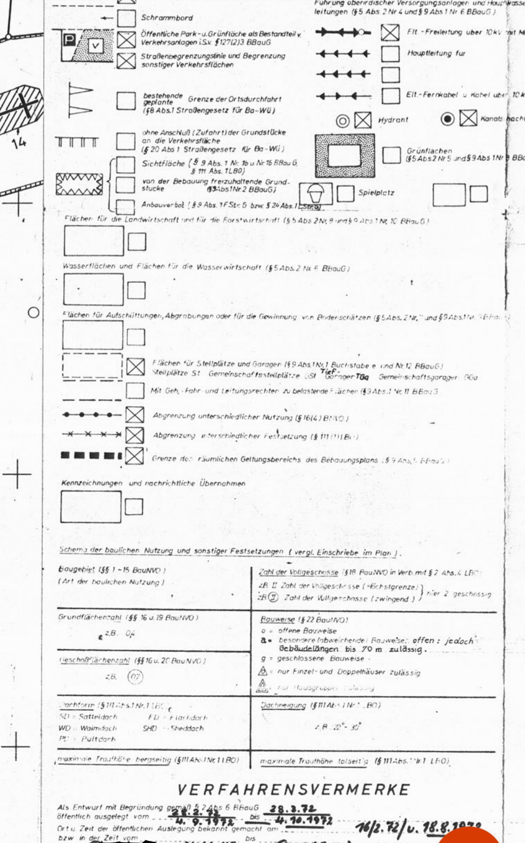

Pinky0301
05.05.20 16:58
Hm mir fehlt die Erläuterung, was 3,5 und 5,7 bedeutet. Das müsste irgendwo im Bebauungsplan erklärt sein oder habe ich es übersehen?
Edit: Hab es gefunden.
