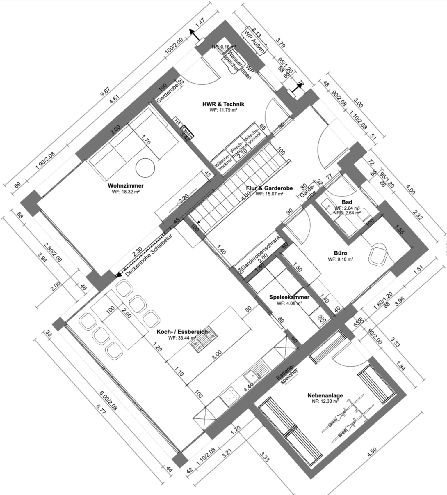

Dann werden wir wohl diese Variante nehmen und den Hauswirtschaftsraum / Technikraum mit dem Büro tauschen, sodass wir seitlich am Carport einen Nebeneingang haben:
Grundriss eines Hauses mit Wohnzimmer, Küche, Flur, Garderobe, Bad, Büro und Speisekammer
Danke für eure Beratung und den Input an dieser Stelle, ihr habt uns vor einem größeren Disaster bewahrt, in das wir ansonsten unwissend hinein gelaufen wären!

ist die Nebenanlage gemauert und gedeckt im Stil des Hauptgebäudes? Das könnte zu Problemen führen, da der Anbau dann als Teil des Hauptgebäudes gewertet werden könnte und damit innerhalb der Baugrenzen liegen müsste. Die Bewertung ist sicher stark abhängig vom Bearbeiter im Bauamt.
Ich würde das Risiko nicht eingehen und den Abstellschuppen vermutlich gar nicht in die Genehmigungsplanung aufnehmen und stattdessen im Nachgang als Gartenhaus in Holzbauweise errichten.
Viele Grüße
Danke für den Input, dann gehen wir lieber kein Risiko ein und nehmen es aus der Genehmigung raus! Da wird sich schon ein entsprechender Abstellschuppen aus Holz oder Metall finden, den wir nachträglich errichten können.
