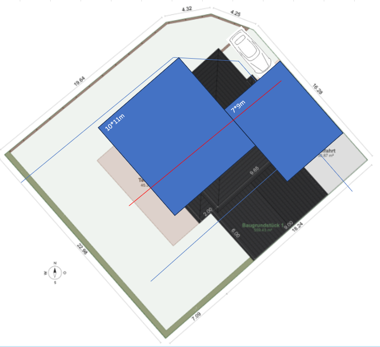

Abgesehen davon, dass ich die Speisekammer hier vielleicht für eher überflüssig halte, solltet ihr bei der Garage auch überlegen, wie man an den Autos vorbei die Fahrräder in den Abstellraum der Garage bekommt.
Und, ich gehe davon aus, dass der Plan genordet ist, ich finde, man nimmt sich mit dieser Planung die Sonne in den Räumen, insbesondere im Winter.
Schorsch_baut
In der Satzung steht, dass Nebengebäude nur 15 qm haben dürfen. Oder überles ich da was, wenn ihr fast 50 qm bauen wollt?
das heißt Wärmepumpe Innengerät und Wasserspeicher müssten nach vorne Richtung HA? Wie viel Abstand brauchen wir zwischen den Lüftungsauslässen?
Wärmepumpe kommt nah an das Außengerät, dabei dann der WW-Speicher. Elektrik kommt zentraler nach innen.
Wenn dort gewaschen wird, fehlt ein Fenster.
Lüftungsauslässe würden hier über Eck Sinn machen. Ansonsten sind es ein Meter oder 1,50 (aus meiner Erfahrung)
Aber nur wenn die max. über eine Etage gehen.
Jo, Erker halt.

Ja, das ist sicherlich dem Wunsch einer Mainstream-Standardküche geschuldet - lange Insel, im Rücken dann Hochschränke und den versteckten engen Zugang a la Instagramm. Die Zeile wurde nur noch nicht angepasst.
Da ist noch keine wirkliche Planung zu erkennen.
Da kannst Du recht haben. Da fehlt ein nettes SO-Fenster
Damit sind keine Stellplätze, Carports oder Garagen gemeint, sondern Gartenhäuser oder Tiergehege und anderes (unwichtiges)
Lüftunsauslässe: da sind bei Google von großzügigen Ab-Werten zu lesen: mal 2 Meter, mal 3 Meter.
Wir haben glaube ich nur 2 Meter

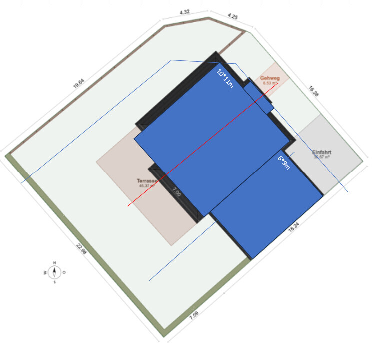

Mein Vorschlag
Lageplan eines Grundstücks mit zwei blauen Dachflächen, Carport und Maßlinien
Mir feht der Bebauungsplan die planerische Darstellung als pdf. Ich finde den auch leider nicht im Netz.
