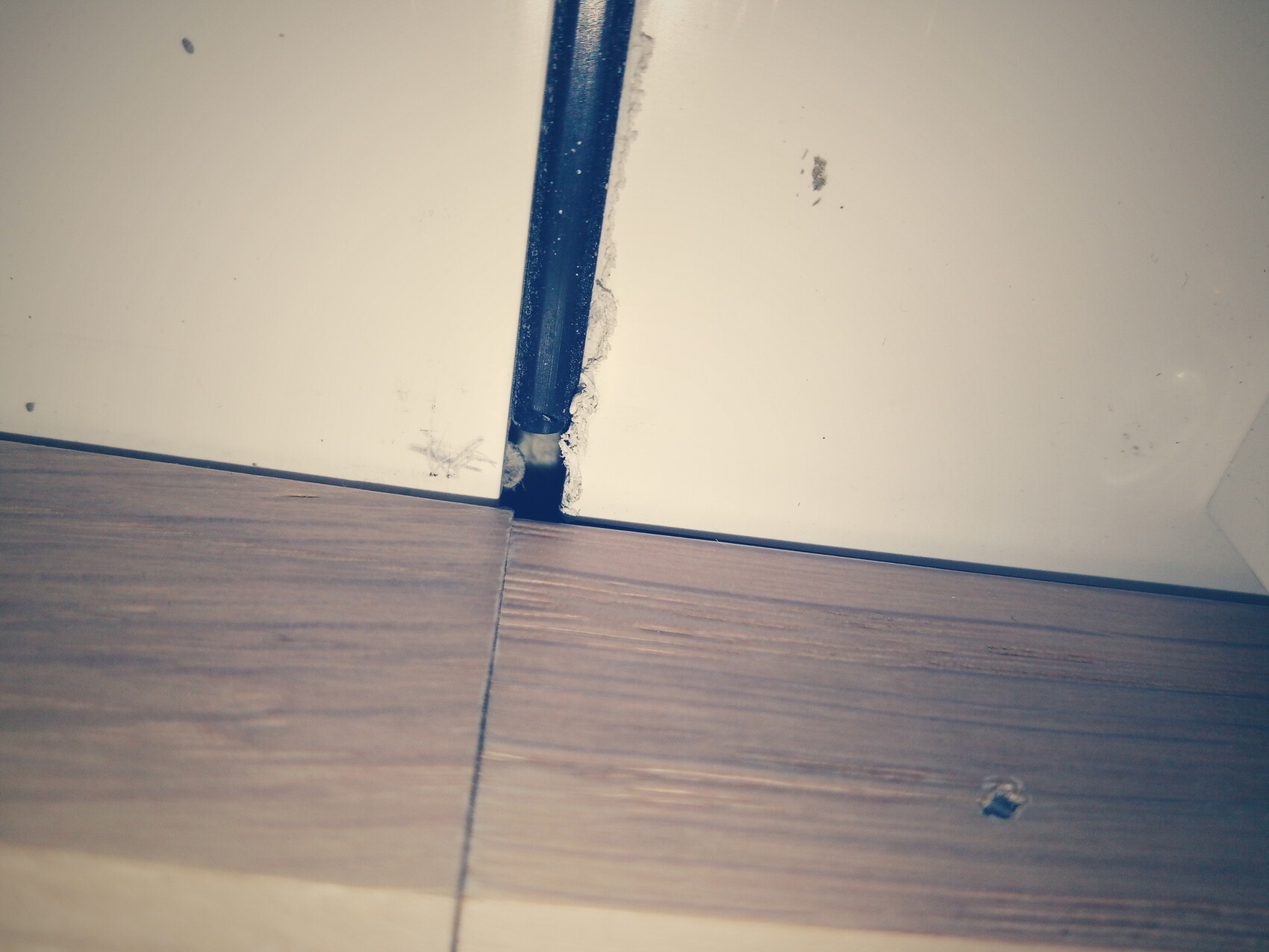

Ernsthaft, das sind bei Euch die Souterrain-Preise ? - ja, wenn die betroffenen Fenster b) gewissermaßen an einem Lichtschacht liegen und a) außen genau so fachgerecht eingebaut sind, macht die Tropfkante innen tatsächlich genau den vermuteten Sinn.
Eine Dichtung kann wo so etwas gar nicht hingehört logischerweise auch nicht untadelig ausgeführt werden. Mit Dichtungen kann man nicht koppeln !
Ich könnte mir vorstellen, daß zwischen den beiden Terrassentüren ein Pfeiler geplant war; später hat man dann festgestellt, daß der da für die Statik nicht erforderlich ist, die Öffnung "zusammengelegt" und die Elemente unmittelbar zusammengeschoben, anstatt auf ein zusammenhängendes Element umzubestellen.
Schritt 1 war okay, eines der Elemente beizubehalten auch, aber statt des anderen hätte man dieses auf um ein Kopplungsprofil schmäler und ein solches dazuordern müssen. Bauträgerkreativität, wie sie tausendfach schamlos geschieht - aber eben im Ergebnis für Dich nicht korrekt ist.

drigli198423.02.19 23:34
Die Wohnung ist normales Erdgeschoss und nicht Souterrain. Die Fenster wurden nur so hoch verbaut damit man von draußen nicht so gut in die Wohnung sieht.
Die Terrassentüren sind bei mindestens drei weiteren Wohnungen im Erdgeschoss so verbaut. Und es sind Internorm Fenster und Terrassentüren, die beschläge sind von Winkhaus. Laut unserer Firmenliste, die wir bei Schlüsselübergabe bekommen haben, steht unter dem Punkt "Fenster" Internorm Bauelemente mit Adresse, Mail und Telefonnummer.

Ich habe heute bei einem Nachbar vorbeigeschaut, der die gleiche Kombination hat. Ihm ist nicht aufgefallen, dass es reinzieht, er wird es aber mal beobachten.
Wir werden morgen die Fensterfirma bei uns im Haus haben und diese will die Mängel ansehen und gegebenenfalls ausbessern. Ich werde auf jeden Fall nachfragen ob und wie beide Türelemente gekoppelt wurden und bin mal auf die Antwort gespannt. Und wenn sie die zu kurze Dichtung mit Silikon oder sonstigen Material ausfüllen wollen werde ich mal dankend ablehnen. Ich vertraue mal auf dein (Fern)Urteil
