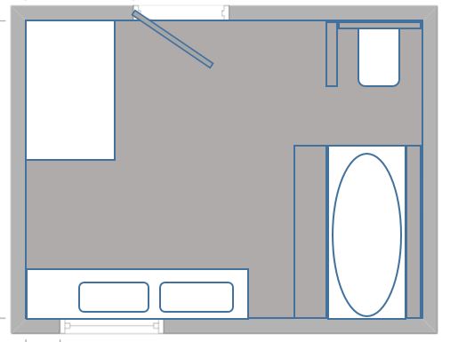

Grundriss eines Badezimmers: Dusche links, Badewanne rechts, Toilette rechts, Doppelwaschbecken

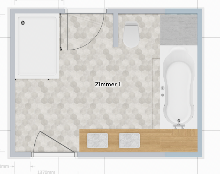

icandoit 22.03.2021 22:32
Ist das gestrichelte die 2 m Linie?
ypg 22.03.2021 22:56
LeBruece schrieb:
2 Fallrohre vorhanden, planrechts im Bereich der Dusche sowie planlinks im Bereich der Toilette hinter dem Kniestock.
Verwechselst Du jetzt links mit rechts?

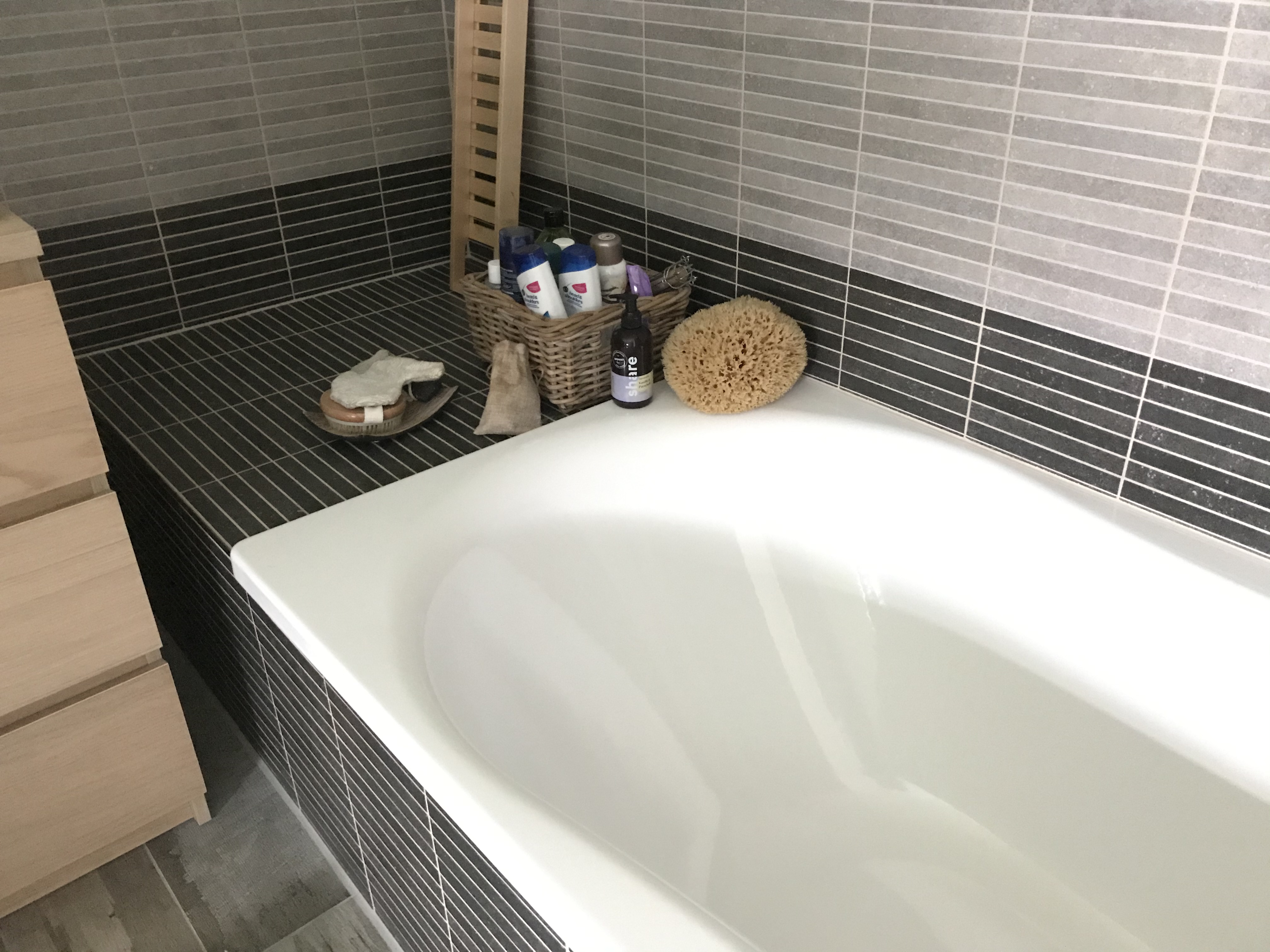

Ich würde wohl Toi und Wanne tauschen. Toi kann man zur Tür mit ner ein Meter hohen Schamwand abgrenzen, Wanne kann man dann mit Podesten in Szene setzen und in der Position vermitteln. Podest unten rechts harmoniert dann auch mit dem Waschtisch, eventuell auch den Waschtisch mit Platte ganz nach planrechts verlaufen lassen bzw. in das Podest integrieren mit Regal, Ablage oÄ.
icandoit 23.03.2021 00:24
Ich greife mal die Idee von auf

ypg 23.03.2021 01:04
Nein, das sind nicht meine Ideen! 😱
Wanne parallel unter die Schräge...

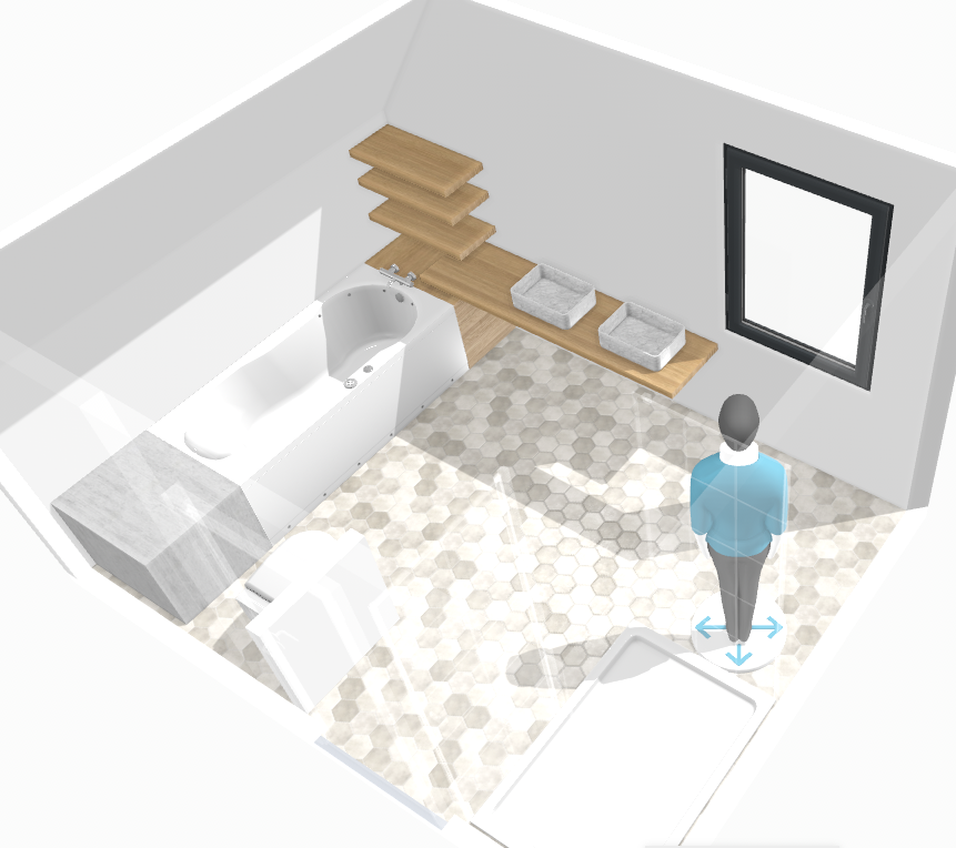

icandoit 23.03.2021 08:32
Meinst Du so:
Grundriss eines Zimmers mit gelber Möblierung: Schrank links, gelbe Möbel unten, ovale Fläche.
Dann eventuell so?

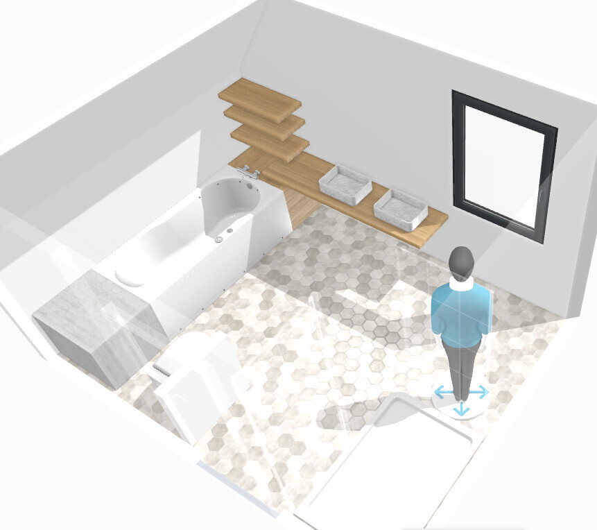

2D Badgrundriss zeigt Waschtische und Badezimmer-Möbel im Plan
Oder so:
2D-Badgrundriss mit Badewanne, Doppelwaschtisch und Sanitärbereich, gelb markierte Möblierung.
