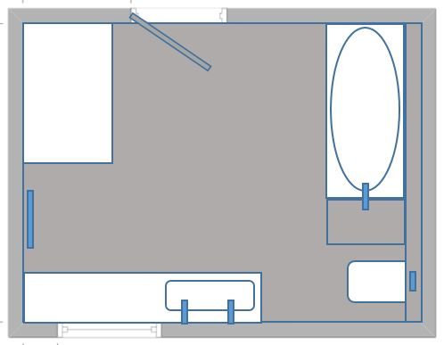

Noch mal ganz Anders?

Myrna_Loy schrieb:
Das fände ich maximal unschön. Alles an die linke Wand mit Schräge gequetscht?
Fände ich auch nicht schön. Zumal man an die Regale schlecht rankommen dürfte.
Da würde mir dein Vorschlag besser gefallen, allerdings würde ich den waschtisch schon an die Fensterseite positionieren, planrechts vom Fenster. Unter dem Fenster dann ein kleines Schränkchen mit Ablage, damit man das Fenster noch gut aufbekommt.
icandoit 23.03.2021 11:00
Myrna_Loy schrieb:
Ich würde es so machen - mit einer halbhohen Wand zum Waschtisch.
Das wuerde aber die Idee der Duschwand ohne Tür ueber den Haufen werfen. Die ich uebrigens sehr nett finde.
ypg 23.03.2021 11:03
Ist halt kein Spiegelschrankdesign 😉
Myrna_Loy 23.03.2021 11:57
Waschtisch links neben dem Fenster ist auch unpraktisch, das Licht blendet ins Gesicht und der Spiegel lmuss immer beleuchtet werden, um das auszugleichen. Optimal für Rechtshänder ist Licht von links.
Myrna_Loy 23.03.2021 12:00
Ohne Tür frier ich immer - Stichwort Dampfsäule. Es gibt so schöne Glasduschen, die sich gut reinigen lassen. Eine unten offene Glaswand spritzt nur Wasser direkt vor die Tür und wenn man reingeht schiebt man sich mit der Schulter an 140 cm Glasfläche vorbei... ? Das wäre mir zu eng.
