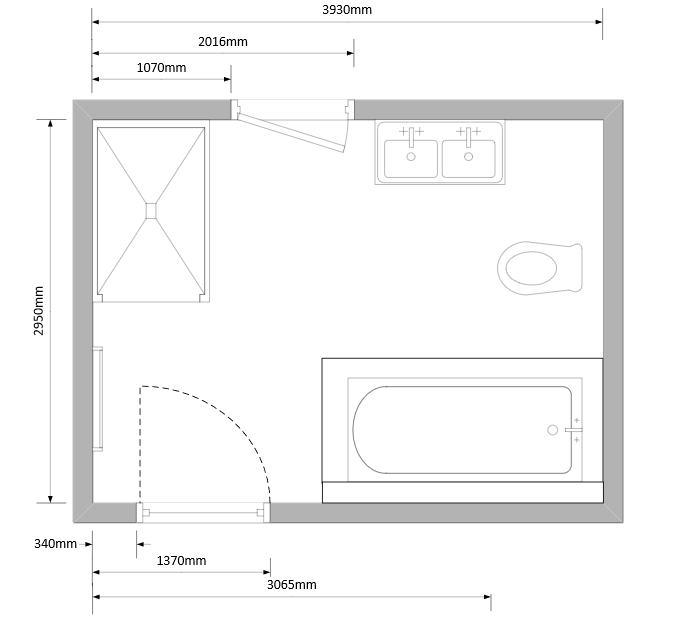

Die Dusche unter der Schrägen ist der Kracher 😀
Wenn man die 30 cm von der Wand weg rueckt, dann geht da eine Duschabtrennung 1,8 m hoch.
Aber schoen ist anders.

Myrna_Loy schrieb:
Ja, wenn man ansonsten keinen Platz hat.. eine Freundin hat auch in 3 qm eine 70 x 70 Dusche. Wenn man allerdings 8 qm Platz hat, dann würde man das Fehlplanung nennen.

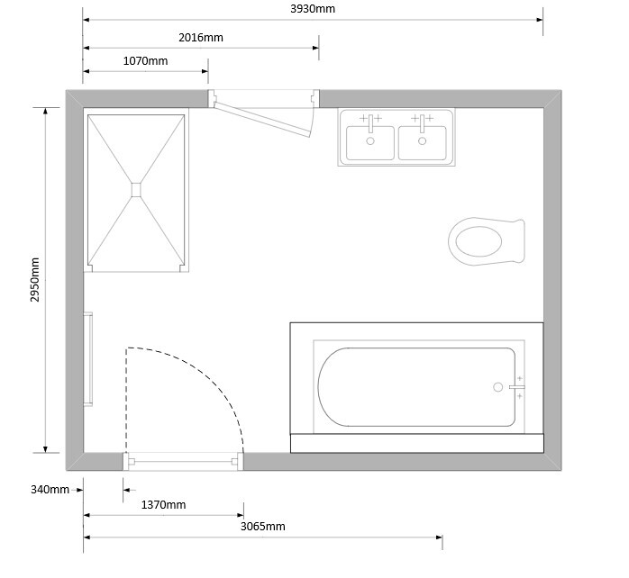

23.03.21 19:38
Ich finde die Idee mit der Dusche in der Schräge gar nicht so schlecht, allerdings wird es für mich dann noch schwieriger, die anderen Einrichtungsgegenstände unterzubringen. Die Badewanne finde ich nach wie vor an der Schräge am besten aufgehoben, weil nach oben kein Platz benötigt wird.
Im Grunde so wie in der Grafik von @Myrna_Loy dargestellt....allerdings wirken die Proportionen dort verzerrt bzw. gefällt mir die Raumaufteilung gar nicht - obwohl es im 2D ok aussieht.
Habe unten nochmal einen etwas anderen Entwurf erstellt, bei der ich die Wanne mit einer kleinen Vorwand für die Armatur an die untere Wand gestellt hab. Hier wirkt aber die Toilette etwas verloren....
So richtig am Ziel fühle ich mich noch nicht.
Viele Grüße
Moritz
