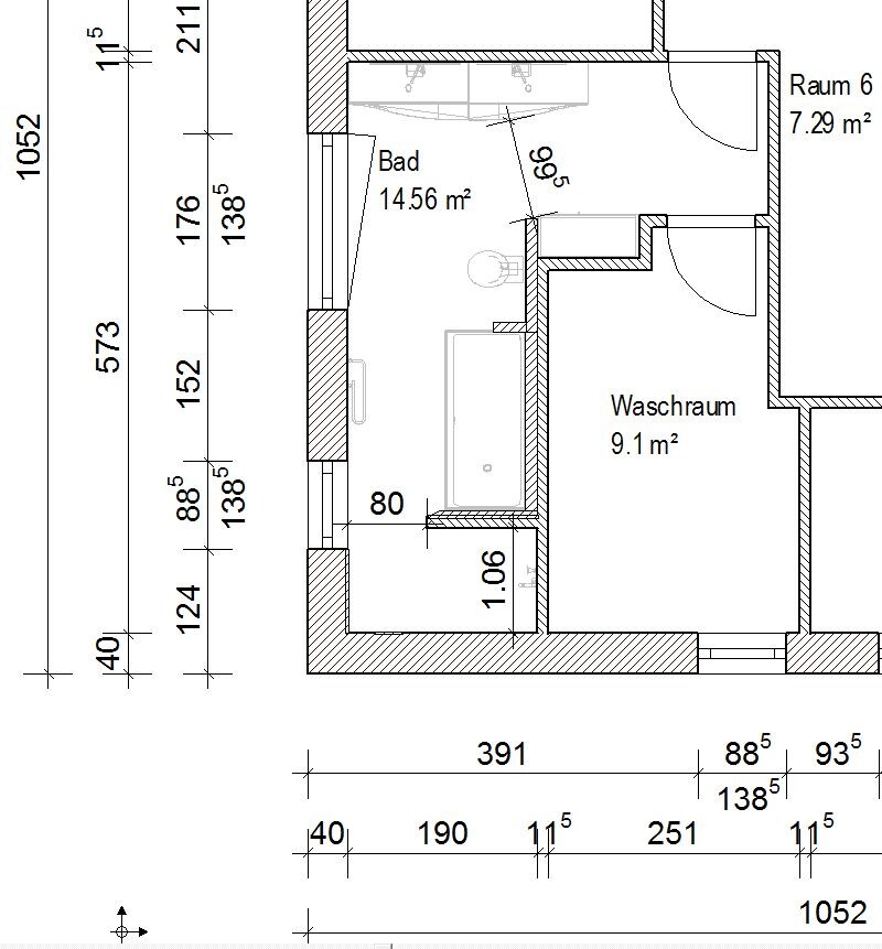

Dusche im L, davor die Wanne mitten im Raum, parallel und auf gleicher Höhe des Waschbeckens... ?

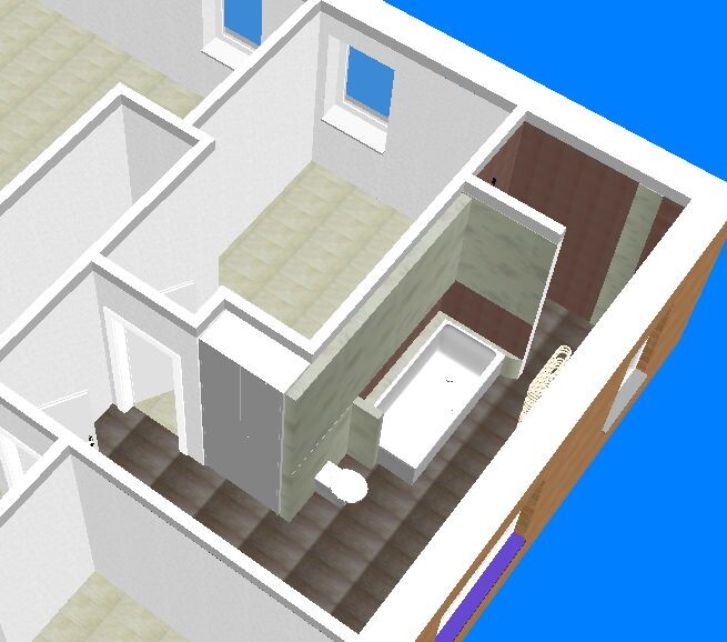

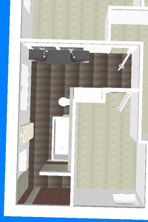

Mal eine Idee eines L-Bades, wobei der kurze Schenkel dann eher als Durchgang zum Wasch/Trockenraum gilt.
Dusche voll begehbar, sollte so auch ohne Tür gehen. Und Tageslicht kommt durchs Fenster.
Isometrischer 3D-Badgrundriss mit Badewanne, Waschbecken und Toilette in einer Wohnung.
3D-Badraum mit Badewanne und Doppelwaschtische im Grundriss
2D-Grundriss eines Badezimmers und Waschraums mit Maßen
Fliesenfarben etc. nur zum Deutlichmachen von Vorsprüngen etc.

Finde das bad wie im Plan nicht so dramatisch - nur den Wäscheraum stelle ich mir unpraktisch vor, wenn jemand grad Socken sortiert und einer ganz dringend muss...
kbt0920.03.15 21:55
An so etwas habe ich auch gedacht 😉 ... daher erstmal quasi der Durchgangsbereich zum Waschraum 😉

Danke für Eure Anmerkungen - also da wir drei sowieso die Badezimmertüren kaum mal abschließen, wäre das kein Problem. Wir haben im EG ja noch eine Toilette und haben auch keine Probleme, wenn der andere im Nebenraum ist. Wo auch immer die Tür zu diesem ist. Meistens ist es auch so, dass meine Frau die Wäsche mit unserer Tochter zusammen macht, wenn ich noch im Büro bin (sie arbeitet von zu Hause aus). Wir kennen diese Version übrigens aus meiner Familie, dort hat jemand so gebaut und würde es wieder so machen (mit dem Waschraum hinter dem Bad). Falls es angesprochen wird - wenn wir Besuch haben, machen wir normalerweise keine Wäsche und ein Zusammentreffen im Bad ist dann unwahrscheinlich ;-)
Ja, es ist ein Viebrockhaus, aber nur von den Außenmaßen mit dem Joophaus verwandt (abgesehen von den überall enthaltenen Viebrockhaus-Sachen). Der Grundriss im OG ist daran abgelehnt, aber mit Modifikationen (kein Kinderbad, einen nutzbaren Schrankraum, keine Stufen im Flur z. B.). Diskutiert wurde der Grundriss aber nicht, diesen habe ich bislang hier nicht eingestellt.
Danke schon mal für die entworfene Idee und Deine Zeit - mal sehen, was meine Frau dazu sagt. Ich finde das schon mal originell. Ich vermute allerdings, dass sie (die in einem riesigen Haus mit doppelt so großen Bädern (Plural) aufgewachsen ist), das Bad dann zu beengt empfinden könnte. Ich bin gespannt!
