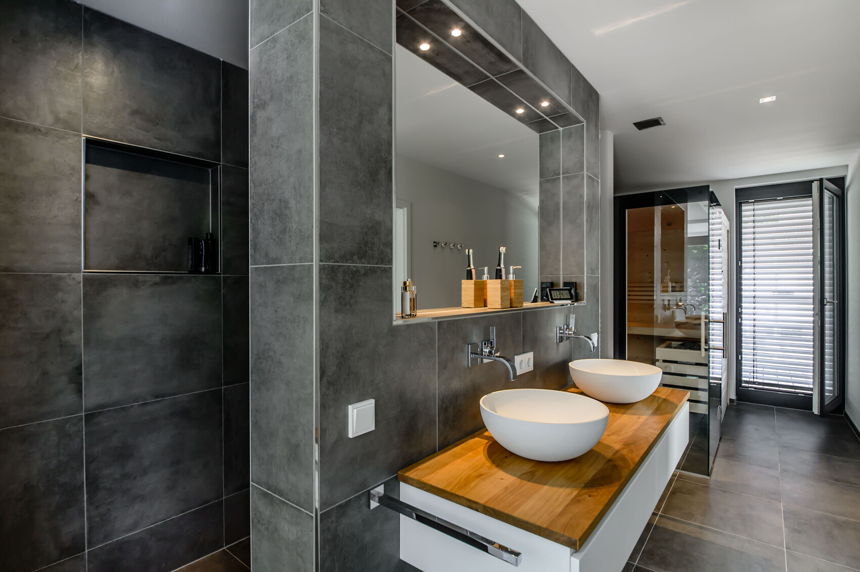

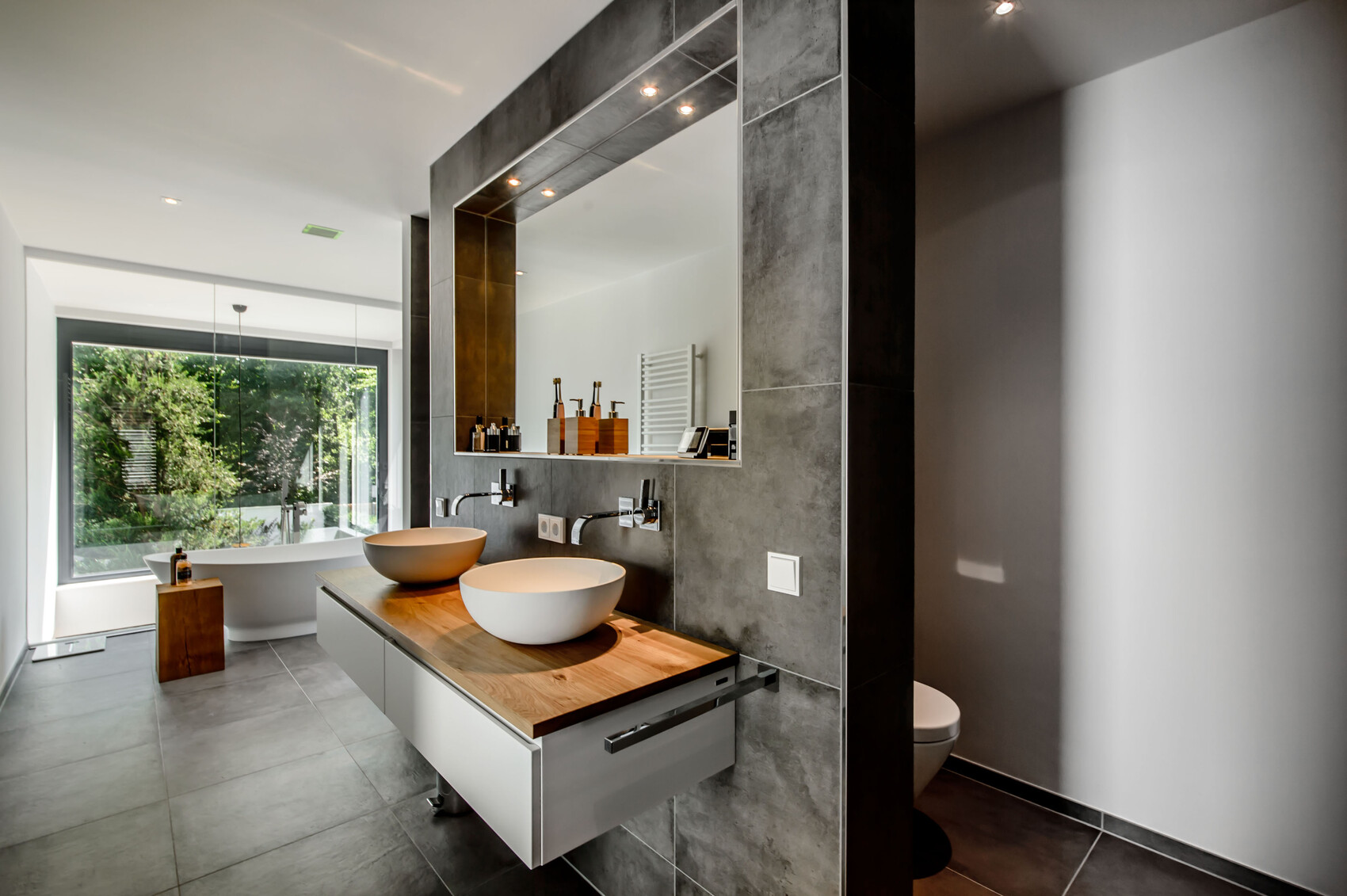

Ich würde die Wandfliesen in der gleichen Breite nehmen wie die Bodenfliesen, sonst laufen die Fugen nicht durch, von Boden zu Wand, sondern sind immer versetzt.
Wir haben die Aufteilung ganz ähnlich und die Dusche komplett gefliest, also an allen 4 Seiten. Bei Unseren 180 cm Länge wird die hintere Wand nämlich trotzdem nass.
Waschbeckenwand haben wir raumhoch mit Ausschnitt für nen Spiegel. WC nur die Rückseite bis zur Höhe der Vormauerung.
