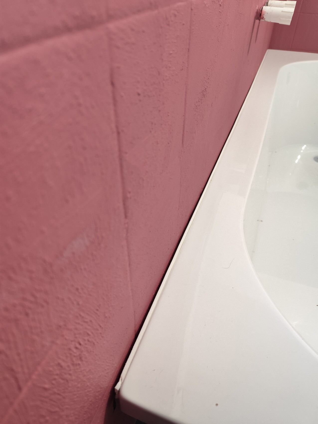

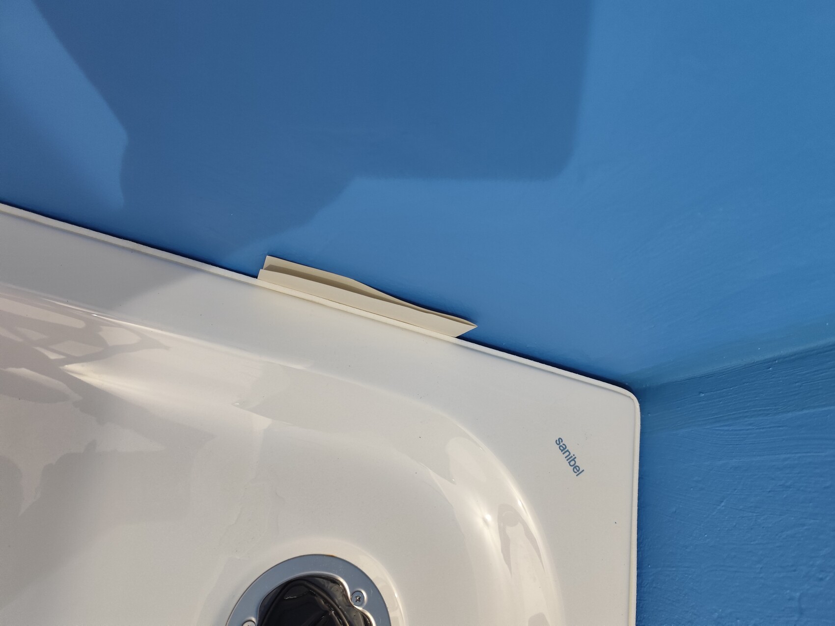

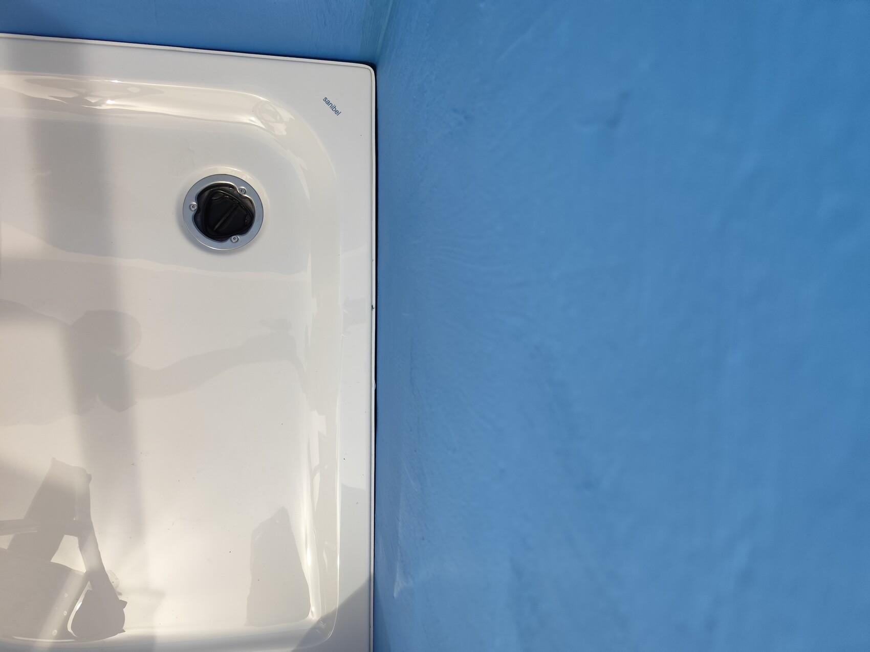

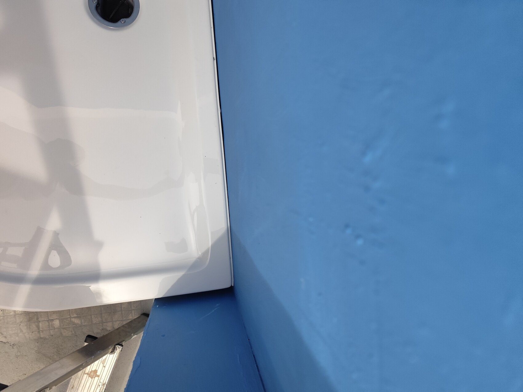

wir sanieren das Bad und haben neue Rohrleitungen verlegen lassen und eine neue Duschtasse und Duschwanne einbauen lassen. Da ich mich mit der Installation nicht gut auskenne, wollte ich mich auf eine Fachfirma verlassen (so wie die Kunden meines Berufs sich ja auch darauf verlassen können, dass es fachlich richtig ist).
Jetzt weiß ich jedoch nicht weiter, denn aus meinem Verständnis wird dabei neben dem Schallband auch ein Abdichtband angebracht und die Wanne zur Wand abgedichtet, sodass anschließend das Abdichtband mit Flüssigfolie gestrichen werden kann.
Ich sehe aber bei der Installation kein Abdichtband (gibt es Schallschutzband, das gleichzeitig abdichtet?!) und ich sehe auch nicht, dass die Wannen mit der Wand abschließen. Der Meister sagte, die Wände seien schief und das käme mit dem Kleber für die Fliesen hin. Wenn der Flexkleber Epoxidharz beinhaltet, wäre das dann ausreichend zur Abdichtung? Für mich als Laien nicht, aber vielleicht kenne ich mich auch zu wenig aus. Gibt es eine Möglichkeit es nachträglich mit Band abzudichten?
Ich brauche Hilfe und freue mich über alle Rückmeldungen und Tipps!

wiltshire
08.07.25 09:08
Das sieht unfertig aus. Frag mal nach, wenn die das nächste Mal da sind.
nordanney
08.07.25 15:58
Schau mal bei PCI Pecitape vorbei - auf der Homepage von PCI. Da gibt es ein schönes Video für Laien, wie so eine Abdichtung auszusehen hat.
Spoiler: Dein Meister erzählt Mist.
evikant
08.07.25 19:25
Dankeschön für Eure Rückmeldungen, ich hab es mir fast gedacht.
Es hieß, dass alles fertig sei und auf Nachfrage sagte er, das Dichtband sei schon dran (wie auf den Fotos) und so ein Band gäbe es zum Umklappen und auch ohne Umklappen...
Diese Behauptung ist demnach schlicht und einfach eine Lüge, richtig?
Die Aufforderung zur Mängelbehebung, weil nicht nach Stand der Technik, ist dann mehr als angemessen
Und die Duschwanne hatte er nichtmal an der Wand fixiert habe ich gesehen, drunter sind nur die 4 Füße und Rohre. Wenn es uns besser damit ginge, würde er das noch nachholen. Es ist zum Kotzen
