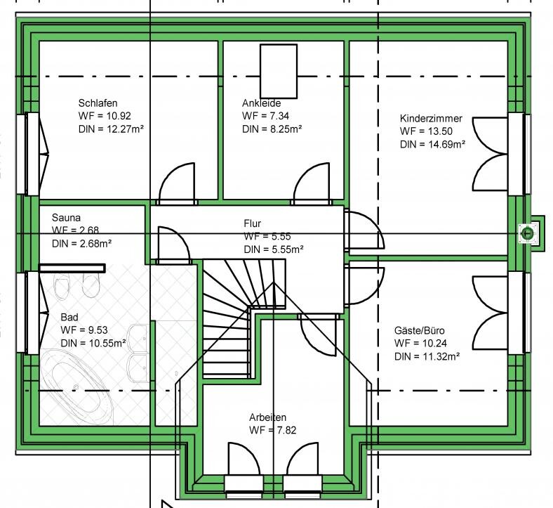

Hallo liebe Hausbau-Forum Nutzer,
ich bin der "Neue" hier. Nutze das Forum schon länger für Ideenfindung und Tipps.
Ich komme aus Hamburg und werde im April ein Haus bauen.
Wie Alle 🙂 haben auch wir ein Problem mit der Planung vom Bad.
Wir finden es nicht so schön direkt auf die Dusche zu gucken, wenn man ins Bad kommt.
Auch finde ich die Toilette direkt vor dem Fenster nicht ganz so schön 🙂
Hat einer der findigen Nutzer vielleicht eine Idee? Wir sind ein wenig betriebsblind.
Vielen Dank schon im Voraus.
Jensowitsch

07.02.14 18:29
Bild jetzt noch mal in größer 😉
2D-Grundriss eines Hauses mit Schlafzimmer, Kinderzimmer, Gästezimmer, Bad, Flur und Sauna

Keine dusche?
Jensowitsch
08.02.14 09:22
Das soll laut Architekt eine Dusche sein.
Wahrscheinlich ist es eine Höhlendusche.
emer
08.02.14 09:29
Ich würde darüber nachdenken die Wan an der Treppe durchzuziehen. Damit wäre zwar das Schlafzimmer nicht mehr vom Flur aus erreichbar, aber die ankleide bietet sich ja als Durchgangszimmer an. Ggf. Dann auch die Badtür an eine andere stelle.
emer
08.02.14 09:32
Bzw ergibt sich dann, dass die Badtür auch an dieser Wand ist
duschebadtür
