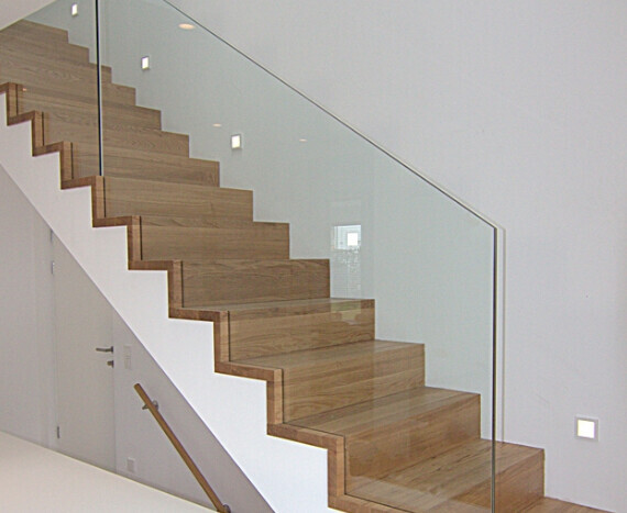

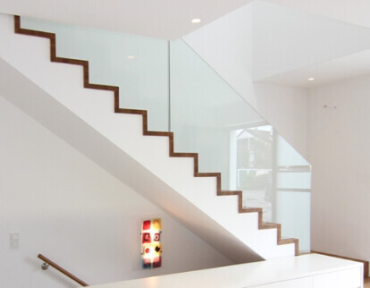

nordanney
03.07.20 14:01
Alessandro schrieb:
was ist denn Faltwerk auf einer Betontreppe?
Das:
Moderne Treppe mit Glasgeländern in hellem Innenraum, weiße Wände und dunkle Stufen
Moderne Holztreppe mit Glasgeländer in hellem Innenraum
Alessandro
03.07.20 14:18
danke. Ich wusste nicht dass man die auch Faltwerktreppe nennt wenn sie einen Unterbau hat. Wieder was gelernt
